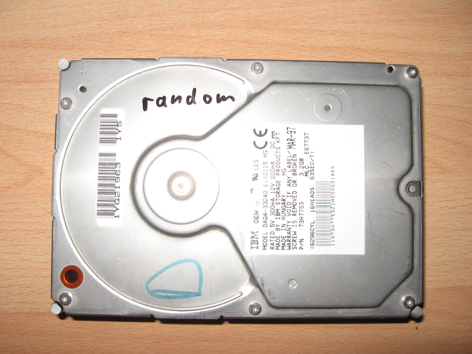

von Alex W. (a20q90)
Knochen Kotzer schrieb:
> Wie auch immer das damals gelaufen ist weiß ich leider nicht genau,
> damals hab ich noch nicht in der Firma gearbeitet.
> Meine Anweisung lautet: Überschreibe die Platten mit random.
> Also überschreibe ich sie mit random, fertig aus.
Meinst Du so:
von Knochen K. (Firma: Riesenhoster in EU) (knochenkotzer)
Genau so und nicht anders! :-)
