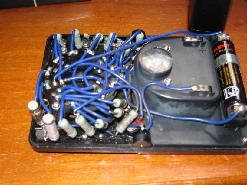

ich habe vor längerer Zeit mal ein altes Graupner Multimeter aus dem
E-Schrott gerettet. Leider hats im inneren kräftig gekokelt und einige
Widerstände hat es wohl erwischt. Beim googeln habe ich nichts zu diesem
Schätzchen gefunden, hat hier vielleicht noch jemand so ein Teil um die
R-Werte abzulesen oder vielleicht sogar einen Schaltplan? Auf den
Widerständen ist noch der Hersteller 'KOA' zu lesen, das dürften so 2W
Präzisionswiderstände sein, oder? Das Drehspulinstrument selbst ist noch
i.O., der R-Messbereich tut es noch.
Im ersten Anhang die Frontansicht, auf der Skala steht noch 'Type TH-5',
ansonsten habe ich keine Teilenummer gefunden. Und bitte keine Tipps wie
'in den Müll' und 'hat ja nicht mal ne Spiegelskala'...
Gast #1265323
und nochmal das verschmorrte innere, die Widerstände rechts unterhalb
vom Drehspulinstrument und der gewickelte Drahtwiderstand rechts
unterhalb vom Drehschalter sind kaputt.
Gast #1265335
Die Schaltung sieht nicht so kompliziert aus. Da könnte man wohl noch
einen Plan selber zeichenen können. Die Werte für die Defekten
Widerstände kann man sich dann ausrechnen, damit die Bereiche stimmen.
Vermutlich so etwas wie 1/10 des Widersandswerte der nöchst höheren
Stufe. Bei der Letzten Stufe eher 1/9.

#1265742
er hat doch geschrieben, daß R-Messung heht...
Bei diesen Teilen ist üblicherweise ein langer Spannungsteiler incl. der
Shunts für die Strommessung. Die Abgriffe werden per Schalter
umgeschaltet und der Shunt der Strombereiche liegt in Reihe zum
Spannungsteiler bei Spannungsmessung.
Wenn man jetzt im Strombereich Soannung mißt, brennt der Shuntwiderstand
ab und die Spannungsbereiche gehen dann auch nicht mehr.
Den abgebrannten R erstmal brücken und dann die Spannungsbereiche
testen.
Die Zuordnung für den defekten Widerstand dann testen und anhand Wert
und Zuordnung eines intakten Shuntwiderstandes den ca. Wert berechnen.
Dicken Ersatz beschaffen, Feinabgleich dann mit Parallelwiderständen
machen.
Abgleich bei Vollausschalg des Bereiches bzw. bei 95% oder so.
Abweichung gilt nur für Vollauschlag genauso wie die Toleranzangaben.
Gruß aus Berlin
Michael
Gast #1266175
so, habe das nun näher angesehen und es war wie Michael U. beschrieben
hat. In der Spannungsteilerkette war ein R durch und der ließ sich
leicht aus einem intakten und dem Messbereich errechnen. Der Stromshunt
war ein Draht der sich abwickeln ließ und ich konnte den auch ausmessen.
Jetzt muss ich nur noch eine Quelle für die KOAs oder ähnliche finden.
