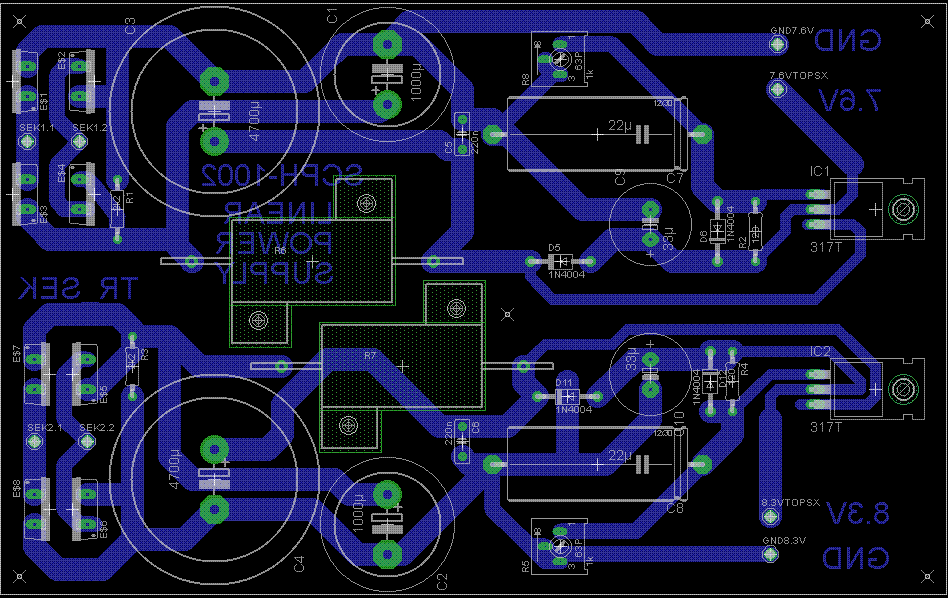

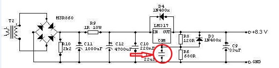

hi, im anhang ist eine schaltung. meine frage dazu MUSS der kondensator
der am ADJ eingang des LM317 liegt ein bipolarer sein? ich habe die
sdchaltung mit einem eleko aufgebaut. das problem ist das die
lastwiderstände so heiß werden das man sie nicht mehr anfassen kann.

Den C kannst du an der Stelle eigentlich auch weglassen.
Du meinst bestimmt nicht Last- sondern Einstellwiderstände oder? Die
sollten nicht warm werden...dann sind sie zu niederohmig gewählt. Rechne
dir einfach eine höherohmige Kombination aus. Du musst beim LM317 nur
darauf achten, dass er 5-10mA Mindestlast hat.

doch ich meine den 1 ohm lastwiderstand. der wird kochendheiss, das soll
aber nicht so sein. die schaltung funktioniert so wie sie dort ist. ich
hab sie nur nachgebaut. ich finde meinen fehler jedoch nicht warum es
schon nach 20 sekunden so heiss ist.

Wenn du da einen Kondensator einbaust machst du den Regler langsamer.
Daher Stoerungen werden nicht so schnell ausgeregelt. Der einzige Sinn
den der Kondensator an dieser Stelle haette waere ein Softstart
verhalten. Dazu sollte  der Kondensator aber durch eine Diode entkoppelt
werden. Wie gesagt lass den Kondensator an dieser Stelle weg. Er
verschlechtert an dieser Stelle nur die Dynamik des Reglers.
Dann rechne doch mal nach.
Am Ausgang hast du 8V . Das ergibt an einem 1 Ohm Widersatnd einen
Leistung von:
P = U^2 / R  =  64/1 = 64W !!!
Bei der Leistung wuerde mir auch warm werden.
Ich sehe gerade du meinst diesen Vorwiderstand.
Ich schaetze mal das dein Regler durch den Kondensator von ADJ nach GND
schwingt und deshalb an dieser Stelle einen hohen Strom fliessen laesst.
Also weg mit dem Kondensator vom ADJ Pin.
