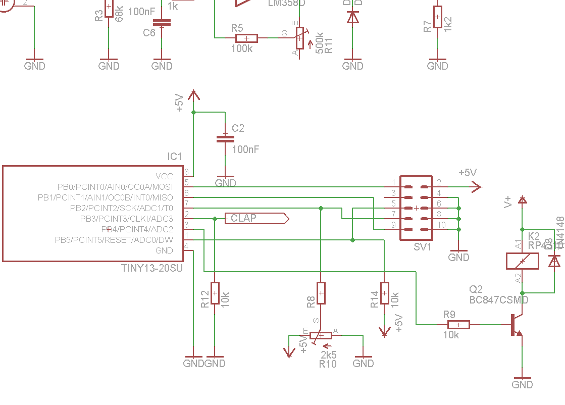

ich habe eine Schaltung am Steckbrett entwickelt.
Da hat alles wunderbar funktioniert.
Jetzt hab ich die Schaltung geätzt und kann meinen Mikrocontroller
(Attiny13) nicht programmieren (per ISP).
Der RESET-Pin ist über 10k an VCC gehängt. Am Pin selber messe ich aber
nur 3,7V statt 5V.
Ist das normal, falls ja -> warum?
Schaltplan ist angehängt.
Ich bin ziemlich verzweifelt, weil es am Steckbrett mit selben
Schaltplan noch funktioniert hat. :/

von Alexander S. (esko) Benutzerseite
Wie groß ist denn R8?
Der sollte so groß sein, das dein Programmer ihn treiben kann.
Also >10kohm
Michael S. schrieb:
> Wenn ich mich das Oszi auf dem SCK-Pin hänge, dann erkenne ich, dass der
> Pegel nicht mal ein Volt erreicht!?
In welchem Bereich bewegt sich der Pegel den beim programmieren?
Was ist wenn du R8 auslötest, gehts dann?
> nur 3,7V statt 5V.
Und die +5V sind stabil und auch wirklich 5V?

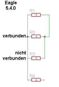

Nimm mal den Eagle und klick auf die Leitung
die von Pin3 am Tiny weggeht. Es sieht so aus
als hättest du die drei Widerstände R6, R12 und R14
da mit angeschlossen.

von holger (Gast)
>Dann wären dort aber Verbindungspunkte.
Also mein alter Eagle 3.55 macht die nicht
von alleine da hin. Macht das der neue Eagle?
Er führt die kreuzende Leitung direkt über
die Anschlußpunkte der Widerstände.
R6 sollte natürlich R8 lauten.

von holger (Gast)
@esko
Macht der ja wirklich von alleine! Gerade ausprobiert.
Also Falschmeldung meinerseits. Alles zurück
und weiter raten ;)

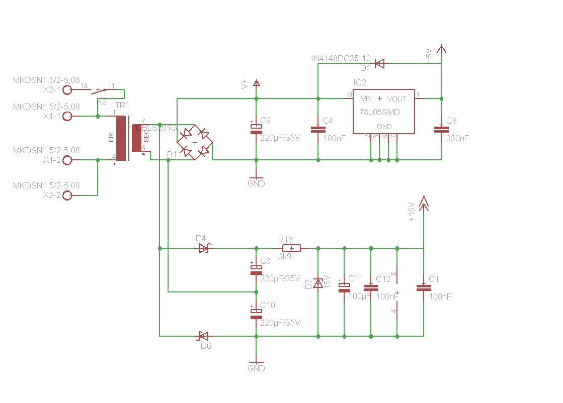

von Michael S. (michi88)
Hier der Schaltplan für die Spannungsversorgung.
von (prx) A. K. (prx)
Na also. Schmeiss den 15V Teil mal raus und sie funktioniert.
Du kannst die Fusspunkte der 5V und 15V Zweige nicht einfach verbinden,
ohne Nebeneffekte zu kriegen. So liegt C10 beispielsweise direkt
parallel zu einer der Brückendioden.
Das hat auf dem Steckbrett aber wunderbar funktioniert?!
Ich hab eher komische Signale bekommen, wenn ich die Masse nicht
verbunden hab!
µC getauscht.
Der war defekt oder wurde bei mir defekt gemacht. Eins von beiden. :)
A.K. hat vollkommen recht.
Warum funktionierts dann bei mir ohne Probleme?
Kann jemand mal ausführlich beschreiben warum man das nicht macht?

von Εrnst B. (ernst)
Eine "Ausführliche Beschreibung" warum Kurzschlüsse schlecht sind?
Überleg dir lieber selber, was alles an der Spannungsversorgung
kurzgeschlossen und fälschlicherweise parallelgeschaltet wird, wenn der
5V-Teil und der 15V-Teil ihre GNDs verbunden haben.
