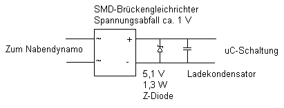

ich möchte eine 5V-Mikrocontroller-Schaltung mit einem 6V/3W
Fahrrad-Nabendynamo versorgen. Die meisten Schaltungen, die ich dazu
bereits gefunden habe, nutzen die Eigenschaft des Dynamos eine
Konstantstromquelle zu sein um etwa LEDs zu treiben. Ich benötige jedoch
konstante 5V.
Meine erste Idee war, einfach einen 7805 Spannungsregler mit
vorgeschaltetem Gleichrichter zu verwenden. Dafür liegt dann allerdings
die Dynamo-Spannung nicht weit genug über den 5V.
Daher meine Überlegung (siehe Anhang) hinter einen Brückengleichrichter
eine 5,1V/1,3W Zener-Diode zur Spannungsstabilisierung zu verwenden.
Natürlich begrenzt diese Schaltung die Spannung des gesamten
"Bordnetzes". Dies sollte jedoch nicht schlimm sein, da über dem
Brückengleichrichter ca. 1V abfällt und so die Spannung vor dem
Brückengleichrichter durch meine Schaltung rechnerisch auf 6,1 V
beschränkt wird.
Ist diese letzte Überlegung richtig? Und gibt es andere Einwände gegen
diese Schaltung?

Kann mir gut vorstellen dass die Z-Diode das nicht überlebt.

Oh, mir fällt gerade selbst auf: Ist kein anderer Verbraucher am Dynamo
aktiv, so fällt die gesamte Leistung (bis auf die, die die uC-Schaltung
verbraucht) über der Zener-Diode ab. Schafft hier das Parallelschalten
mehrer Z-Dioden Abhilfe?

Die Z-Diode stirbt. Abhilfe wären mehrere Z-Dioden, die dann alle
sterben würden.

Bei Spannungsstabilisierung mittels Z-Diode brauchst du unbedingt einen
Vorwiderstand (geeigneter Größe). Für die Dimensionierung einfach mal
bei Google suchen.
Einfacher wäre aber wirklich einen normalen Low Drop Out Regler zu
benutzen.

Ich glaube nicht, daß es eine gute Idee ist, die gesamte Bordspannung zu
begrenzen - zumindest dann nicht, wenn man ein Rücklicht mit
Standlichtfunktion hat.
Die sind nämlich oft so knapp ausgelegt, daß das Standlicht nicht mehr
funktioniert, wenn die 6 V nur knapp erreicht werden.
Ich habe zuweilen solche Probleme, wenn in der Halogenbirne des vorderen
Lichtes ein oder zwei Windungen der Glühwendel durch Lunker überbrückt
sind.
Zudem gibt der Nabendynamo ohne Last sehr hohe Spannungsspitzen ab, die
einfache Halbleiterschaltungen womöglich sehr schnell zerstören.
Ich kenne ja nicht den Innenwiderstand des Dynamos, aber meine mich zu
erinnern, daß ich beim Fahrradfahren jede unnötige Last vermeiden
wollte. Wenn also die Z-Diode begrenzt, merkt man das eventuell beim
Treten.

dazu benötigst Du einen Schaltregler; am besten einer, der sowohl hoch-
als auch runtertransformieren kann. An den Ausgang des Schaltreglers
würde ich einen Kondensator mit möglichst hoher Kapazität (z. B. zwei
GoldCaps in Reihe) schalten, damit die µC-Schaltung nicht an jeder Ampel
ausgeht.
Die Verwendung der Diode ist nicht sinnvoll, da sie bei schneller Fahrt
unnötig Leistung verbraucht und in Wärme umsetzt, sofern sie nicht
vorher den Hitztod stirbt. Du verheizt damit quasi Deine Muskelkraft.
An den Ausgang des Spannungsreglers kannst Du trotzdem ein paar
Zenerdioden schalten, wenn Du Angst vor Spannungsspitzen hast. Ich würde
bei einer Regelung auf 5.0V aufgrund der Toleranzen bei der Regelung zu
einer 5.6V-Diode raten, nicht 5.1V.
