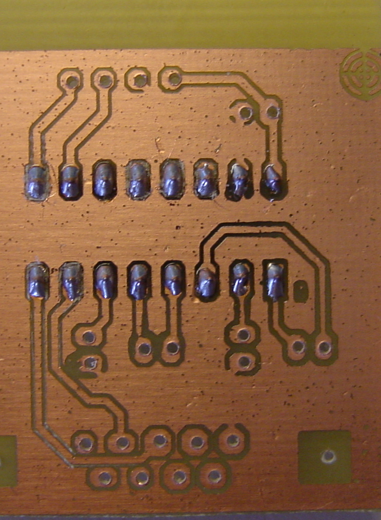

Mann oh Mann kaum ist man zwei Tage nicht hier und es bricht schon der Krieg aus... Mittlerweile habe ich meine Platine fertig. Mir ist es darum gegangen wie ich im CAD Programm das Layout ausdrucken muss.( 1 seitige Platine ) Die Lösung: Bottom ausdruck: Text gespiegelt, Layout nicht gespiegelt. Ich muss sagen ich habe bevor ich diesen Thread erstellt habe natürlich die Boardsuche und Google befragt, und bin dann auf genau so verwirrende Threads gestoßen wie der hier. Also für alle Anfänger die "nur" eine einseitige Platine belichten wollen. ( Bottom ). Ausdruck aus Traget,Eagle..etc.. ganz normal, nur der Text sollte gespiegelt sein. Die Folie dann so auflegen, dasd die bedruckte Seite mit der Fotoschicht der Platine zusammen ist. Danke

Also wie gesagt ich bin ja nicht so der Profi. Aber ich nehme mal jetzt ein einfaches Beispiel. Layout Programm ist Target. Wenn ich jetzt das Layout genau so ausdrucke dann passt es.
und so sieht dann die Platine aus... ( ich weiß ist nicht so super geätzt worden ).. aber man sieht glaube ich was ich meine...
#1271184
Hoffentlich Seitenrichtig? Ohne Text beweist das leider gar NICHTS. Ist aber trotzdem ordentlich geworden. Wenn du das Gefecht mit gast jetzt schon als Krieg siehst, warte mal erst ab wenn der Atomschlag kommt. Im Moment stets jedenfalls 2 zu 1 für mich. duck und wech.
