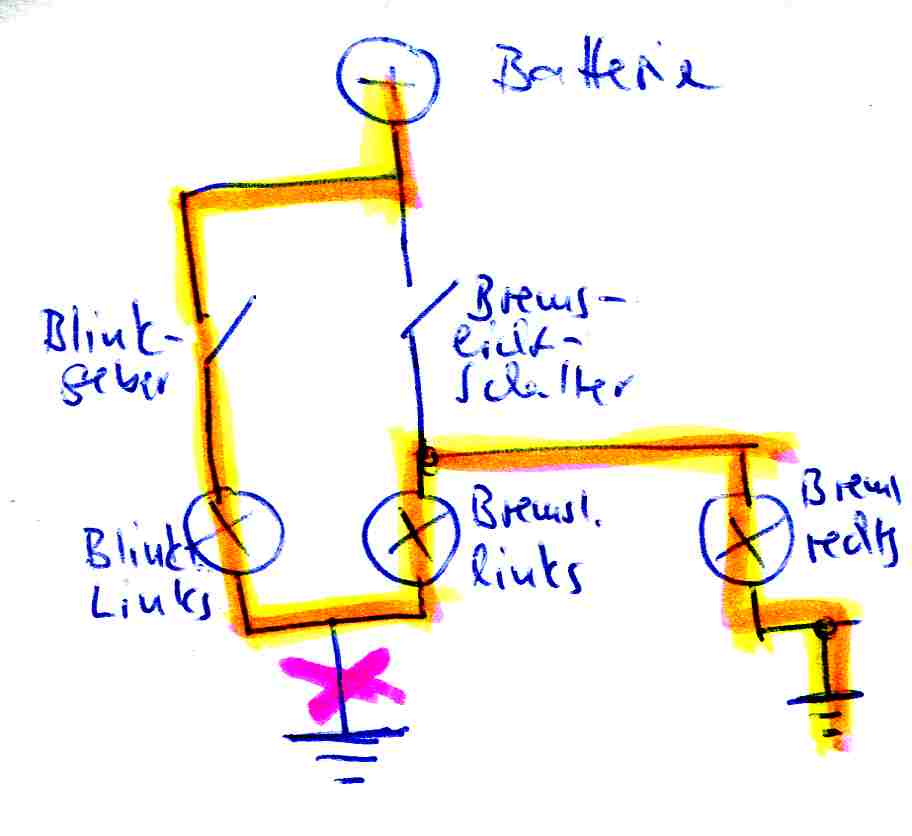

Hallo zusammen, man hört ja immer mal etwas von Massefehlern bei Autos. Bremsleuchten leuchten, im Takt vom Blinker, Spritpumpen gehen aus, wenn man die Heckleuchte einschaltet etc. Letzeres habe ich bei den KFZ-Doktoren in VOX-Automobil gesehen. Hier war ein Kabel eines zentralen Massepunktes locker und damit etwas hochohmiger. Also ist beim Einschalten z.B. der Heckscheiben heizung ein Teil der Spannung dort abgefallen, so dass die Restspannung für die Spritpumpe nicht mehr gereicht hat und die Kiste ausging. http://www.vox.de/495_11430.php?video_id=70774 Auch kann ich mir leicht vorstellen, dass eine Lampe dann nicht leuchtet, wenn der Massekontakt korrodiert oder angekokelt ist. Aber die Fälle, in denen andere Lampen leuchten wenn man z.B. blinkt kann ich mir absolut nicht erklären. Angeblich soll in diesem Fall der Blinker seine Masse über die anderen Lampen holen, die dann natürlich vom Strom durchflossen werden und dann leuchten. ?!?!?!? So richtig nachvollziehen kann ich das nicht. Kann mir jemand einen Beispielfehler konstruieren, bei dem man schön klar nachvollziehen kann, warum eine andere Lampe leuchtet, wenn man blinkt? Danke für die Antworten und viele Grüße Karl

Blink-, Brems- und Rücklicht sind häufig in einer Leuchteneinheit gemeinsam an Masse angeschlossen. Ist diese Masse lose, dann fließt z.B. der Strom vom Blinkschalter über die Blinkleuchte, dann aber nicht zur Masse, sondern über die Rückleuchte oder Bremsleuchte zu deren Schalter. Von dort aus weiter zu den dazu parallel geschalteten Rück- oder Brems-Leuchten auf der anderen Autoseite. Die haben dann Masse! Also wäre hier eine Serienschaltung von z.B. linker Blinkleuchte - (fehlende Masse)- linkem Rücklicht - rechtem Rücklicht und dann nach Masse gegeben.

Danke für eure Beispiele. > Blink-, Brems- und Rücklicht sind häufig in einer > Leuchteneinheit gemeinsam an Masse angeschlossen. > Ist diese Masse lose, dann fließt z.B. der Strom > vom Blinkschalter über die Blinkleuchte, dann aber > nicht zur Masse, sondern über die Rückleuchte oder > Bremsleuchte zu deren Schalter. Ich versuche es mal mit meinen eigenen Worten zu wiederholen: Das Blinkrelais schaltet ganz normal den Plusleiter des Blinkers ein und aus. Normalerweise würde der Strom über die Lampenfassung über die gemeinsame Masse der Lampeneinheit über einen gemeinsamen Erdungspunkt (entweder direkt Karosserie oder ein Kabel zur Karosserie z.B. im Kofferraum über die Karrosserie und dann über das dicke Massekabel in die Batterie zurück. Wenn die Masse der Lampeneinheit von der Masse der Karosserie getrennt ist, dann ist die Blinkerlampe mit allen anderen Lampen der Lampeneinheit ímmer noch verbunden. (durch die gemeinsame Masse) Nun gibt es zwei Fälle: 1. Die Bremsleuchte wird durch schließen des Schalters am Bremspedal auf Plus gelegt. Der Strom würde gerne über Masse zurück zur Batterie fließen. Geht aber nicht, weil die Masse ja locker ist. Das gleiche für den Blinker. Beides müsste aus sein. Wir haben eine Reihenschaltung vom Pluspol über den Blinker über die Lampeneinheitsmasse über die Bremsleuchte zurück wieder zum PLUSPOL der Batterie. Warum sollte in diesem Fall Strom über den Blinker über die gemeinsame Masseneinheit durch die Bremsleuchte fließen? 2. Es wird nicht gebremst. Der Plus-Schalter der Bremsleuchte sei offen. Das Blinkrelais legt den Plus des Blinkers auf Plus der Batterie. Weil Masse der Lampeneinheit nicht mit der Auto masse verbunden ist, sollte so schon mal kein Strom fließen. Über die Bremslichter kann aber auch nichts fließen, weil dessen Plus ja offen ist. ES SEI DENN, das Plus der Bremsleuchte würde im Schalter auf Masse gelegt werden. Dann würde der Blinker- strom über die Lampenleuchtenmasse über die Bremsleuchte über dessen Plus zur Batterie zurück fließen. Bremsleuchte und Blinker müssten im gleichen Takt aber mit jeweils einem Viertel der Leistung leuchten. Massefehler im Relaiskasten? Möchte ich erst mal noch nicht drüber nachdenken. Erst, wenn ich den obigen Fall verstanden habe. Was ich mich frage: Als die Autobauer sich das System mit der gemeinsamen Masse ausgedacht hatten, hat wahrscheinlich niemand geahnt, was für unglaubliche Fehler dadurch möglich sind. Ich könnte mir vorstellen, dass die Autobesitzer in den ersten Jahren, als das mit den Massefehlern noch nicht bekannt war, an Spuk und Zauberei geglaubt hatten. ;)))

Hallo, Karl-alfred Römer schrieb: > 1. Die Bremsleuchte wird durch schließen des Schalters > am Bremspedal auf Plus gelegt. > Der Strom würde gerne über Masse zurück zur Batterie > fließen. Geht aber nicht, weil die Masse ja locker ist. > Das gleiche für den Blinker. Beides müsste aus sein. > > Wir haben eine Reihenschaltung vom Pluspol über den > Blinker über die Lampeneinheitsmasse über die Bremsleuchte > zurück wieder zum PLUSPOL der Batterie. Warum sollte in > diesem Fall Strom über den Blinker über die gemeinsame > Masseneinheit durch die Bremsleuchte fließen? Weil am Bremslichtschalter die Leitung auch zur anderen Bremsleuchte auf der anderen Fahrzeugseite geht und dort über diese eine Masseverbindung besteht. Gleiches gilt für Rücklicht, auch das ist von beiden Fahrzeugseiten parallel auf einen Schalter gelegt. Gruß aus Berlin Michael
Danke Michael. Ich versuche es nochmal in meinen Worten zu erklären, wie ich es verstanden habe: Also: Blinkerrelais schalte Blinker-Plus durch. Strom fließt durch den Blinker durch und würde gerne nach Masse fließen. Geht aber nicht, da locker. Nun könnte der Strom durch die Bremsleuchte fließen. Deren Masse sei mit der Masse der anderen Seite verbunden, die wiederum mit der Karosseriemasse verbunden ist. Dann gibt es aber keinen Grund durch die Bremsleuchten hindurch zu fließen. Der Strom würde einfach durch den Blinker in die Lampeneinheitsmasse der einen Seite in die Lampeneinheitsmasse der anderen Seite und über deren Karosseriemasseanschluss über die Karosserie in die Batterie zurück fließen. Es müsste alles ganz normal funktionieren, außer vielleicht dass durch den leicht erhöhten Widerstand alles etwas dunkler werden würde. Irgendwie ist der Groschen bei mir immer noch nicht gefallen. > interessant wird es wenn teilweise UB aber auch Masse > geschaltet Gibt es das denn in einem Auto, dass bei manchen Verbrauchern Masse und bei anderen Plus geschaltet wird? Das hätte schon wahnsinniges Potential für Fehler. Aber auch hier könnte ich mir auf Anhieb keinen Fall konstruieren, bei dem durch einen Blinker die Bremsleuchte leuchtet.

>Irgendwie ist der Groschen bei mir immer noch nicht >gefallen. Ist dass denn so schwer???
@HildeK Jetzt ist der Groschen doch gefallen!!! Dank deiner Skizze. Ein Bild sagt manchmal mehr als 1000 Worte. Danke Danke Danke Dank nochmals!!!! Und viele Grüße aus der herrlichen Südeifel Karl
#1322743
Leuts, dank Google hab ich diesen Beitrag gefunden.. Mein Megane hattte das gleiche problem; Massefehler. Habs nach nem Ratschlag mit ner neuen masse versucht und hatte erfolg! Da ich mechaniker bin und ned elektriker war das alles andere als logisch für mich..! "Wieso jetzt??" Und keiner konnte mir das verständlich machen!! Bis jetzt, dank der skizze! Danke.. und warum ich mich hier mitteile weiss ich auch nicht.... :o) mfg
