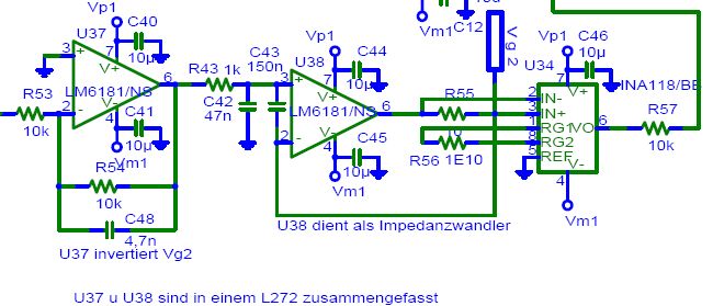

ich hab mir nen L272 genommen. Dieser soll ein ankommendes Signal (ca
-4V)invertieren (U37), der zweite im L272 enthaltene Opamp (U38)soll als
Impedanzwandler dienen(s. Schaltbild). Die Schaltung funktioniert soweit
ganz gut. allerdings habe ich das Problem, dass das Signal, welches aus
dem ersten Opamp kommt mit 5MHz und Vpp= 1V schwingt.Der Impedanzwandler
beseitigt das Schwingen (R43 C42) zwar wieder, aber unschön ist es
trotzdem. R54 und C48 sollen das Signal in der Gegenkopplung auf 3,3kHz
begrenzen. Ich hatte schon 150nF zw inv und nicht inv Eingang des Opamps
geschalten, leider hat das nichts zur Stabilisierung beigetragen.
Normalerweise muss man ja drauf achten, dass die EIgentliche
Gegenkopplung nicht in eine Mittkopplung umschlägt, sprich genug
Apmlituden/Phasenrand vorhanden ist. Leider liegt im Datenblatt nur die
Amplitudenkennlinie vor, sodass darüber keine Aussage gemacht wird. Kann
mir vielleicht jemand weiterhelfen? Das 5MHz Signal soll beseitigt
werden.
Vielen Dank im Vorraus.
MFG

> Ich hatte schon 150nF zw inv und nicht inv Eingang des Opamps geschalten,
Woher hast du den Schaltungstrick?
Der C43 ist sehr sehr suspekt...   :-/
Was soll denn der tun? Woher hast du diese Beschaltung?
Mach den mal raus, falls dir nicht sofort eine Antwort darauf einfällt.
(Schade eigentlich, dass das nicht der C42 ist ;-)

Diese Schaltung gehört zu einem größeren Netzwerk. C43 wurde an
weiteren, auf der Schaltung befindlichen OPVs eingesetzt, um ein am
Eingang auftretendes Rauschen zu unterdrücken. Ich habe Ihn hier auch
einfach mit reingesetzt. Die Schwingungsprobleme treten ja auch nicht an
der Stelle auf sondern am Ausgang des 1 OPVs (U37). Ich habe gerade mal
nachgelesen, ob der L272 überhaupt eine Verstärkung von 1 ermöglicht.
Auch dazu ist leider nichts nachzulesen. Gibt es denn Notfalls nen
Ersatztyp?
Versorgungsspannung +/-12V
Eingangssignal: 0 bis -4V
Strom muss nicht so hoch sein 20mA - 50mA
V=1 muss möglich sein
Dual 8DIP
Ich werd den C43 mal Probehalber rausnehmen.

> ob der l272 überhaupt eine Verstärkung von 1 mitmacht.
Eine Verstärkung von 1 bedeutet, dass der Ausgang und der invert.
Eingang miteinander verbunden sind. Das ist in deinem Fall m.E. nicht
das Problem, denn du willst eine Verstärkung von -1   (minus 1)    ;-)
Mach doch testweise mal den R53 kleiner (1k) und leg den Eingang auf
GND, dann sollte die Verstärkung 10 sein und es darf nichts mehr
schwingen.
Wie sieht denn eigentlich deine Versorgungsspannung aus?
Probier mal eine bessere Entkopplung an den Versorgungspins (100n direkt
nach GND)...

ich nochmal.
hab das schwingungsproblem in den griff bekommen. die datenblätter
unterscheiden sich doch erheblich. im selbigen der firma
fairchildsemiconductor war kein hinweis gegeben. die firma thomson gibt
hingegen folgenden hinweis:
In order to avoid possible instability occuring into final
stage the usual suggestions for the linear power
stages are useful, as for instance :
- layout accuracy ;
- a 100nF capacitor corrected between supply pins
and ground ;
- boucherot cell (0.1 to 0.2 mF + 1 W series) between
outputs and ground or across the load.
und die boucherot cell hat es gerichtet. normalerweise wird diese zur
Blindstromkompensation verwendet (auch Zobel Glied genannt), in diesem
Fall jedoch, so scheint es als Filter. warum kann ich mir auf die
schnelle jedoch auch nicht herleiten.
