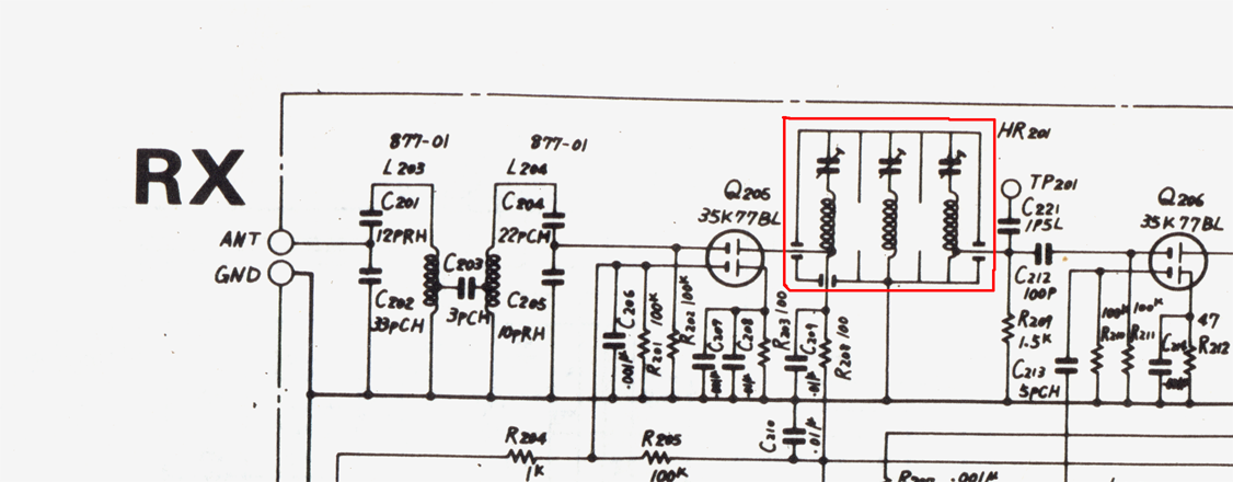

Ein 2m Funkgerät soll neu abgeglichen werden, was soweit auch geklappt
hat. Leider hat sich aber herausgestellt, dass der Bandpass auf der
Empfangsplatine zu eng ist. Zwar lässt sich die Frequenz verschieben,
aber entweder fehlt oben ein Stück, oder unten.

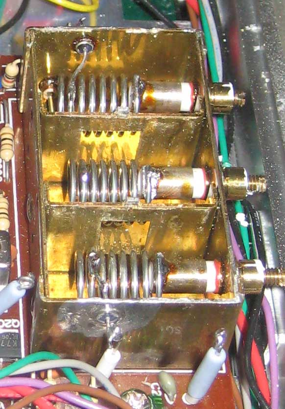

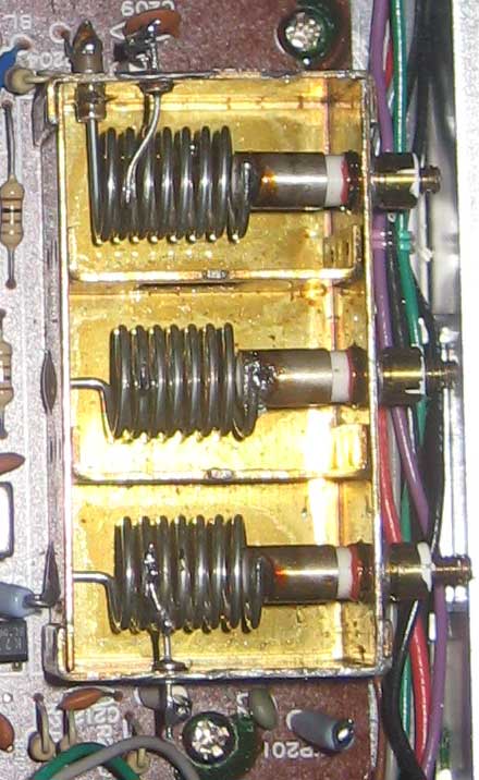

Anbei der Schaltplan des betroffenen Bereichs. Durch Messung konnte
bestimmt werden, dass der rot markierte Bereich der Übeltäter ist. Der
Bandpass besteht aus einem Messinggehäuse 7x4cm, welches durch
Zwischenwände in drei Bereiche eingeteilt ist. Jeder Bereich enthält
eine Spule und einen einstellbaren Kondensator. Die beiden Zwischenwände
besitzen unterschiedlich große Fensterchen. Der reale Aufbau entspricht
also ziemlich genau der schematischen Zeichnung im Schaltplan.

Das ist ein 3-kreisiges Helix-Filter. (Welche Frequenz und Bandbreite?)
Das Filter wird schon seinen Sinn+Zweck haben, ich denke nicht dass Du
es einfach weglassen kannst.
Die Kreise bedämpfen oder unterschiedlich Abstimmen führt zu keinem
keinem vernünftigen Filterverlauf.
Du müsstest die Kopplungen erhöhen (verdoppeln). Die grösse der Ein- und
Auskopplung wird vermutlich über die Impedanz festgelegt
(Spulananzapfung) die Kopplung zwischen den Kreisen durch die
Fenstergrösse.
So auf die Schnelle wirst Du da nix hinbasteln können, um ein schönes
Bandpassfilter hinzukriegen, braucht's schon einiges an Übung und
Knowhow.
Gruss Peter

1. Dreikreisiges Helix-Bandfilter. Die Spulen sind wie Helix-Kreise
gezeichnet, näheres unter diesem Stichwort. Diese Kreise sind recht
verlustarm und daher von hoher Güte. Eine Koaxialleitung mit einem
offenen und einem geschlossenen Ende schwingt auf Lambda/4. Ein
Kondensator am offenen Ende erniedrigt die Resonanzfrequenz, ebenso die
Wendelung des Innenleiters.
2. Jeder Helix-Kreis aus Spule und C ist in Resonanz. Jede Spule wird in
einer eigenen Kammer angeordnet sein, vermutlich mit Öffnungen zur
Kopplung an die Nachbarspule.
3. Alle drei Kreise gemeinsam "richtig" abstimmen. Die Abstimmung des
zweikreisigen Bandfilters ist schon nicht leicht, weil die Drehung an
der einen Spule wegen der Kopplung schon die nächste Spule beeinflusst.
Beim dreikreisigen Bandfilter ist das noch schwerer. Als Student habe
ich mich mit dem Abgleich eines mehrkreisigen TF-ZF-Bandfilters verdammt
schwer getan, trotz Polyskop.
Beobachtest Du einen Könner dabei, geht das fix, aber du hast keine
Ahnung, wie er die beste Abstimmung gefunden hat.

Ein Dreikreisfilter hat insgesamt sieben Abgleichpunkte: außer den drei
Resonanzfrequenzen die beiden Kopplungen zwischen den Kreisen und die
beiden Einkopplungen. Jörgs Vorschlag vergrößert die beiden Kopplungen,
damit das Filter wieder angepasst ist, müssen möglicherweise auch die
Einkopplungen noch geändert werden. Es gibt so ein Abgleichverfahren,
bei dem der Reihe nach die einzelnen Kreise bedämpft werden. Goggle nach
"dishal's method", da kommen einige Fundstellen.

Anbei nochmals mein Bildchen, diesmal im "lesbaren" Format. Das mit der
(angedeuteten) zusätzlichen indiktiven Kopplung wird wohl eher nicht
realisierbar sein.
Nur mittels Abstimmen kannst Du die Mittenfrequenz "schieben" aber Du
kriegst keine wesentliche Änderunge der Bandbreite hin. Die
Filterbandbreite ist durch die "Kopplungen" der Resonaten fix
festgelegt.
Die Ein- und Auskopplung kannst Du aber einfach erhöhen indem Du die
Anzapfung von der 2. Windung auf die 3. oder 4. Windung umlötest.
Mit den Kopplungen zwischen den Resonatoren wird es schwierig (mechnisch
gesehen). Du müsstest die Koppel-Fenster in etwa doppelt so gross (lang)
machen, bzw die Länge nach oben und unten gleichmäsig vergrössern.
(Proportionen beibehalten!) Da hilft nur fleissiges experimentieren und
immer wieder abgleichen am Network Analyzer.

#1268923
Wenn er die Anzapfungen umlötet, ist die Anpassung flöten.
Meines Wissens heisst diese Kopplungsart Strahlungskopplung und ist in
erster Linie durch den Querschnitt der Koppelöffnung bestimmt.
Vergrößerung wie Peter schrieb, sollte also festere Kopplung und somit
größere Bandbreite ergeben.

OP #1269166
Ich habe gerade die Anzapfung testweise auf die 3. Windung verlegt, und
zwar sowohl am Eingang und am Ausgang. Resultat war (wieder mal) nur
eine deutliche Dämpfung, Auswirkungen auf die Breite hatte es nicht.
Die Verbreiterung der Fenster wird wohl ein ziemlich invasiver Eingriff.
Grund: Die Wände sind weder gelötet (wie der Deckel) noch genietet,
sondern geschweißt. Zumindest gibt es an jeder Seite zwei dunkel
verfärbte kreisrunde Stellen im Messing, wo man möglicherweise Strom
durchgejagt hat.
Und die Wände sitzen seeehr fest, ich verbiege ehr das Messing der
Außenwand, als dass ich die Zwischenwand gelöst bekomme. Seit Ihr Euch
sicher, dass das dann eine Verbreiterung des Bandpasses mit sich bringt?
Wenn ich die Wände auseinander gerissen habe, gibt es kaum ein Zurück.
Wäre es stattdessen möglich, den mittleren Kreis als Ausgang zu nehmen,
und den jetzigen Ausgangskreis totzulegen?

@Jörg: Sehe ich das richtig, dass ich für Deine Lösung zwei kleine
quadratische Schleifen legen muss, die jeweils an der einen Seite der
Messing-Wand beginnen, durch das Fenster gehen und an der anderen Seite
wieder an der Wand enden? Die Schleifen liegen dann aber auf Masse, ist
das so richtig?
@Arno: Für Deine Lösung muss ich also einen kleinen Draht jweils an die
Mitte (?) der Eingangs- und Ausgangsspule löten. Der Draht würde jeweils
durch das Fenster gehen und kurz vor der mittleren Spule enden, richtig?
Sozusagen eine kleine Antenne.
Vielen Dank
Carsten
Moderator Persönliche Seite #1269584
> das so richtig?
Ja, das ist gewissermaßen auf jeder Seite eine ,,Spule'' mit einer
halben Windung.  Die Kopplung erfolgt rein magnetisch.
Das funktioniert zumindest bei normalen Streifenleitern, die sind
allerdings dann parallel zur Koppelwicklung.  Bei deinen Helixfiltern
hast du ja noch ,,gewickelte'' Spulen, eventuell müsste man dann
stattdessen wirklich eine Koppelwicklung drumrum legen.
Allerdings überlagert sich das natürlich dann alles mit der Kopplung
durch das Fenster hindurch...
OP #1270581
Habe gerade den Vorschlag vom Peter (19.05.2009 09:49) mal umgesetzt -
der war am Einfachsten. Und es hat geklappt, das Filter ist nun
wesentlich breiter!
Ich habe einen isolierten Draht genommen, ihn in einer dreifachen Acht
um die drei Spulen gewickelt, und die beiden Enden miteinander verlötet.
War zwar etwas Fummelkrams, aber ansonsten völlig problemlos. Sieht nun
wie auf Peters erstem Vorschlag aus (19.05.2009 09:49).
Zunächst einmal gab es einen ordentlichen Gewinn, und zudem ist der
Filter nun mehrere MHz breit. Bin mal gespannt, wie sich der Empfang nun
im realen Einsatz verändert, und ob es vielleicht noch unerwünschte
Randeffekte gibt. Schlechtere Störsicherheit usw.

OP #1272342
Naja, wie bereits oben geschrieben, habe ich einen Signalgenerator (HFG
9300) und einen Spectrum Analyzer (SM-5005). Damit kann ich zwar nicht
wobbeln, aber von Hand die Durchlasskurve abfahren.
Ich glaube nicht - und das wurde hier ja auch bestätigt - dass hier ein
reines Abstimmungsproblem vorlag. Das Filter war einfach zu eng
konzipiert, durch die drei Abstimm-Cs war da nichts zu machen. Auch
nicht durch einen Experten. Um das Problem richtig zu lösen, hätte man
die Fenster verbreitern müssen. Dazu hätte ich aber wahrscheinlich
besser einen Klempner fragen müssen ...
Ansonsten haben mir die hier vorgebrachten Vorschläge bereits sehr
geholfen. Der Vorschlag von Peter hat schon sehr gut funktioniert, und
Arne's Vorschlag hätte vielleicht auch geklappt, wenn die Fenster an
einer anderen Stelle sitzen würden.
Aber wie gesagt, der Vorschlag vom Peter war einfach umzusetzen, und
funktioniert bislang tadellos. Guter Empfang im ganzen Bereich, also
alles gut!
