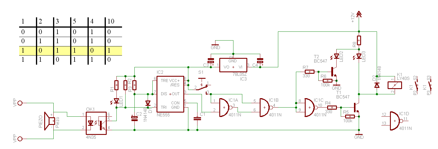

ich hab vor für mein Belichtungsgerät nen Timer dran zu bauen der das
licht automatisch nach der abgelaufenen Zeit ausmacht..
ich hab nen Timer (son ding wie vom großen C (616088)) bei mir rumliegen
und hab mal ne LED (grün) parallel zum piezo, der drinnen is,
rangehalten und sie hat geleuchtet..
so..
nun soll mit druck auf den Start / Stopp Knopf (S1) das licht angehn und
sobald der Timer angelaufen ist, soll durch das Peepen das Licht wieder
ausgehn... ( is ne 3 W led mit Treiber ) das ganze ist an K1 S2!
K1 S3 ist dazu da um die Min und Sek tasten von dem Timer während er
läuft zu trennen, da sonst meine tolle Schaltung (sofern alles stimmt^^)
nicht gehen würde..
ja nochmal einzeln...
ausgang ist die 1. Zeile im Diagramm (die Zahlen sind die Pins vom 4011)
jetzt geb ich meine Zeit ein die der Timer laufen soll..
dann leg ich S1 um der piezo piepst es passiert für ne Sekunde nix
(liegt am pieps und der 4. Zeile!?)
kurz darauf zieht das Relais an (3 Zeile im Diagram)
K1 S2 schließt und der LED Treiber kriegt strom..
K1 S3 (n Öffner!!!^^) geht auf und ich kann keine Sekunden oder Minuten
mehr eingeben..)
LED 2 die an war geht aus und LED3 geht an
wenn ich ne Pause beim Belichten machen möchte öffne ich S1 wieder der
Timer stoppt und ich kann nachgucken oder die Zeit ändern..
wenn die Zeit um ist piept der piezo (3 mal kurz ne Sekunde nicht und
dann wieder 3 mal kurz)
damit leuchtet die LED im Optokoppler und der Transistor in ihm schaltet
durch
der Pin 2 vom NE555 wird kurz auf GND gelegt und LED1 leuchtet bei jedem
piep
der NE555 is als Monoflop beschaltet
(http://www.elektronik-kompendium.de/sites/slt/0310121.htm)
er soll die pause von der Sekunde des piepens überbrücken sodas Pin 3
durchgehend auf High ist und im Diagramm die 4. Zeile eintritt...
sobald ich S1 öffne geht der Alarm aus und ich bin wieder in der 1.
Zeile vom Diagramm und alles kann von vorne beginnen..
die meisten währte hab ich nochnich ausgerechnet, aba der NE 555 soll
halt die Pause überbrücken die ca 1 Sekunde lang ist..
D1 ist (laut i.netseite^^) dazu da damit der NE nachgetriggert werden
kann
die Transistorschaltung hab ich von nem Conrad Bausatz ( 190363 )
so jetzt die Frage der Stunde für alle die sich durch mein Text wirwar
gekämpft haben...:
is da n Denkfehler drinnen??
was mach ich mit dem unbeshalteten NAND? freilassen? gegen GND?? war da
nicht was mit niemals unbeschaltet lassen!?
geht das alles n bischen einfacher ( z.b. nem AVR !?!?)
mir ist so das es früher bei Conrad son teiel schon in nem Timer drinnen
gab für 10 € oder so aba ich find des nichtmehr :( wisst ihr wie man
sowas nennt außer Timer oder Countdown oder habt ihr sogar nen Link?? :)
ja fragen erwünscht
wer weiß warum ne grüne led parallel zu nem piezo leuchtet ohne piezo
aber nicht kriegt n extra punkt... ich verstehs nicht^^
danke fürs Lesen und n schönen Abend noch!

Etwas zu basteln, damit ein Küchentimer nur nach Ablauf der Zeit ein
Signal abgibt, ist nicht trivial. Das einfachste ist vermutlich noch,
einen Mikrocontroller hinterzuhängen, der erkennt, ob es Tastenpiepen
ist oder ob das vom Timing her nur das Endpiepsen sein kann. Nur wenn du
eh schon einen Controller programmierst, kannst du gleich auf den
Küchentimer verzichten.

Gast #1273178
Was du machen kannst: Ein extra Taster für Start des Timers, am besten
ein Taster mit 2 Kontaktpaaren. Das erste Kontaktpaar startet ganz
normal den Timer, das andere Kontaktpaar gibt über irgendeine Logik den
Timerausgang frei, so dass erst ab diesem Moment der Ausgang aktiviert
ist. Dann stören die Tastendrücke davor mit dem dazugehörigen Piepsen
nicht.
Gast #1275957
ja.. das hab ich ja versucht mit der Schaltung oben^^ also so solte es
sein... aber ich denk mal das ich irgend wann das ganze mit n
Microcontroler machen werde.. mal sehn
thx fürs mit gedanken machen..^^
