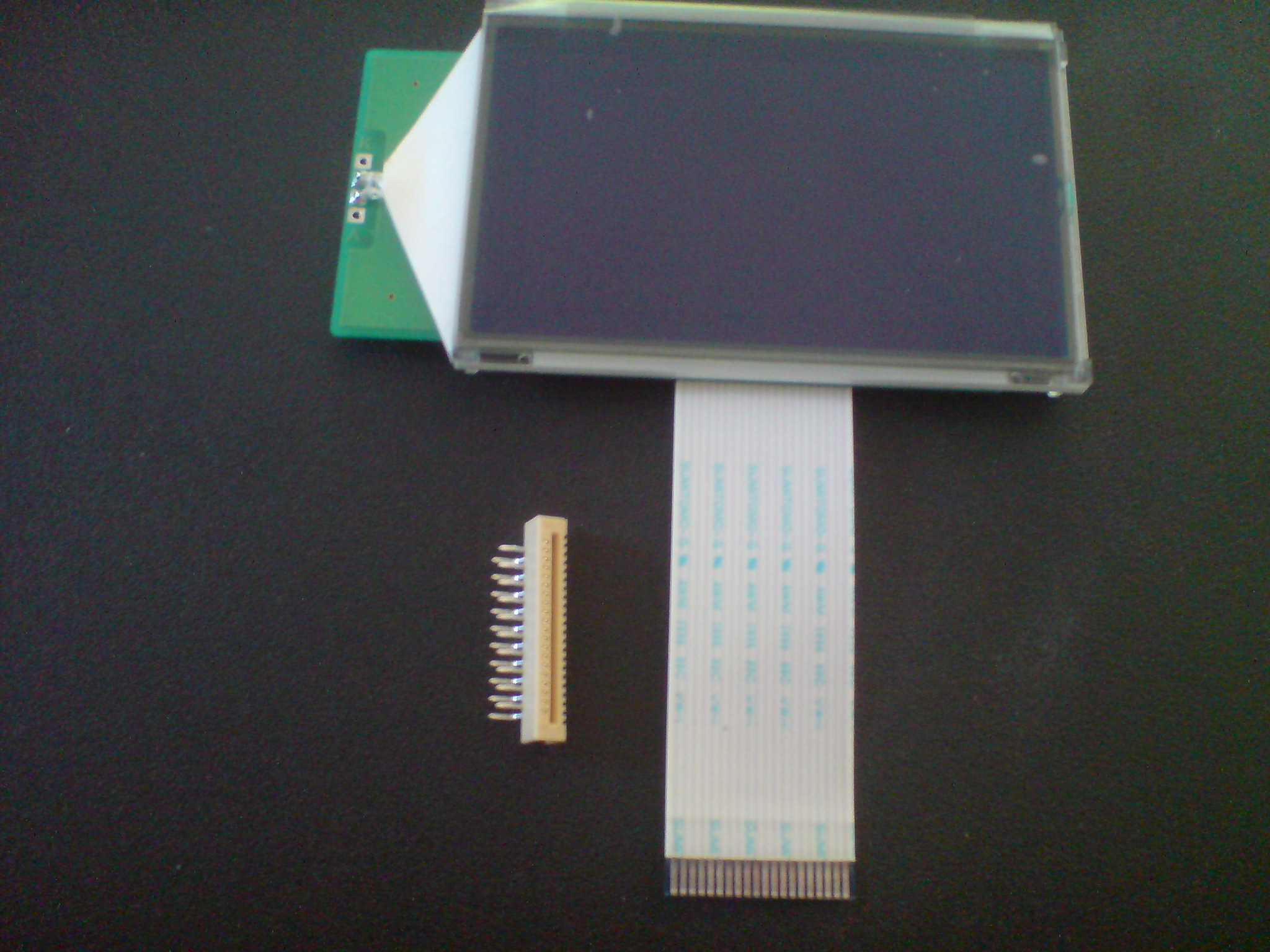

ich hab mir ein LCD mit Folien- oder Flexprintkabel gekauft.
mitgeliefert wurde ein Molex Steckverbinder (52030-2010). Leider passt
der nicht auf Experimentierplatinen und auf Steckbretter. Die Frage ist
jetzt: Gibt es einen Adapter bei einem der großen
Elektronikversandhäuser (am besten bein großen R), der es ermöglicht das
Ding in einfach Experimentierplatinen einzulöten?

ist doch ganz einfach. Du lötest einfach an den Molexstecker kabel an
und führst diese auf eine Steckerleiste oder nen IC-Sockel. Dann haste
nen Adapter und die Kabel kannste später von der Molexbuche einfach
wieder ablöten und auf ne Platine flanschen

Das mit dem anlöten von Kabeln ist keine so gute Lösung, die Kabel sind
zu schwer für die dünnen Füße der Molexfassung, mir ist beim anlöten ein
Beinchen abgebrochen.
Was du machen könntest wäre, dir eine Platine zu machen wo du den Halter
drauf lötest und von der Platine aus kannst du dann mit nem Stecker, nem
Kabel oä. weiter gehen.
Auf jeden Fall musst du wegen der Beichen höllisch aufpassen, wenn du
mit dem Lötkolben an ein anderes kommst kannst du leich einen
Kurzschluss erzeugen.
