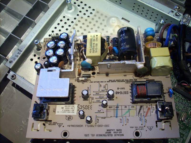

Hallo und gleich am Anfang schonmal vielen Dank im Vorraus!
Ich habe einen defekten Inverter für 4 CCFL's der ein ganz typisches
Verhalten aufweist: Nach ca. 2-4 Sekunden gehen die CCFL's aus.
Mit 2 statt 4 CCFL's scheint er recht stabil zu funktionieren.
Meine Frage ist nun ob der Defekt eher an dem PWM-Chip oder eventuell an
einem defekten Kondensator liegen könnte. Was meint Ihr?
der PWM-Chip ist ein TL 494 C
Wenn es an einem Kondensator liegen würde wäre das ziemlich blöd, da das
alles SMD-Kondensatoren sind.
Achja das Netzteil/Inverterboard ist ein AD-1700 Rev: F von Mirage.
Eingebaut war es in einem 19" Fujitsu Siemens SCALEOVIEW C19-6 TFT.
Ich habe außerdem einen 17" Yakumo TFT, welcher baugleich und wohl 99%
(getestet) kompatibel ist, obwohl leichte Unterschiede in der
Ausgangsspannung bestehen (12V/5V - 14V/5V).
Auf dem Netzteil/Inverterboard sind ledigleich ein paar geringfügige
Unterschiede im Netzbereich. Vermutlich da es ein etwas anderes Modell
dieser Firma ist (Mirage PI-1700DTLA Rev: A).
Bin schonmal gespannt auf eure Meinungen.

Hmm, FSC Scaleoview 19" macht mich hellhörig. Sicher das die NT
Kondensatoren nicht vllt so aussehen wie im Anhang?
Die Serie hatte diesen Serienfehler, dass die Kondensatoren in der
aufsteigenden Abwärme der Elektronik liegen und sie dadurch ihre
Lebenserwartung deutlich stark verringern und dann aufgeben.

Erstmal THX für die vielen Antworten!
Nein die NT-Kondensatoren sind es nicht. Die habe ich gleich am Anfang
schon ausgetauscht.
Bei dem Yakumo-Monitor lag übrigens der Defekt an den NT-Kondensatoren.
Dort wurde der Elektronik zuviel Spannung zugeführt (glaube waren ca.
16V statt 14V), weil durch die defekten Kondensatoren dem
Vergleicher-Baustein, welcher den MOSFET antaktet zu wenig Spannung
weitergeleitet wurde und dieser natürlich nachregelte. Dadurch hat die
Elekrtronik immerwieder an- und abgeschalten. Das Resultat war eine
Blinkende Power-LED am Monitor.
Durch den Austausch der NT-Kondensatoren funktionierte der TFT
einwandfrei.
Aber bei dem FSC-TFT kann es nicht an den NT-Kondensatoren liegen.
Und die CCFL's sind auch nicht "ausgelutscht". Denn das Panel des
Yakumo-TFT funktioniert einwandfrei und reagiert aber an dem Inverter
vom FSC-TFT genauso.
Und außerdem Funktioniert ja der TFT wenn ich nur 2 statt 4 CCFL's
anschließe (egal welche, habs getestet).
Schonmal vielen Dank im Vorraus für weitere Ideen.

Hallo!
ich bin mitlerweile ein kleinwenig weiter.
Ich habe einige Messungen gemacht und vermutet, dass der PWM-Chip (ein
TL494) defekt ist. Da ich keinen in SMD-Bauform auf die Schnelle
bekommen habe, habe ich mir einen in DIL/DIP-Bauform (etwas größer)
besorgt.
Da der neue größer als der alte war, habe ich an die Lötstellen Drähte
zum PWM-Chip gelötet. Da dadurch die Werte nichtmehr stimmen, habe Ich
bereits vermutet, dass meine Display hinterher flackern wird. Aber zum
Test reicht das erstmal, habe Ich mir gedacht.
Nachdem Ich alles durchgeführt und dann getestet habe, habe ich
festgestellt, dass der Display jetzt ganz extrem flackert (man kann es
sogar hören) und dann nach paar Sekunden aus geht.
Nun meine neue Frage:
Ist das nun ein beweis, dafür, dass es NICHT an dem PWM-Chip lag, oder
schaltet der PWM-Chip automatisch ab, wenn die Modulation ziemlich
fehlerhaft ist?
Schonmal THX im Vorraus!
