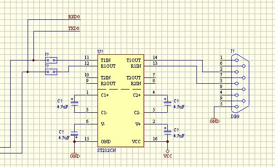

wollte jetzt auch mal die Welt der AVRs antesten und habe mich daher
mal dran gemacht, ein Board für den Mega128 zu entwerfen. Jetzt wäre es
natürlich schön, wenn da mal der ein oder andre Profi seinen prüfenden
Blick drauf werfen könnte:
Schematic gibts unter:
http://rotlaus.de/bot/meg128.sch
bzw als Grafik unter:
http://rotlaus.de/bot/meg128.png
Bin für alle Komentare offen, sei es nun 'Geht so.' bis hin zu
'Vollkommen Sch...!'
Besten Dank im vorraus,
Andre

ich hab mal drüber geschaut. Folgendes ist mir aufgefallen:
1. der MAX232 ist falsch angeschlossen. Ich hab mal was angehängt, so
könnte es aussehen. Du hast z. B. die RS232-TxD an einen TTL-Ausgang
des MAX232 gehängt, oder sehe ich das falsch ? Mit anderen Worten, an
Pin 3 von X1 kommen die Daten von der seriellen, und die müssen
natürlich auf einen Eingang des MAX232.
2. Pin 1 von IC1 muß auf GND
3. Du könntest noch einen Verpolschutz (z. B. Schottky-Diode) vorsehen,
das kann wirklich sehr (sehr sehr) nützlich sein :)
Sonst siehts doch gut aus.

von Andre (Gast)
@Thorsten:
zu 1: Eingang mit Ausgang verwechselt, da hast du recht
zu 2: Da war ich mir einfach nicht sicher, deswegen hab ich ihn
offengelassen
zu 3: Auch da hat du recht. Eigentlich sollte ich das ja aus eigener,
leidvoller, Erfahrung besser gewusst haben
Dank dir nochmal,
Andre
von Uwe Nagel (Gast)
AREF sollte nicht an AVCC hängen, das kann man intern schalten.
Wenn man keine externe Referenz zuführen will reicht es AREF mit 100nF
gegen Masse zu entkoppeln.
AREF über Poti an (A)VCC sollte gehen, jedoch sind laut Datenblatt nur
Spannungen im Bereich 2 Volt bis AVCC zulässig. Ausserdem sollte das
Poti niederohmeig im Vergleich zum Eingangswiderstand vo 32kOhm des
VREF-Anschlusses sein. Also eventuell einen Operationsverstärker als
Puffer dazwischen schalten.
Aber man kann ja sowieso schon zwischen der internen Referenz von 2,56
Volt und AVCC wählen. Ein zusätzliches Poti ist wohl für die meisten
Anwendungen überflüssig.
