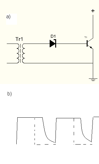

ich übertrage einen Impuls über einen Transformator (1-2us Länge).
Dieser wird aus einem Rechtecksignal (~50kHz) erzeugt (+ 15V positiver
Impuls = steigende Flanke, -15V negativer Impuls = fallende Flanke). In
einem anderen Thread habe ich bereits Tips bekommen, wie ich diesen
Impuls wiederherstelle. Da das jetzige Problem ein anderes ist, eröffne
ich einen neuen Thread.
In der angehängten Grafik ist oben die Schaltungsanordnung skizziert.
Wenn ich statt des IGBTs einen Kondensator einsetze, bekomme ich
sekundärseitig das Rechtecksignal zurück (bis auf die Flankensteilheit,
die ist etwas geringer). Setze ich jedoch einen IGBT ein (Siehe Grafik
a) ) und hänge an + einen Widerstand, so sieht die am Widerstand
abfallende Spannung ungefähr wie in b) skizziert aus. D.h. die
Abschaltung erfolgt erstens zu spät (sollte eigentlich bei der
gestrichelten Linie schon abschalten) und danach erfolgt sie schleichend
(ähnlich einer Kondensator-antladungskurve).
Ich habe bereits versucht, die Entladung zu beschleunigen, indem ich
parallel zur Gate-source Strecke einen pnp Transistor eingesetzt habe,
mit dem Basisanschluss (über einen Widerstand) vor der Diode. Emitter am
Gate und Collector am Source. Dies führte nur dazu, dass der IGBT
überhaupt nicht mehr schaltelte.
Kann mir von Euch vielleicht jemand helfen?

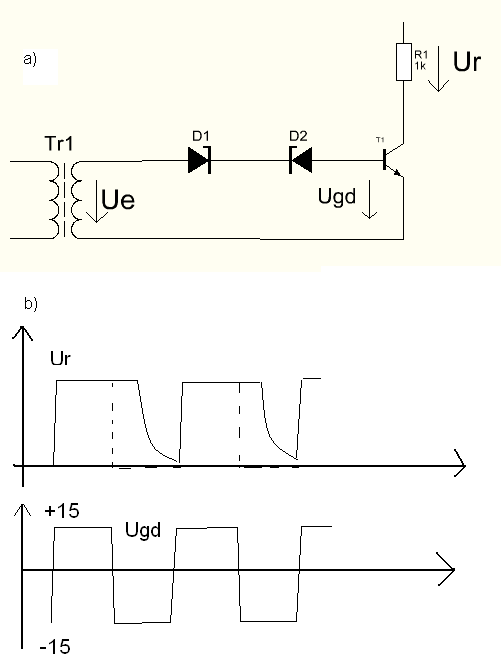

#1268981
Hallo Thomas,
mit der positiven Flanke erzeugst Du einen steilen Rechteck. Danach
folgt eigentlich eine negative Flanke. Die könnte den IGBT wieder gut
sperren. Die Diode wirkt jedoch in Verbindung mit der Gate-Kapazität wie
ein Netzgerät mit Ladekondensator.
Wenn der Impulsübertrager klein sein soll, dann kannst Du auch die
Speeks nutzen. Die positive Flanke ist steil ansteigend und fällt per
e-Funktion ab. Danach kommt ein negativer Peek. Die Diode sperrt. Ich
würde jetzt eine Zenerdiode parallel zu Diode schalten die erst im
negativen Teil des Peeks leitend wird.
Gruss Klaus.
Gast #1269476
Danke Klaus,
ich werde das später auch nochmal testen. Das ist ein guter Denkanstoß.
Ich habe jetzt nochmal ein neues Bild angefügt. So wie in a) zu sehen,
funktioniert die Erzeugung des +15/-15V Rechtecksignals (Ugd). Am
Trafoausgang (Ue) liegt dabei eine Spannung von +30/-30V an. Diese wird
mithilfe der 15V Z Dioden in der parasitären Kapazität gespeichert.
Zwischen Gate und Drain liegt also ein (nahezu) Rechtecksignal mit
+15/-15V wie in Skizze b) unten gezeigt, an.
ABER: Am Widerstand fällt die Spannung, wie in b) oben zu sehen, ab. Der
IGBT sperrt also nur schleichend. Wie kann das sein? Am Gate liegen doh
-15V... Dieses Verhalten ist mir unerklärlich.
Gast #1269551
Hallo Thomas,
Du hast eine Frequenz von 50 KHz. Die Halbwelle hat damit 10us. Die
abfallende Flanke schätze ich somit laut Skitze auf ca. 5us. tau=R*C
C=tau/R. Ganz grob: 5us/1k = 5nF.
Warum setzt Du denn dort ein IGBT ein? Ist die Spannung so hoch?
Gruss Klaus.
