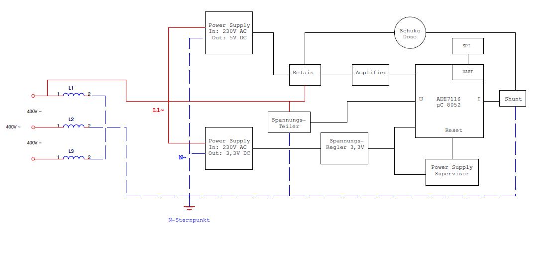

ich bin gerade dabei, im Zuge meiner Diplomarbeit zu überlegen, auf
welche Art ich den SPI-Bus (Kommunikation DGND) vom Kondensator-Netzteil
(Spannungsversorgung AGND) VDE-gerecht isoliere. Das Netzteil liefert
mir jeweils 5V DC sowie über einen LDO jeweils 3,3V zur Versorgung
meines µC und der restlichen Treiberbausteine für die Kommunikation. Ich
habe schon an dieverse Methoden gedacht wie Optokoppler, iCoupler usw.
Mein Problem ist eben, dass ich Bedenken habe den Neutralleiter der
230V-Wechselspannung einfach nur durchzuschleifen - also vom Netzteil
bis hin zu dem µC und den restlichen ICs. Hat jemand einen Vorschlag wie
man sich an diese Thematik erfolgreich rantasten kann? Bin für jede
Hilfe dankbar.

Ich suche eher eine Antwort auf die Frage, ob ich den N-leiter
(PhaseGND) bei der Versorgung aller ICs (AnalogGND) verwenden kann und
ob ich diesen Ground auch bei der SPI-Kommunikaton (DigitalGND)
werwenden kann oder ob es dabei Probleme gibt. Woraus dann ja demzufolge
eine Isolierung der unterschiedlichen GNDs erfolgen müsste. Danke!

Bei SPI hat doch jedes Signal eine klar definierte Richtung, also
Optokoppler einbauen und fertig?
Skizzier mal genauer, was wo wie am Netz hängt.
Und dran denken: Deutsche Schuko-Stecker kann man auch umgekehrt
einstecken, da wird aus dem N ganz schnell die Phase...

ich versteh schon das Problem mit dem N-Leiter.
Genau dies könnte ja zu dem Problem werden, wenn ich am Netzteil-Ausgang
meinen ganzen Treiber und den µC anschließe, die N als Masse nutzen.
Gast #1269264
Also nach meinem dafürhalten ist das absolut Wumpe. VDE geht max. durch
komplette Schutzisolierung. Ob nun AGND N DGND oder sonst was, der
Fehlerfall Rückleiter (N) bzw. Erde? in der Zuleitung unterbrochen ist
(unter einigen anderen) nicht abzusichern. Erdung ist meist auch nicht
erlaubt (außer am Sternpunkt -Hausanschlußkasten-).

Kommt darauf an wohin du die Daten sendest. Wenn alles auf der heißen
Seite bleibt (z.B. innerhalb des Netzteils) kann N Bezugspotential auch
für GND des Digitalteils sein.
Wenn es eine kalte Seite gibt (z.B. Kontaktmöglichkeit mit Lebewesen)
sind Schutzmaßnahmen nötig (z.B. galvanisch trennen).

Wenn N Bezugspotential für GND ist dann braucht es EINEN Sternpunkt wo
diese beiden Potentiale zusammengeführt werden.
N als GND zu benutzen geht wohl schief da die Ströme den N an
verschiedenen Stellen "anheben".

Was genau meinst Du mit anheben? Meinst Du damit, dass die Ströme des
Analogen oder auch Digitalen GND das Potential von N merklich verändern
können? Was die kalte Seite betrifft, kann ich nur soviel sagen, dass
die komplette Schaltung in einem Schuko-Modul sitzt und somit nach
aussen hin isoliert ist. Das Schuko-Modul (Slave) kommuniziert dann
mittels eines Funkmoduls über die UART-Schnittstelle mit einer
PoE-Schuko-Leiste (Master), die in einem Netzwerk hängt und sämtliche
Parameter aller Slaves abfragt und diese auch steuert (An/Aus bei
Bedingung XY)...
Gast #1271921
Anheben ist etwas ungenau ausgedrückt. Da die Leistung über N fließt
fällt auch eine Wechselspannung ab. Diese ist Lastabhängig. Hinzu kommen
Störungen von den möglichen Verbrauchern so das dein GND im 3-5V Bereich
kein definiertes Potential mehr hat. Besser ist das separat zu führen,
ob die irgendwo zusammenhängen ist dann zweitrangig.
Das Isolationskonzept klingt gut.
