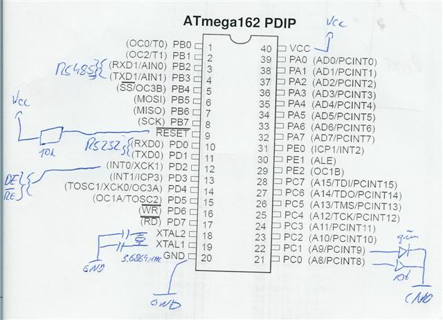

ich stelle mir gerade die Frage, ob es möglich ist, dass ich den ersten
UART des ATmega162 mit einem MAX232 an den PC und den zweiten UART an
einen weiteren Mikrocontroller anschließen könnte.
Der ATmega162 diene dann sozusagen nur als Signaldurchschleifer (oder
Puffer).
Ich könnte mir vorstellen, dass es zu Datenkollisionen kommen könnte,
darum müsste man ein definiertes Stop-Zeichen verwenden, z.B. eine
Raute, damit der ATmega162 "weiß", wann er die gepufferten Daten an den
anderen UART durchreichen muss.

Geht.
von gast (Gast)
durchreichen geht problemlos
der AVR ist dafür schnell genug das er noch weitaus viele sachen
nebenher machen kann
du brauchst dafür nichtmal einen puffer
2x empfangsinterrupt (UART0 und UART1 )
eine senderoutine die schreibt fertig
in die ISR vom UART0 kommt ie senderoutine für UART1 und umgedreht
sobald ein zeichen kommt geht das sofort in den anderen UART rein
über terminierungen und all das brauchst die keine sorgen machen
egal was aufm UART kommt .. das geht immer weiter solange es ein
gültiger wert ist  ... von 0x00 bis 0xFF
und selbst wenn es ein langer string wäre ...
dieser kommt ja auch nur als byte einzeln nacheinander eingetrudelt
ansonst wenn du puffern willst
einfach einen buffer[] nehmen
in der empfangsISR das byte in den buffer[] werfen und buffer
incrementieren++
prüfen ob das byte dein '#' war .. wenn ja den buffer mit einer '\0'
auffüllen
und diesen string in die andere UART werfen

von Andy (Gast)
ich bin gerade beim Bau der Schnittstelle und möchte mit einem Bild
zeigen, wie ich das angeschlossen habe bzw. anschließen werde.
Ich habe mich entschieden einen MAX485 an den zweiten UART zu hängen, da
ich nur noch einen MAX232 zur Verfügung hatte.
An den MAX485 (A/B) kann ich erstmal LED's hängen, damit ich sehe, dass
sich etwas tut.
Außerdem habe ich noch einen alten Computer, der eine
RS485-Schnittstelle hat, vielleicht lasse ich dann die LED's am MAX485
weg und schließe mal direkt den alten Rechner an den RS485-Bus an...
Sieht das soweit schon gut aus?
