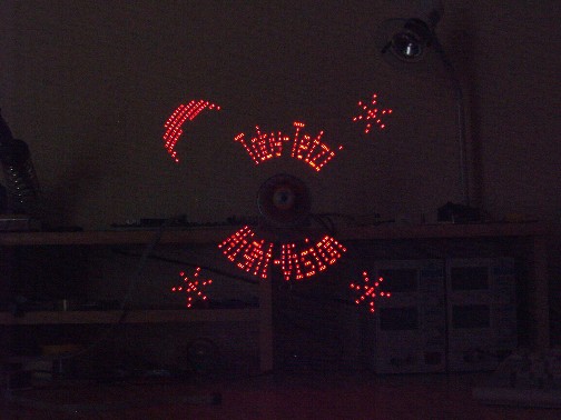

ich habe nun einen Teil meines Projektes fertig.
Ich steuere jeweils 20 LEDs mit einem Mega8 direkt an.
Insgesamt 4 MCs mit insgesamt 80 LEDs.
Zudem kommt ein Interrupt auf Int0, dem im Moment alle 4 MCs bekommen.
Nun würde ich gerne, bevor ich Platinen entwerfe und bestelle,
meine weiteren Ideen verwirklichen.
Ich stelle mir vor, einen Mega8 als SteuerMC zu nutzen.
Dann vier MC zum steuern der LEDs.
Eine MM Karte auf der verschiedene Tabellen für die einzelnen vier MC
sind, welche der SteuerMC an die vier LED-MCs weitergibt.
Desweiteren würde ich gerne per Fernsteuersignal zwischen verschiedenen
Bildern umschalten können.
Wer kann mir bei diesem Projekt weiterhelfen.
Ich würde gerne auch zB. die Uhrzeit oder die aktuelle Drehzahl in
verschiedenen Bildern anzeigen.
Evtl. etwas scrollenden Text?!
Oder vielleicht Überblendungen zweier Bilder?
Außerdem sollte vielleicht jemand mein Programm mal ansehen und evtl.
verbessern, da ich momentan sehr kompliziert die Bitmuster
an die LEDs gebe!
Wenn ich einen Mega8 als Steuer MC nutzen will, stimmt das Programm eh
nicht mehr!
Ebenso, wenn ich zwischen verschiedenen Bildern Umschalten will.
Mit der Hardware Ahnung hapert es auch noch, ich habe zwar schon eine
Platine mit Target erstellt, aber ob das alles so passt
(Leiterbahnendicke, Konmdensatoren, Footprints....)
Würde mich sehr über Hilfe freuen!
Gruß Toby

Du hast 25 Umdrehungen pro Sekunde. Wieviele Positionen? Ich rate jetzt
einfach mal 200. Dann sind das 25*200=5000. Du hast 80 LEDs, das sind
dann 400.000 Bit bzw. 50.000 Bytes pro Sekunde. Das wäre das Limit vom
I²C-Bus im Fast-Mode, aber z.B. der SPI-Bus macht da noch deutlich
mehr.
Also würde ich 10 Schieberegister mit SPI (z.B. 74HC595) benutzen und
diese an einen ATMega8 anschließen.
Markus

Gast #94731
1,2m Durchmesser bei 5000U/min ist schon recht heftig. Hast Du keine
Bedenken, daß sich so eine Konstruktion einfach zerlegt?
Mit einem (bzw. 10) Schieberegister kann man natürlich alle LEDs
einzeln ansteuern. Allerdings solltest Du überprüfen, ob sie genug
Strom für Deine LEDs abgeben bzw. ob bei 1000 Segmenten Deine LEDs noch
hell genug sind.
Einen Schaltplan gibts z.B. hier:
http://wiki.mikrocontroller.net/wiki/Porterweiterung_mit_SPI
Benutzt wird das so: Auf MOSI werden die Bits rausgeschrieben, SCK ist
der dazugehörige Takt. Diese Bits erscheinen aber noch nicht sofort an
den Ausgängen, sondern erst wenn ENable aktiviert wird.
Du schreibst hier also die 80Bit raus und dann aktivierst Du EN. Danach
wieder 80 Bit schreiben und EN setzen usw. usf.
Für die hier nötige Geschwindigkeit (1000 Segmente  80LEDs  25Hz =
2.000.000 Bit/s) brauchst Du unbedingt Hardwareunterstützung für SPI im
Mikrocontroller, aber das hat der ATMega8.
Markus

Gast #94733
Ja, genau, so einfach sollte das funktionieren.
Allerdings fällt mir gerade auf, daß man für 1000 Segmente * 80 LEDs ja
etwa 10KB Speicher braucht. Die hat ein Mega8 aber nicht. Und ob man die
zeitlich passend von der MMC Karte lesen kann ist fraglich. Da die Daten
ja ins RAM müssen und der Mega8 nur 1KB hat, mußt Du also mit etwa
250KByte/s von der MMC Karte lesen und mit der selben Geschwindigkeit
per SPI rausschreiben. Das Timing muß dabei recht exakt sein, weil man
das sonst ja bei der Ausgabe sieht.
MMC Karten werden glaub über ebenfalls über den SPI-Bus angesteuert,
was die Sache hier sicher nicht einfach macht. Das Thema MMC war hier
aber schon öfters dran, also einfach mal hier im Forum danach suchen.
Markus

Gast #94736
Aber warum willste das so machen ?
Ein ATMega8 mit 16 MHz schiebt per HW-SPI 8Mbit/sec raus. Bei 360°
Auflösung wären das dann 22222 Bits pro Schritt in der Sekunde, / 80
LEDs sind dann 277 Umdrehungen pro Sekunde == 16666 U/min. Also bei
weitem ausreichend.
Gruß Hagen
Gast #94737
Also bei 1500U/min dauert es pro Schritt 1/10'tel der Zeit um über das
SPI die 80 Bits reinzuschieben. Das Enable der Shiftregister wird dann
zeitabhängig exakt alle 1/360 Sekunde aktiviert. Sofort danach kannste
per SPI die nächsten 80 Bits reinschieben und hast dann noch 9/10 Zeit
um die nächsten Daten zu laden bevor das Enable wieder gesetzt werden
muß. Diese Rechnung bezieht sich auf XTAL = 16Mhz und SPI mit 8Mhz. Ich
weiß halt nicht ob die Shiftregister 8Mhz vertragen.
Aber laut Datenblatt können die 74HC595 nur 8mA pro Pin treiben, reicht
das denn aus ??
Gruß Hagen

Gast #94740
http://www.semiconductors.philips.com/pip/74HC595N.html
Dort steht in der Tabelle in der Spalte "Output Drive Capability" +-
6mA. Im Datenblatt dann Icc, Strom im gesamten max. 70mA / 8 Pins =
8.75mA pro Pin wenn du alle LEDs gleichzeitig treiben willst.
Die 35mA beziehen sich höchstwahrscheinlich darauf das nur 1 Pin
treibt. Allerdings sicher bin ich mir da nicht ganz, die Datenblätter
sind manchmal so geschrieben das sie die Tatsachen ein bischen
verschleiern (meine Meinung). Ptot = 500mW bei 5V = 100mA. Bei 35mA * 8
Pins = 280mA * 5V = 1400mW >> Ptot.
Also ich meine du kannst nur mit 8mA pro Pin rechnen wenn du alle LEDs
gleichzeitig ansteuern willst.
Auf alle Fälle ist ein SPI Takt von 8Mhz absolut in den machbaren
Grenzen für den 74HC595N.
Gruß Hagen
