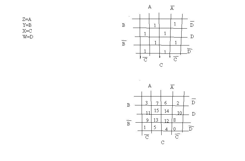

hallo Zusammen,
ich sitze gerade an einer Schaltung, welche anzeigen soll ob in einem
Nibble eine gerade oder eine ungerade Anzahl von einsen ist.
Der Ausgang soll high sein falls Anzahl der einsen ungerade ist. Das
Problem dabei ist das ich das alles gerne mit Logikgattern machen würde,
also ohne Atmega8 etc.. Also habe ich mir einmal eine Wahrheitstabelle
gezeichnet:
w x y z | Led
0 0 0 0 | 0
0 0 0 1 | 1
0 0 1 0 | 1
0 0 1 1 | 0
0 1 0 0 | 1
0 1 0 1 | 0
0 1 1 0 | 0
0 1 1 1 | 1
1 0 0 0 | 1
1 0 0 1 | 0
1 0 1 0 | 0
1 0 1 1 | 1
1 1 0 0 | 0
1 1 0 1 | 1
1 1 1 0 | 1
1 1 1 1 | 0
Doch jetzt weiß ich nicht weiter, wie mache ich daraus ein KV-Diagramm
bzw. eine minimale Logik.
Kann mir vielleicht jemand einen Denkanstoss geben wie ich weiter machen
könnte?
Grüße Thomas :)

...bin gerade dabei, habs schon ewig nicht mehr gemacht...
die kürzungsregeln kenne ich auch noch, das ist nicht das problem, das
problem ist die lage der einsen...
moment mal...
m.
Gast #1270268
wenn ich auf die schnelle alle fälle richtig übertragen habe, dann
bietet hier KV keine kürzungsmöglichkeit...
deine lösung sind dann die einzelfälle AND verknüpft, insgesamt dann
ODER verknüpft.
d.h. du hast 8 AND glieder mit 4 eingängen und ein oder mit 8 eingängen,
und diverse nicht gatten um die fälle zu markieren.
moment...
m.
Gast #1270280
hallo
erstmal dankeschön für die vielen antworten schon
@maddin
ok dann werde ich es wohl doch mit so vielen bauen müssen wenn man es
nicht vereinfachen kann.
trotzdem danke
gruß
