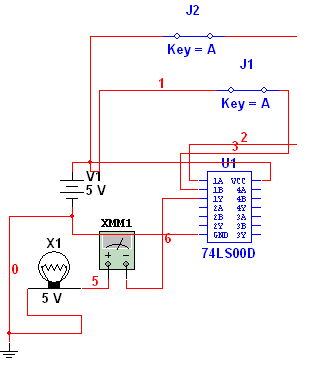

Ich als absoluter Anfänger würde gerne eine Logikschaltung aufbauen. In
der Schule hatten wir hierfür extra Boards aber ich würd das ganze gerne
zu Hause in Ruhe nachvollziehen. Meine Idee (Bild) ist dabei möglichst
kostengünstige Teile zu benutzen. Als Stromquelle dachte ich an ein
ausrangiertes PC-Netzteil, als IC zum Bau eines Flip-Flops wollte ich
den 74LS00 nehmen und wie man im Bild sehen kann als Anzeigemöglichkeit
ob EINS oder NULL eine 5 V Glühlampe mit 40 mA.
Nun meine Frage geht das überhaupt mit besagtem IC, der Glühlampe und
dem PC Netzteil oder ist der Strom durch das Glühlämpchen nicht zu groß
Wie regel ich den Strom vom PC-Netzteil überhaupt ?
Leider hab ich keine Antworten auf meine Fragen gefunden (ähnlich
Aufbauten waren meistens mit LEDs realisiert und viel komplizierter).

ja der Strom ist für den IC zu groß. Schau mal in den Datenblättern
nach. Das steht in der Regel als Iol(also 0V) und Ioh(5V) da. Am besten
nimmst du Low current LEDs mit entsprechneden Vorwiederständen.
Das mit dem PC Netzteil ist zwar eine vieleicht funktionierende Idee hat
jedoch nachteile.
- Zum einen brauchen PC-Netzteile oft eine Grundlast
- Zum anderen haben sie in der Regel keine Richtige Strombegrenzung bzw
nur so eine Notfallmäßige die dann bei 10A+ anspringt. Und da ist es für
die Schaltung schon längst zu spät. Man könnte jedoch auch eine größere
Glühlampe dazwischen Schalten. (z.B. eine vom Auto) diese würde den
Strom dan wenigstens einigermaßen begrenzen. Hat aber auch wieder den
Nachteil des Spannungsfall.

Leider hab ich kein passendes Ladegerät gefunden....alles von 3,3 - 15 V
aber kein 5 V. Wie ist das denn eigentlich wenn ich vom ATX stecker den
standby nutze. Da ist bei mir, soweit ich das richtig sehe, ein
maximaler Ausgangsstrom von 0,72 A an 5V dran und und zusätzlich müsste
da glaub ich nichts am Netzteil hängen (Last), oder ?
Das mit der LED habe ich mal ausprobiert. Lowcurrent mit 1,6kOhm
Vorwiderstand funktioniert sehr gut, zumindest bei der Simulation.
Das zweite Problem was ich habe, ist das bei meinem JK-FlipFlop beim
Start der Simulation undefinierte Spannungen an der Diode
anliegen(890mV;1mA).
Danach ist meine LED nicht mehr funktionsfähig. Wenn ich allerdings
einen Schalter vor die LED baue, den JK dann mit einem RESET auf NULL
setze und dann erst die LED per Schalter aktiviere funktioniert alles
hervorragend.
Warum ist das so ? Kann es ein Fehler der Simulation sein ?
Wird mir die LED auch in der Realität kaputt gehen ?
Vielen Dank übrigens für die schnellen Antworten gestern.
Peter

Das sieht mehr nach einem Fehler in der Simulation aus. Vermutlich auch
nicht bei der LED, sondern eher mit der simulation des Flipflops.
Die echten LEDs haben keine Probleme mit zu wenig Strom und gehen da
nicht kaput. Mit dem Vorwiderstand und nur 5 V als Versorgung sind die
LEDS kaum kaput zu kriegen.
Der Standbyausgang sollte schon wenslich besser sein als der
hauptausgang des PC Netzteils. Eine alternative Spannungsversorgung wäre
3 batterien (4,5 V).

LSxx Bausteine können im allgemeinen maximal 8mA ziehen, aber nur 200µA
(das ist gar nichts)liefern. Das bedeutet ein bischen umdenken.
Weg von der Reihe IC-Ausgang - Widerstand - LED - nach Gnd, hin zu
5V - Widerstand - LED - IC-Ausgang der dann auf Gnd schaltet.
Wenn dich diese Denkweise stört, dann häng hinter deine Schaltungen
einfach einen Inverter und dann erst die LED. Zu beachten ist außerdem,
das offene Eingange als logisch Hi "gesehen" werden. Um keine zufälligen
Ergebnisse zu erhalten, sollten immer alle Eingänge beschaltet sein.

Vielen Dank für deine Antwort. Hab meine komplette Schaltung jetzt zum
laufen bekommen.
Am Ausgang Widerstand,low current led (2mA),GND.
An den Eingängen mit einem Umschalter
- High als Verbindung Plus-Pol-Eingang
- Low als Verbindug GND-Eingang
da ich ich festgestellt hatte das an den Eingängen sonst bei ungefähr
1,26 Volt Eingangsspannung nicht auf LOW erkannt wurde (ich denke so wie
du gemeint hast halt logisch HIGH).
Das mit dem ausgedienten Netzteil funktioniert allerdings ganz
hervorragend, denn es hat wie bereits beschrieben am Stand-By exakt 5 V
bei max 0,72 A Strom. Und da es der Standby-Anschluss ist (lila) muss
ich auch keine Last am Rest vom Netzteil haben. Bin sehr froh das es so
funktioniert hat, denn ich hab dadurch einige Kosten gespart.
Der erste selbstgebaute RS-FlipFlop war auf jeden Fall ein Erfolg.
Ich hoffe es hält auch weiterhin, da ich mir nicht sicher war ob ich auf
die Eingänge 5 V legen darf, denn laut Datenblatt steht da Input Voltage
2,.. V. Aber ich denke mal das ist die Schwellspannung ab der geschaltet
wird.

Freut mich, das alles funktioniert. Eine goldene Regel ist diese:
Die Eingangsspannungen DÜRFEN nie höher sein als die
Versorgungsspannungen,
die Ausgangsspannungen KÖNNEN nie höher sein als die
Versorgungspannungen.
Das ist ja das Gute an den Logikfamilien, das man sich darüber keinen
Kopf machen muss. Ausgang auf nächsten Eingang - passt.
Du kannst also bedenkenlos die 5 Volt oder auch Gnd auf die Eingänge
legen.
Geht man mal von den Standart TTL's aus (74xx), so ist der maximale Lo
Pegel bei 0,8V, der minimale Hi Pegel bei 2,4V. Misst man also eine
Spannung  in der "verbotenen Zone" zwischen 0,8 un 2,4 Volt, so ist
etwas faul.
Andere Spezialbausteine (Schmittrigger) oder Logikfamilien haben andere
Bereiche, daher ist es immer gut ein Datenblatt zu Rate zu ziehen (Ich
habe ca. 5000!)
Aus dem kleinen Lo-Bereich von 0-0,8V und dem größerem Hi-Bereich
von 2,4 - 5,0 Volt erkennst du auch schon, das es sehr schwer ist einen
"Pull-down" zu etablieren, wärend ein "Pull-up" ganz einfach ist.
TTL können mehr Last "ziehen" als "schieben", auch sind die meisten
Enable-Eingänge aktiv low.
Ich wünsche dir weiterhin viel Spass beim experimentieren.
