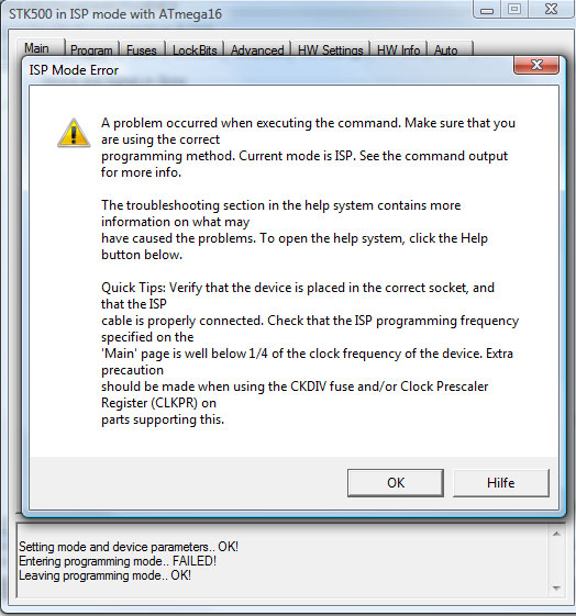

Weil ich erhalte beim Programmieren ständig diese Fehlermeldung:
Beim Programmierversuch über ISP nach dem Umjumpern diese Meldung (Siehe
Anhang)
Komisch ist auch, das er mir das Device auf dem Sockel (Read Signature)
nicht liest:
"WARNING: Signature does not match selected device"
Egal ob im HV oder ISP!
