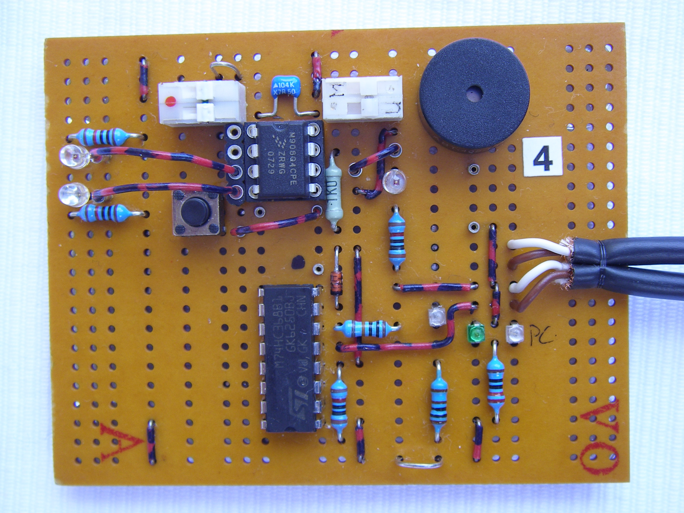

Was können genau können denn deine Eval Boards?
Ich habe darauf ein paar LEDs, einen Taster, ein ST IC und einen
Summer(?) erkennen könnten.

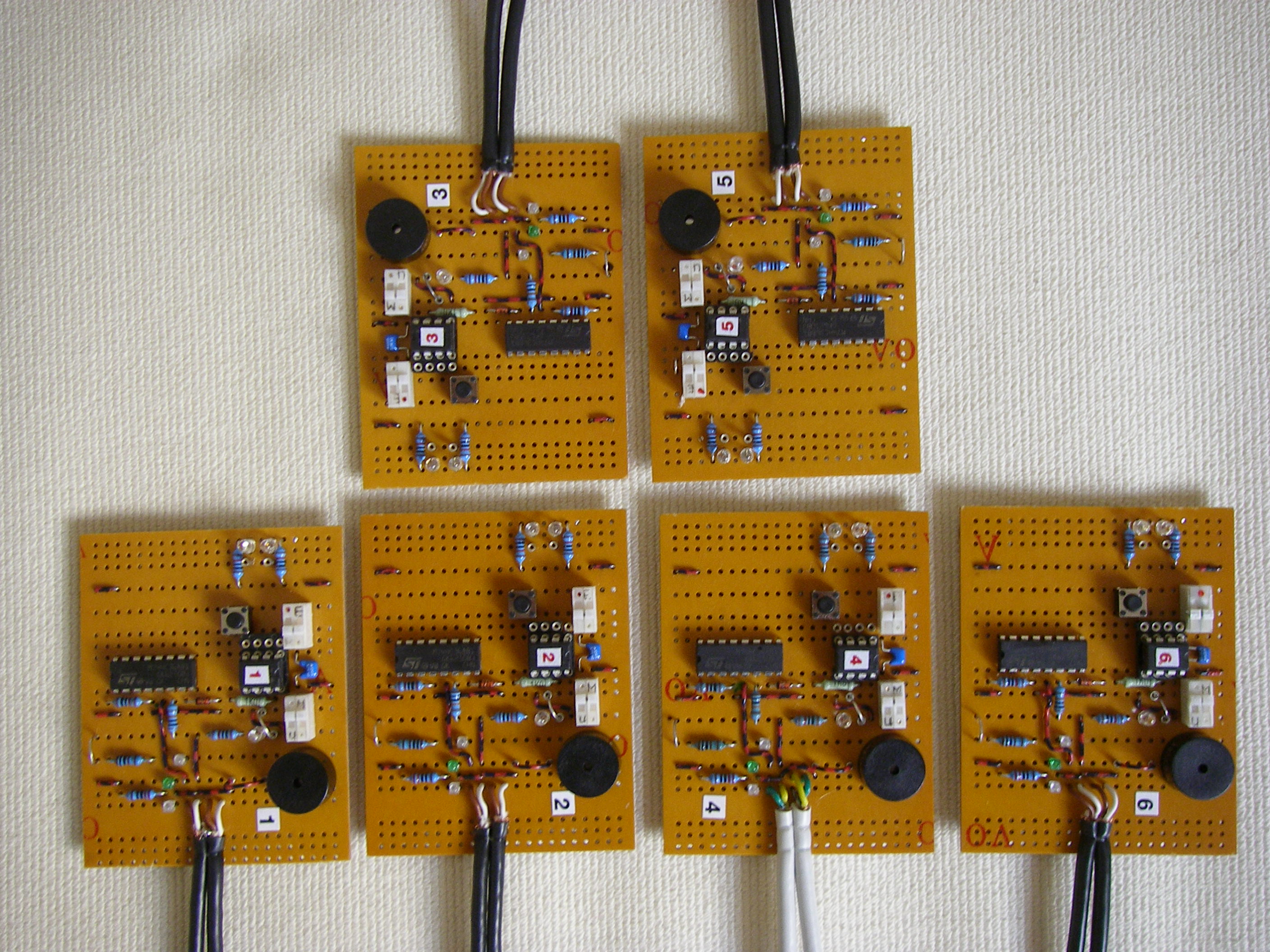

Und warum hast du eigentlich so viele Boards? Waren die alle im Einsatz?
Haben die im Verbund gearbeitet?

Das Board wird über ein Kabel mit USB-Stecker mit +5V versorgt, das 2.
Kabel stellt die Verbindung mit der RS232 des PC her. Kern der Funktion
dieser einfachen Ev. Boards ist eine von Jim Sibigtroth, Motorola
entwickelte, aus  wenigen Bytes bestehende Software (beschrieben in
AN2305, Freescale). Mit deren Hilfe kann der Chip-interne Monitor MON08
im User Mode benutzt werden  (sog. User Monitor Mode).
Mit dieser Software und dem richtigen CodeWarrior Projekt kann man dann
Assembler und C-Programme in den FLASH eintragen, mit der üblichen
Technik debuggen und nach Umschalten vom Monitor in den User Mode mit
der gleichen Frequenz laufen lassen.
Nun zu einigen Bauelementen auf der Platine: Mit Hilfe der einzeln an
den verschiedensten Stellen auftauchenden IC-Steckbuchsen kann ich z.B.
den Taster als Reset-Taster an PTA3, aber auch an anderen Ports
anschließen oder Port1 mit einer gesteckten Schaltdrahtbrücke an der LED
oder am Piezo-Pieper.
Der IC ist ein 74HC368, könnte aber auch ein 14-poliger 74HCT04 sein.
Zwei der 6 Negatoren des IC, 3 Widerstände und eine Diode sind die
serielle Schnittstelle zwischen PTA0 der MCU und COM des PC. 2 Dioden
signalisieren den bidirektionalen Datenverkehr MCU <-> PC, angeschlossen
als Demonstration für die Schüler.
Damit bin ich bei den 5 Platinen, gebaut wegen meiner Freude an der
Programmierung meiner HC08 MCU's und dem Wunsch, als Rentner etwas
vernünftiges zu machen. Da wurde es eine AG "Programmieren eines
Mikrocontrollers" in einem benachbarten Gymnasium - eine Geschichte für
sich.
