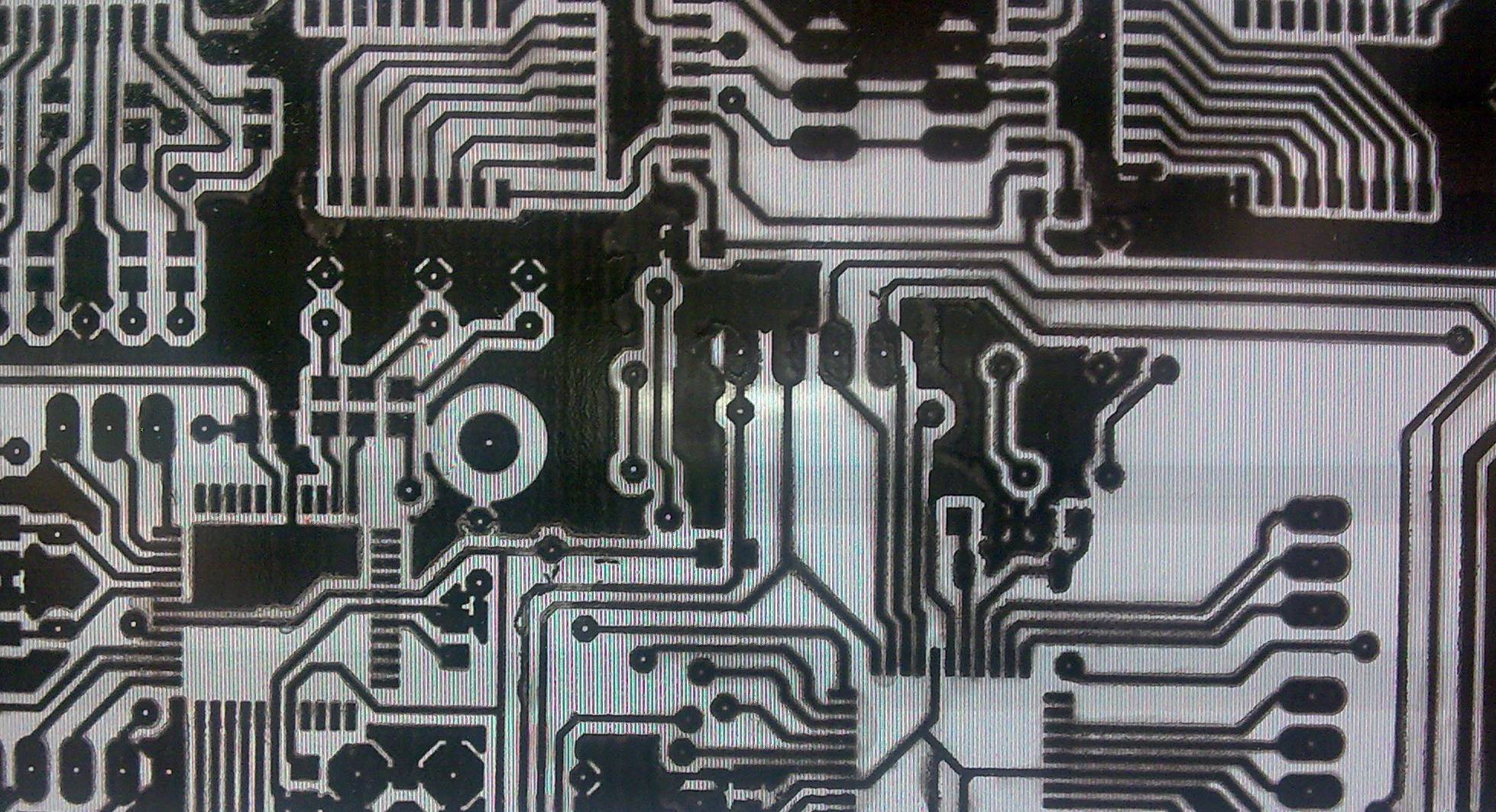

Hallo!
Es schaut so aus als wenn ich mit meinem Drucker keine brauchbare
Belichtungsvorlage hinbekommen kann, vielleicht habt ihr ja doch noch
einen Tip.
Drucker: Brother HL1250
Toner: Refill
Trommel: "neu" aber nicht original
Zustand: Trommel und Glas im Drucker frisch gereinigt
Folie: Zweckform 3562
Belichter: Gesichtsbräuner, 15cm Abstand, Glasplatte auf Vorlage,
120-180 Sekunden
Ich lasse die Folie einmal leer durchlaufen, um den Verzug klein zu
halten.
Dann drucke ich das Layout auf die Folie wenn ich dann belichte schaut
das ganze aus wie im Anhang.
Fortsetzung im nächsten Artikel ;-)
OP

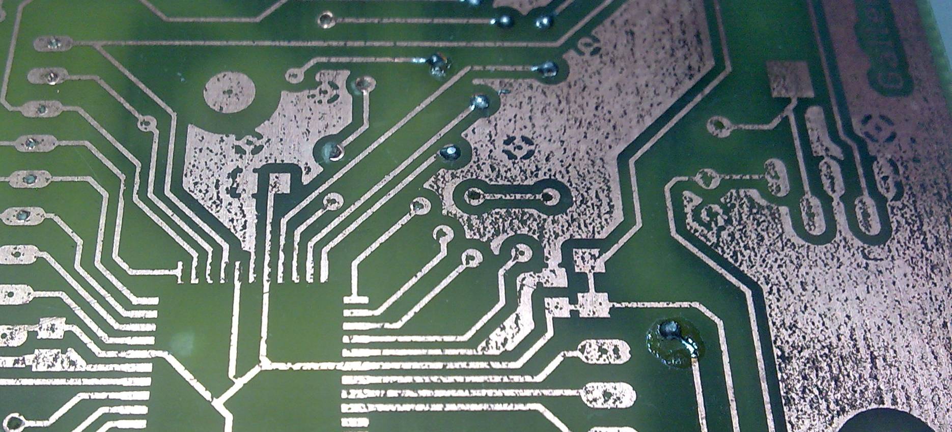

Das geht so nicht, deshalb habe ich erst mit 2 Folien übereinander
experimentiert aber dabei ist die Warscheinlichkeit eines Fehlers noch
größer da es sich um eine Doppelseitige Platine handelt.
Also habe ich erst mit Aceton und Alcohol experimentiert, Aceton
funktioniert prinzipiell, aber zu gut.
Mit Ethanol verdünnt löst das Aceton nur unzureichend das ganze an, in
Wasser ist Aceton ja nicht löslich, sonst hatte ich keine Lösemittel zur
hand.
Dann habe ich mit Solvent50 experimentiert aber wie ich es mache die
Folien riechen danach zwar toll aber sie sehen dann aus wie im Anhang.
Alles verschwimmt also.
Letzte Idee eine Dose Tonerverdichter kaufen, sollen ja auch nur
Orangenterpene drinn sein. Aber wenn das am ende nicht funktioniert ist
es wieder aus dem Fenster geschmissenes Geld.
Was meint ihr? Soll ich es einfach sein lassen und nen neuen Drucker
kaufen? Dazu hab ich eigentlich kein Geld mehr über... und die Meinungen
hier im Forum gehen ja teilweise auch auseinander welches Modell man
nehmen sollte.
Immer bei bekannten Drucken ist keine Lösung auf dauer und fertige
Folien bestellen geht zwar dauert aber auch immer ein paar Tage bis sie
da sind...
Mfg,
Peter
OP
Daniel P. schrieb:
> hmm die Folie sieht so aus, wenn sie aus dem Drucker kommt?
Nein, wenn sie aus dem Drucker kommt ist sie wunderbar scharf aber nicht
Lichtdicht genug. Es gibt löchrige Leiterbahnen.
Nach den behandeln mit Solvent50 sind die Kanten verschwommen und
unscharf wie auf dem 2. Bild.
Mfg.
Peter
Solvent bringt brauchbare Ergebnisse auf Papier, manchmal
auf Folie, wenn man die richtige hat die einseitig beschichtet sind.
Schau mal bei Conrad nach Tonerverdichter und versuch das mal.
Dann müßten die Flächen besser werden.
