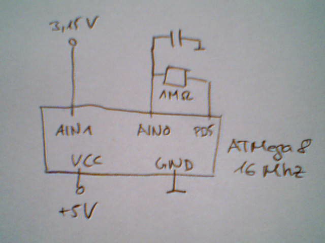

ich will die Kapazität von einem kondensator so im Bereich 10pF - 100pF
messen, und zwar indem ich die Zeit messe, die der Kondensator braucht
um sich auf 63% der Ladespannung 5V aufzuladen. µc ist ein Atmega8 der
mit 16Mhz läuft ohne Vorteiler.
Jetzt brauche ich für 55pF aber 691 Takte zum aufladen anstelle der
errechneten 880, genauso für 102pF 1050 anstatt 1632. Der Ladewiderstand
beträgt 1Mohm, und ich verwende den internen Komparator des ATmega8.
Noch etwas Code:

Wäre super wenn einer von euch eine Idee hätte, ich habe keine :(
Wenn programmtechnisch alles stimmt, hilft vielleicht folgende Annahme:
102 pF / 55 pf = 1,85
1050 / 691 = 1,52
137 pF / 90 pF = 1,522
Eine zusätzliche Schaltungskapazität von 35 pF
würde also schon alles erklären.
Ansonsten: Was kommt denn bei C = 0 pF raus?
Da der zu messende Wert schon im Bereich der parasitären Kapazitäten
im Aufbau und im ATMega8 liegt, (temperaturabhängig!) muss dieser
Wert vor jeder Messung ermittelt werden!
Gruß Ralli
