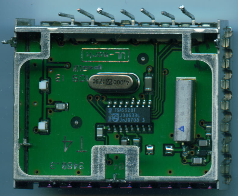

Ich habe diesen Oszillator der vermutlich aus einem Audiosender stammt.
Ich gehe mal davon aus, dass die Metallröhre rechts das
frequenzbestimmende Bauteil ist.
Kann man anhand der Abmessungen grob die Frequenz abschätzen? Die PLL
kann nämlich einen Bereich von <100MHz bis >1GHz.
Die Länge beträgt 13,2mm, der Innendurchmesser etwa 2mm.

Ja. Es ist ein keramischer Resonator. Eine am Ende kurzgeschlossene
Koaxleitung mit hoher relativer Dielektrizität. Schau mal bei dem
Hersteller von dem Resonator. Ich kann gerade das Logo nicht gut genug
erkennen. In der Größe kenne ich die aber aus dem 70cm Bereich. Man kann
sie am Ende/Anfang mit einer Kapazitätsdiode in einem gewissen
Frequenzbereich abstimmen.

Der Hersteller ist S+M, also Siemens Matsushita, mittlerweile Epcos.
Auf deren Seite finde ich aber leider nur normale SAW Resonatoren, keine
Ahnung ob die das vielleicht aus dem Programm genommen haben.
In welchem Bereich kann man diese Resonatoren in etwa ziehen? Ein paar
MHz, oder nur wenige 100kHz?

Der Tipp mit dem 70cm Bereich war richtig!
Die Drecksäcke haben die Bandumschaltung des PLL ICs als Ein/Aus
missbraucht.
Als ich das rausgefunden hatte, startete der Oszillator bei 450MHz.
Der Einstellbereich liegt bei etwa 410-450MHz, also wohl rund um 433MHz.
