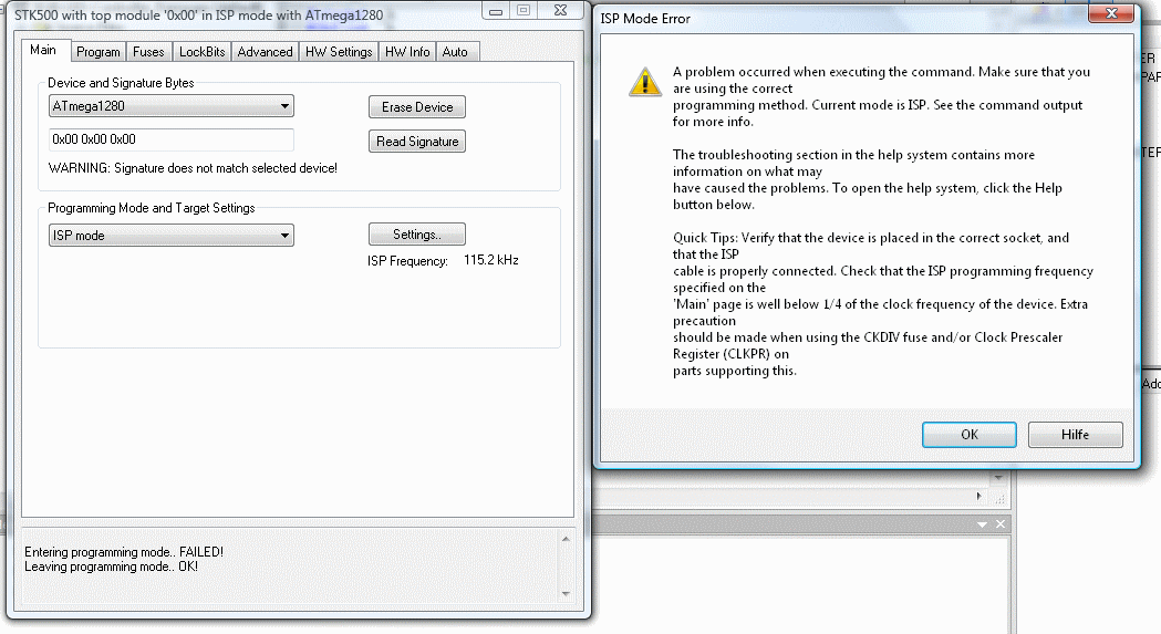

Hallo zusammen!
Ich kann mein Pollin Board über Seriale Schnittstelle (ISP) ohne
Probleme programieren. Habe mir jetzt ein ISP-Programmer (USB) von
Stange zugelegt.
AVR Studio erkennt wohl das Teil. Ich kann auch die Frequenz einstellen
aber die Fuse Bits kann ich nicht bei einem neuen Atmega 8 auslesen. Es
kommt immer zu Fehlern. Was mache ich Falsch.

Ein paar mal konnte AVR Studio eine Verbindung zum Stange ISP
herstellen, aber dann kamen immer Fehler, d.h.
auslesen/verifizieren/flashen war nicht möglich. Jetzt ist nicht einmal
die Verbindung möglich... "Connect failed"...
COM ist auf COM2 eingestellt, Baud etc gelassen wie es war bzw. zum
Testen auf 115200 gestellt. Brachte alles nichts.

USB->COM2, Vista SP1, AVR Studio 4.14 R589.
Veraltete Software kann doch nicht zu solchen Problemen führen!?
>Was habt Ihr an den MISO, MOSI, SCK, Reset-Pin's hängen?
??? 15 cm Flachbandkabel, 10cm normalen Draht und dann den µC
(AtMega1280)
Am Reset noch einen FTDI und einen Kondensator und 10kOhm nach VCC.
Target Versorgung alles durchprobiert, als das Board mit nichts
verbunden war. Target Versorgung aus, als es eigene Versorgung hatte.

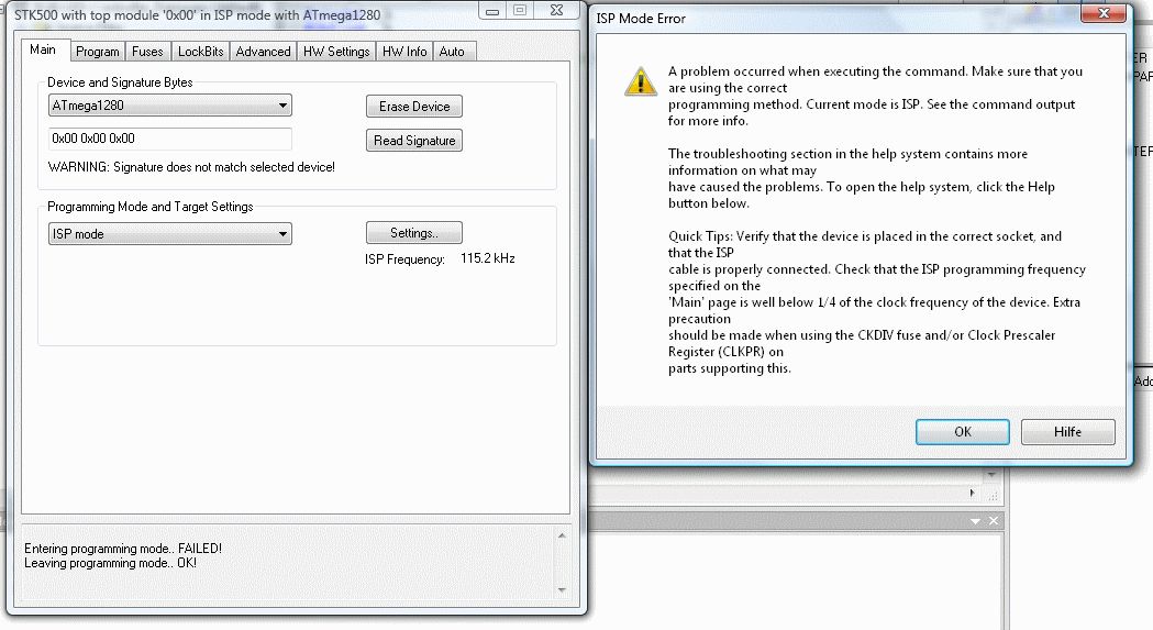

Nach einem Neustart des PCs kann sich AVR Studio (auf 4.17 R666
upgedated) wieder mit dem Stange ISP verbinden.
Leider kommt immer ein Fehler, wenn ich etwas mit dem AVR machen will.
(Im Beispiel "Read Signature", selbes kommt bei allem anderem wie
"Fuses" etc. auch...)

Das Problem bei mir lag nicht am ISP-Gerät sondern an mangelhafter
Verkabelung. Der Stange-ISP ist also doch empfehlenswert, funktioniert
gut und problemlos, jedoch etwas langsamer als der original Atmel
AVRISPII.
