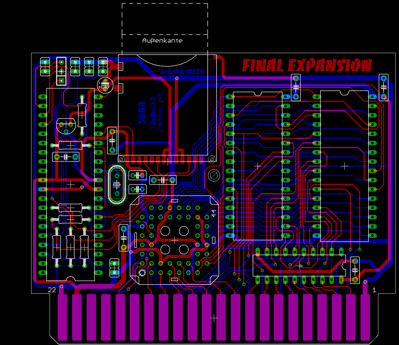

Hallo, Bin gerade dabei ein Layout für ein Erweiterungsmodul für den
VC20
zu machen.
Frage an die Erfahrenen Layouter: ist das so in Ordnung?
Oder habe ich was wichtiges übersehen?
4-Layer geht leider nicht, da Eagle Freeware, und das alles bis auf den
SD-Card Slot in DIL ist, ist Absicht.
Bin für jede Kritik offen.
Grüße
BWieck

Frage, soll die Leiterplatte selbst geätzt werden
oder kommt die aus der Fabrik? Für eine Selbst-
gemachte(ohne Duko) sind die Pads einiger Widerstände
wahrscheinlich zu klein. Größe Pads halten auch
ein oder mehrere Reparaturen aus. Bei Vias ist
das wohl eher unkritisch. Da sind die Pads der
Kondensatoren schon besser. Bei Selbstgemachten
besteht auch eher die Gefahr beim bohren das Pad
abzureißen oder das der Restring zu klein wird.
Das einige Bauteile auf der Rückseite unter dem
Chip links bestückt werden sollen hab ich wohl
richtig erkannt? Wenn da mal was kaputt geht
ist Essig mit reparieren(zumindest bei der Selbstgeätzen).
Die Verlegung der blauen Leitungen etwas oberhalb
der Mitte (Treppchen) wär unnötig. Zwei 45° Knicke
und fertig. Hat aber kein technische Notwendigkeit.
Sehe nur besser aus. Die Leiterbahnen sind schon
ziemlich schmal und sollten, wenn Platz ist ruhig
etwas breiter ausgeführt werden, finde ich.
Die Isolationsabstände der roten Leiterbahnen
zwischen den beiden Chips rechts könnte man etwas
verbessern wenn der Platz ausreichend ist.
Ansonsten sind mir keine groben Schnitzer aufgefallen.
Die kommt dann aus der Fabrik.
Ja, woanders hätte ich keinen Platz mehr gefunden, Aber der
Chip ist gesockelt.
Jo, das könnte ich noch etwas schicker machen.
Die hatte ich so Verlegt, weil ich noch nicht wusste wieviel Platz
ich unter dem SD-Leser benötige.
Die dünnsten Leiterbahnen sind 12mil und die kleinsten Abstände
auch 12mil. Da sollte der LP-Hersteller kein Problem mit haben.
Danke und Grüße
