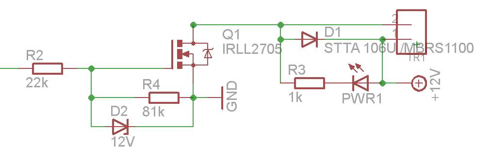

Moin!
für die Ansteuerung von Spulen + Relais habe ich mir folgende Schaltung
überlegt (Bild). Das ganze funktioniert auch wunderbar, solange ich die
Leistungsdiode STTA weglasse. D2 existiert ebenfalls nicht. Der PCF
(nicht zu sehen) schalten den Transi durch, LED geht an, alles gut.
Mit der STTA-Diode ist nur die LED immer an. Es liegen immer was um 4
Volt am Ausgang (rechts oben). Nur warum? Irgendwie bin ich zu blöd, das
zu verstehen...
Kann mich einer erhellen?
cu, Michael

Von Links wird über einen PCF8574 +12 Volt geschaltet. Insofern hatte
mich mir überlegt, hierüber entsprechend Überspannungen wegzufiltern.
Ist aber eh quatsch, da hier nicht mit Spannungen zu rechnen ist. BTW -
wie kommst du auf +0.7 V als Gatespannung?
Anyway, mein Problem ist der Teil "nach" dem Transistor. Warum leuchtet
die LED immer, wenn der Transistor nicht leitet? Kann ja nur über D1
gehen, aber wie? Ich versteh das nicht.
Michael

Michael Z. schrieb:
> Will noch einer zum eigentlichen Problem im Leistungsteil was schreiben?
> Warum leuchtet die LED bei installierter STTA-Diode D1, unabhängig von
> der Gatespannung?
Das kann niemand, da es sich anhand des Schaltplans nicht erklären
lässt. Dein Aufbau ist also nicht identisch mit dem Schaltplan.
OP #1271495
Benedikt, kann ich das so verstehen, dass oben gezeigte Schaltung ohne
D2 korrekt funktionieren müsste. Tut sie dies nicht, so liegst an der
physischen Platine etc?
Wenn ja, danke! Dann muss ich dort suchen. Kommt mir zwar spanisch vor,
aber mal gucken..
Ja.
Damit die LED leuchtet muss entweder der Mosfet leiten, oder Pin 2
irgendwie mit Masse verbunden sein.
Oder aber die Diode ist nicht so angeordnet wie im Schaltplan, sondern
geht irgendwie gegen Masse.
