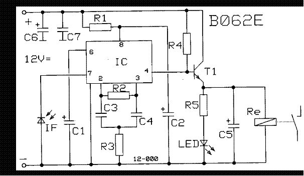

Ich möchte eine Lichtschranke bauen, die bei einer MiniZ-Autorennbahn
die Rundenzeiten mißt. Wie auch immer…. Eine Infrarot-Lichtschranke habe
ich mir von Kemo (Bausatz B62) zugelegt. Sie nutzt das IC U2531 von
Telefunken. Datasheet:
http://www.kemo-electronic.com/datasheet/U2531.pdf.
Die Schaltung funktioniert auch (Mit auf der Platine gelöteter
Fotodiode).
Da man bei diesem Anwendungszweck (man fährt ja nicht gern allein) immer
mehrere Fahrzeuge im Rennen hat, habe ich im nächsten Schritt eine
Platine erstellt, wo mehrere dieser Lichtschranken mit folgendem
Monoflop und Relaisstufe aufgebaut sind. Diese hinzugefügten Elemente
sind aber nicht das Problem.
Das eigentliche Kernproblem ist, daß ich die Fotodiode nicht via
(geschirmten) Kabel von der eigentlichen Platine getrennt, betreiben
kann (Auch nicht bei der Original-Platine von Kemo). Denn das ist
erforderlich, da in der „Zieleinfahrt“ nicht genügend Platz ist, um 4
Lichtschranken unterzubringen. Schon Längen von wenigen cm zwischen
Fotodiode und Empfängerplatine führen zur Einstellung der Funktion und
es treten Effekte auf, wie
-  sich mit der Hand der Platine nähern führt zum Ansprechen
-  Keine Reaktion auf Infrarotsignale vom Sender
-  Eine Person, die 50 cm entfernt sitzt, kann die Lichtschranke durch
berühren der Heizung zum ansprechen bringen.
-  Nimmt man die (batteriebetriebene) Empfängerplatine und wandert
durchs Haus, spricht sie an bestimmten Stellen reproduzierbar an, obwohl
kein Infrarot-Sender aktiv ist.
Ich wollte doch nur eine Lichtschranke bauen und hab jetzt einen
Erdstrahlenempfänger??? Nein im Ernst, habt ihr vielleicht eine Idee
woran dies liegen könnte, bzw, wie man die Fotodiode entfernt von der
Empfängerplatine betreiben könnte?

Die Fotodiode von der Empfängerplatine zu trennen ist keine Gute Idee.
Damit man keine externen Störungen einföngt sollte man wenigstens ein
geschirmtes Kabel nehmen. Wenn die Schirmung stimmt sollte man sich
eigentlich keine Störungen einfangen.
Allerdings stört die zusätzliche Kapazität des Kabels die
Verstärkerschaltung und produziert zusätzliches Rauschen (nicht immer,
aber bei allen guten Verstärkern). Im ungünstigen Fall fängt der Eingang
mit der extra Kapazität an zu schwingen und reagiert dann auch kleinste
Anderungen.
Die bessere Lösung wäre es einen wirklich kleinen Verstärker zu finden
der noch Plazt hat. Ab einer gewissen Länge wäre dann auch ein
Fototransitor die bessere Wahl als eine Fotodiode am langen Kabel. Das
past dann aber nicht mehr so ganz zu dem Bausatz.

da mit den geschirmten Kabel hatte ich probiert, bin aber vielleicht
falsch ran gegangen.
Hatte ein 4-adriges mit Geflecht und Folie geschirmtes Kabel benutzt.
Zunächst die Abschirmung an beiden Enden offen (nirgends angeschlossen)
--> Keine Besserung.
Dann zumindest Plationenseitig an Masse--> Keine Besserung
Dann hatte ich die Fotodiode an einem lediglich 4cm langen ungeschirmten
Litzen angeschlossen--> Keine Besserung (erwartet)
Das war dann auch die Erklärung dafür, dass es mit geschirmten Kabel
nicht funktioniert, denn (ich brauchte ja Platz zum löten) von der
Platine bzw. der Fotodiode zum geschirmten Kabel waren ja auch einige cm
ungeschirmt.
Neuer Versuch: Anschluss des geschirmten Kabels direkt an den
Chip-Ausgang (also ohne Umweg über Platinenleiterbahn) und zusätzlich
mit verlängerter Schirmung bis zum Gehäuse der Fotodiode. --> Ist schon
ziemlich nach am Ziel, praktisch aber schlecht realisierbar.
Würde ich einen abgesetzten Verstärker benutzen, wäre der 2531 und damit
eigentlich das bisherige Platinendesign hinfällig (ok, muss ich
vielleicht durch). Oder gibt es da vielleicht noch einen Kniff?

Es gibt da leider nur einen Kniff: Schmeiß das Ding in die Tonne.
Das Teil benötigt soviel Nachbesserung, da kannst Du Stunden dran
verbringen. Es lohnt einfach das Redesign nicht.
Ansatzweise mal formuliert was Du so nachbessern müßtest:
Metallgehäuse, Bandbegrenzung, Vorverstärker mit Filterung und AGC, etc
-- der ganze Aufwand rechnet sich nicht.
