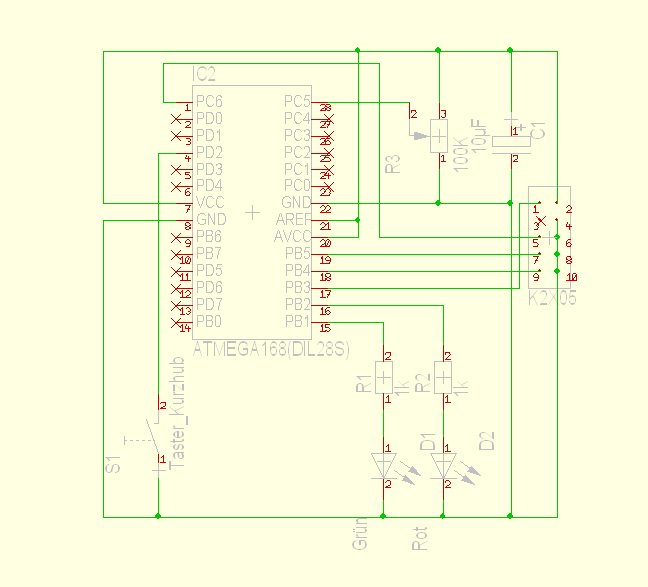

ich bin ein absoluter Anfänger auf dem Gebiet und hoffe durch das Forum
eine Lösung für mein Problem zu finden.
Ich besitze einen Atmega168 mit einm USB-ISP Programmer, siehe dazu
untenstehenden Link.
(http://www.happy-micro.de/index.php?option=com_content&view=article&id=94:usb-isp-programmer-fuer-atmel-mc&catid=46:unter-die-lupe-genommen)
Ich habe den Programmer mit dem entsprechenden Treiber installiert. Er
wird an COM3 als Diamex DX ISP ausgewiesen. Ich habe nun auf einer
Platine IC Sockel angebracht und die entsprechenden Pins (MISO, MOSI,
SCK, Reset, Vcc, GND) mit den Anschlüssen des 10pol. Steckers verbunden.
Da der Controller 2 GND Pins hat, habe ich auch beide auf GND am 10pol.
Stecker gelegt. Alle Leitungen haben Durchgang, Kurzschlüsse finde ich
keine. Nach der Bastelarbeit Controller aufgesteckt...
Aber leider schaffe ich es nicht ihn zu programmieren oder in
irgendeiner Weise darauf zuzugreifen. Weder mir AVRDUDE (WinAVR), noch
mit einem anderen Programm. AVR Studio sagt z.B. "Entering Programming
Mode: FAIlED!"
Am Programmer sehe ich zumindest wie ein Zugriff versucht wird. D.h.
eine softblinkende rote LED leuchtet dauerhaft und eine grüne LED am
Target springt an. Kurz darauf dann obige fehlermeldung...
Langsam hat sich die Euphorie in Frust gewandelt, da ich keinen Fehler
finde :-(
Ich hoffe ihr könnt mir weiterhelfen...
Schönen Gruß
Henry

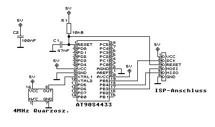

Da niemand an der Beschaltung etwas auszusetzen hat, kann ich wohl davon
ausgehen, dass diese korrekt ist? Oder liegt es vlt. an der Versorgung
(fehlende Kapazität o.ä)...
Sorry, kann selbst gerade keinen erstellen.
Habe mich an den hier angehängten gehalten. Denk euch aber den Poti, die
LES + Vorwid. und den Taster weg. Als keine Peripherie, lediglich die
Anschlüsse wie in meinem ersten Post beschrieben.

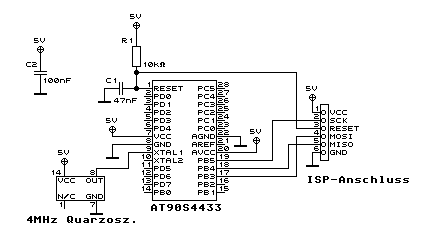

Die obige Schaltung hab ich bedingt getestet. Leider habe ich nicht alle
Teile da. Ich kam gerade so auf 5kOhm und als Kondensator habe ich nur
einen mit 10µF da. Abblockkondensator ist somit auch nicht vorhanden.
Hatte das was möglich war verkabelt, keine Erfolg.
WEiterhin festgestellt, dass an Reset im Leerlauf die eingestellte
Spannung anliegt. Beim Versuch zu programmieren wird ordnungsgemäß auf
GND gezogen (Spannung bricht weg)... dann kommt aber sofort sie
Fehlermeldung und es liegen wieder 5 (3,3V).
Kann nun leider nicht ausschließen ob es an den abweichenden Kennwerten/
fehlendem Abblockkondensator liegt,oder doch etwas anderes...

Du kannst es ja einfach mal mit einem größeren Kondensator/Widerstand
probieren...
Daniel

Ich bemühe mich zunächst um 10kOhm, Kondesnatoren etc. Zur Sicherheit
noch einen weiteren Controller. Alternativ vlt. einen m8.
Ich werde weiteres berichten...
Nun weiß ich aber wirklich nicht mehr weiter...
Ich habe zusätzlich die beiden Kondensatoren sowie den 10k Widerstand
eingesetzt. Abgesehen von einem Quarz ist alles vorhanden. Und trotzdem
die gleiche Fehlermeldung. Ich kann nicht auslesen oder flashen. Reset
wird wie üblich beu Zugriff auf GND gezogen ... und dann Abbruch.
Um den Controller auszuschließen, hab ich in die bestehende Schaltung
einen Atmega8 eingesetzt. Ergebnislos, gleiche Fehlermeldung.
...zum verzweifeln
