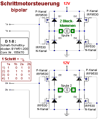

hab ich das endlich richtig kapiert?
Ich will einen Schrittmotortreiber diskret aufbauen, so wie in der
Zeichnung, also 2 H-Brücken. Steuerung mit COM vom PC oder mit einem PIC
und 4 Transistoren für die 12V.
1)Passt das so?
2)Stromversorgung: PC-Netzteil (250W), also 5V und 12V. Mit 12V sollte
die Sache laufen.
Kann ich, damit der Motor beim stillstehen nicht so heiss wird (aber
trotzdem nicht alle Kraft verliert),
a) einfach über ein Umschaltrelais auf 5V gehen? Zu einfach? Oder soll
ich
b) mit einer PWM (NE555) und einem Mosfet die 12V-Versorgung um 50%
runterschrauben?
3) Kann man, wenn man nur eine H-Brücke nimmt, einen Getriebemotor
12V/5A reinhängen und der dreht sich, wenn 1a high und 1b low ist links,
wenn 1a low und 1b high ist, rechts (oder halt umgekehrt)?
lg
Triti

Triturus Trit schrieb:
> 1)Passt das so?
Theoretisch ja, praktisch eher nein.
Das Problem ist, dass beim Umschalten beide Mosfets gleichzeitig leitend
sind, wenn die Streuerspannung zwischen etwa 3 und 9V liegt. Während
dieser Zeit fließen locker mal >10A.
Das erzeugt einerseits nette Spikes und somit Störungen, andererseits
auch Verlustleistung.
Durch Vorwiderstände die passend mit je einer Diode überbrückt werden
kann man aber erreichen, dass einer der Mosfets schneller abschaltet als
der andere ein.
Die bessere Lösung wäre getrennte Steuersignale für die beiden
Transistoren jeder Halbbrücke zu erzeugen und eine entsprechende Pause
einfügen.

vielen Dank für die Erklärung.
> ..locker mal >10A.
Grausig!
>der andere ein.
Ah! Wo gehören die rein? Z.B. ein 10 Ohm/4W-Keramik (also 4 Stück)
unterhalb von den P-Mosfets (aber noch vor der Abzweigung zum Motor)?
Und: wieviel Ohm sind da richtig? Reichen 10? (Mein Schrittmotor zieht
übrigens 1.1A)
Die Sperrdiode 1N4007 muss dann wahrscheinlich in Richtung +12V schauen
(?). Und überbrückt NUR den Widerstand, nicht auch gleich den Mosfet
mit.
>einfügen.
Verstehe. Nur habe ich nicht so viele Steuerleitungen. Also wäre erst
mal die Methode mit 4 Eingängen und den Widerständen gerade richtig.
Für später, wenn ich das mit einem PIC mache: Wieviele Millisekunden
Pause sollte man da ungefähr geben? 2? Oder gehts da eher um
Mikrosekunden?
[Nicht schlagen, mir kommt gerade eine irre Idee, aber mit kleinen
Kondensatoren am Gate zum Ausbremsen wirds wohl nicht gehen, weil sich
die wahrscheinlich nicht schnell genug wieder entladen können.]
lg
Triti
>>der andere ein.
So wie hier:
http://ichlebe.aufdemmond.de/calle/h-bridge/h-bridge_rca2004.png
http://www.roboterwiki.de/index.php/Mumptai%27s_H-Br%C3%BCcke
1N4007 bei sowas ist viel zu langsam. Eine 1N4148 ist da sehr viel
besser, da schneller. Bei mehr Strom eine entsprechende Schottkydiode.
> Mikrosekunden?
Eher um Nanosekunden.
Die üblichen Totzeiten liegen bei 100ns-1µs.

Danke schön!
Aha, also ALLE Mosfets kriegen am GATE diesen Widerstand (mit den
gleichen Ohm) + schnelle Diode.
Nach rumgoogeln sehe ich, dass der Widerstand von 100 bis 470 Ohm und
rauf bis zu 1k gehen kann/soll. Ich vermute mal, dass 100 Ohm reichen
werden.
Und jemand hat auch noch von der Sperrdiode weg eine Z-Diode 15V nach
Plus gegeben. Das muss wohl nicht sein.
Wäre es vielleicht noch sinnvoll, vom Gate einen Widerstand 1k nach Plus
(bei N-Mosfet) bzw. Minus (bei P-) zu geben, damit die Mosfets schneller
schalten? - Hab mal irgendwo gelesen dass die das dann tun sollen.
