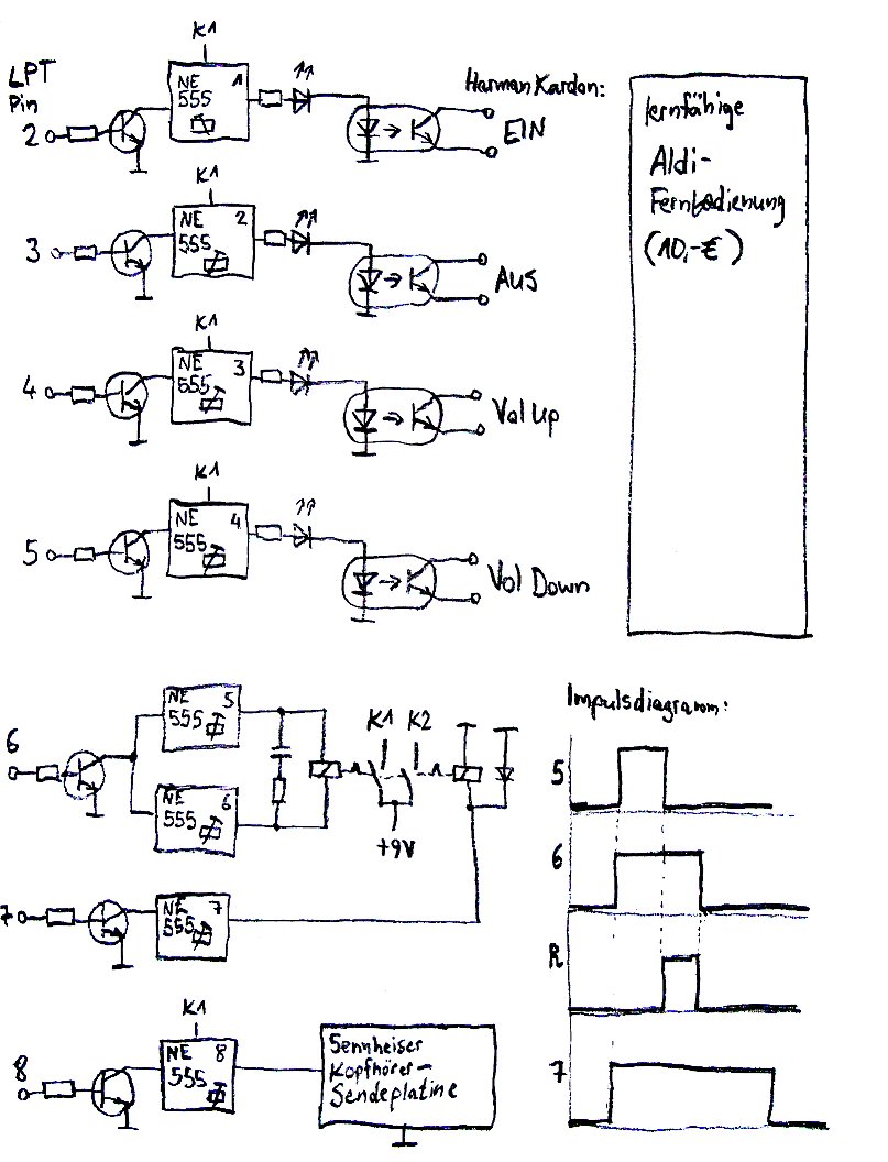

ich habe einen HTPC und betreibe ihn über SPDIF an einem
AV-Receiver.(HarmanKardon AVR147) Zahlreiche Dinge habe ich schon über
EventGhost automatisiert. Als zentrales Eingabegerät dient eine
X10-Funkfernbedienung, deren Befehle ebenfalls direkt von Eventghost
verarbeitet werden.
Problem: EventGhost soll auch Befehle an den AV-Receiver schicken
können, und zwar die Basisbefehle EIN, AUS, VolUp, VolDown.
Idee: Es gibt ein kostenloses Tool, mit dem man die 8 Ausgänge des
Parallelports einzeln steuern kann, wie I/Os. Das Tool heißt
z-parswitch. Eventghost kann das Tool per Kommandoparameter aufrufen.
2.) ich habe eine lernfähige Aldi-Fernbedienung, die den AVR steuern
kann.
Über den Parallelport kann ich mittelst Optokoppler die Tasten der
Fernbedienung "drücken". Habe schon feine Drähte an die
Fernbedienungs-Platine gelötet und mit Relais getestet, geht.
Umsetzung: Da der Parallelport manchmal nicht zuverlässig von High auf
Low zurückschaltet, möchte ich mit der ansteigenden Flanke je einen
NE555 triggern, der dann eine definierte Impulslänge liefert. (z.B. 1,2s
VolDown = -5dB-Schritt)
Ich hänge das vereinfachte Blockschaltbild mal an.
Frage: Habe ich irgendwas übersehen oder gibt es Bedenken, Anregungen,
Hinweise?
danke & Gruß
OP #1272834
Erklärung der Schaltung: Die Transistoren BC550 mit 2,2k Basiswiderstand
dienen der Invertierung der LPT-Impulse, da LPT positive Impulse liefert
und der 555 negative erwartet.
NE555 Nr. 5 und 6 bilden am Ausgang (Brückenschaltung) eine
XOR-Verknüpfung, um einen kurzen zeitverzögerten Impuls zu liefern.
(siehe Impulsdiagramm) Nr. 7 liefert einen relativ langen Impuls, der
den kurzen Impuls deutlich überdeckt. Das bistabile Relais dient zum
Sperren der Fernbedienungstasten und zum Ein/Ausschalten des
Bildschirms. Sinn des Sperrens: Während des Bootens liefert LPT wilde
High-Pegel. Durch das Dominieren des Auschaltimpulses Nr. 7 wird ein
willkürliches Schalten der Fernbedienung verhindert. (Relais behält
Schaltzustand bei, wenn beide Spulen Impuls kriegen)
NE555 Nr. 8 schaltet einen Funkkopfhörer-Sender ein, wenn VolDown 5s
gedrückt gehalten wird. EventGhost schaltet den AVR dann aus.
(Ruhemodus, schlafende Person im Raum)
