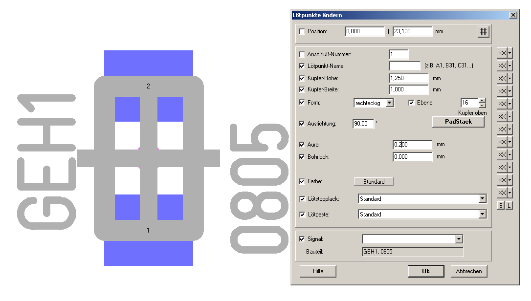

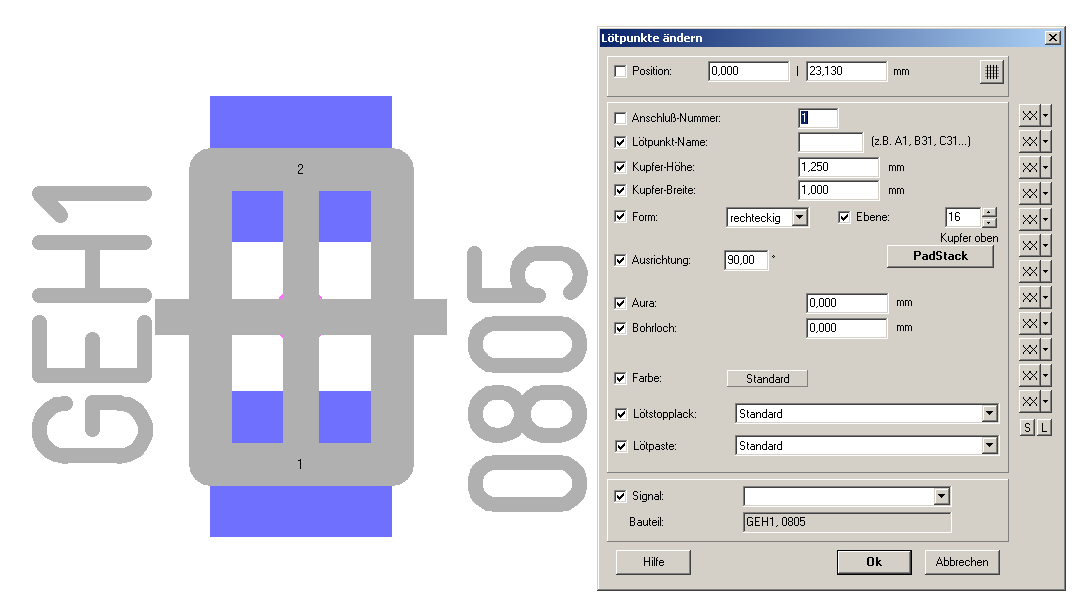

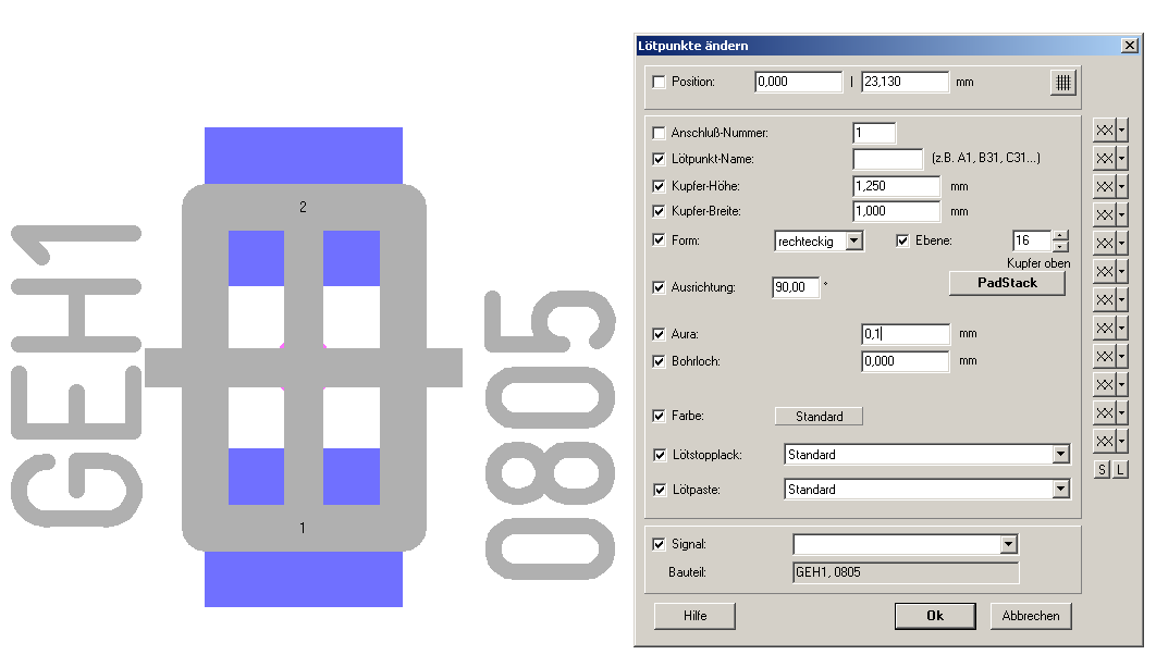

Hier mal eine kleine Bildserie.
Angefangen mit Aura  = 0. Man achte auf die gestrichelten Linen.
Die Einstellungen lassen sich z.B. für ein Bauteil verändern über:
1.Bauteil markieren
2.rechte Maustaste: Eigenschaften ändern... [ä]
3. "Lötpunkte" auswählen und OK drücken
4. "Aura" auswählen (Haken setzen) und Wert eintragen.
5. OK drücken
Für alle Bauteile, alle markieren.
Für einzelne Pads eines Bauteils, einzelnes Pad markieren.

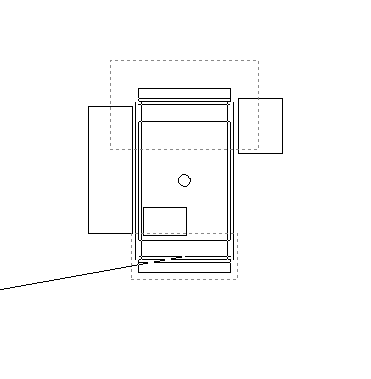

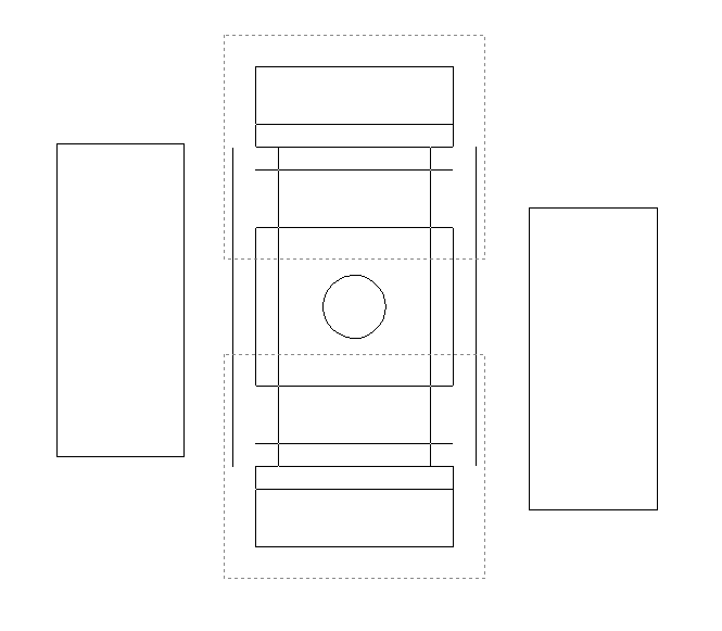

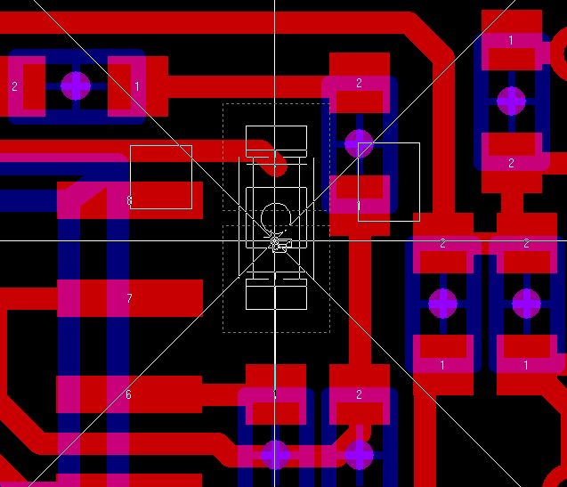

Matthias hat nicht recht. Ich hab mal ein bisschen rumprobiert, die
gestrichelte Linie ist der größere Wert von der eingestellten
Lötpunkt-Aura und dem Mindestabstand des Signals. Wenn im Signal aber
>normal< als Mindestabstand steht, dann ist es der eingestellte
Standard-Abstand. Der geht im Menü Einstellungen (Projekt) festlegen,
bei Standard-Leiterbahn-Abstand (Platine). Mit dem Abstand beim Prüfen
hat es überhaupt nichts zu tun. Buggy ist es meinen Tests nach aber
nicht, sondern sehr hilfreich.
