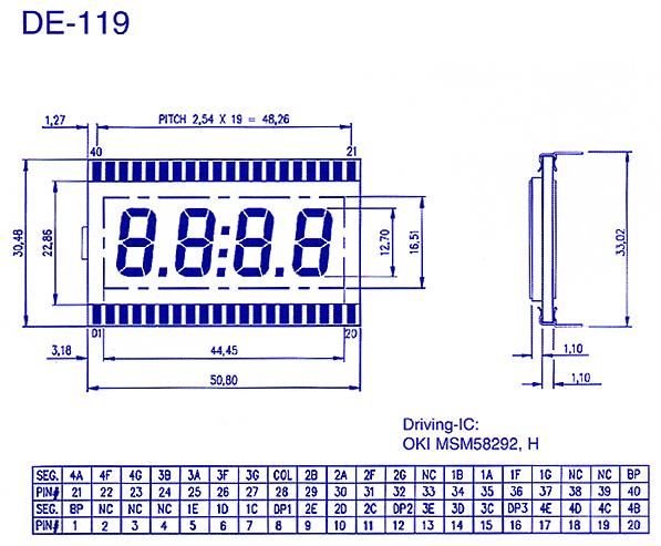

Hallo Leute, hat vielleicht schon einmal jemand mit so einem display
gearbeitet? kenne nur die normalen hd 47780 und 7Segment anzeigen, aber
das hier ist mir vollkommen fremd.
hat vielleicht jemand ein schaltungsbeispiel parat?
Gruß Markus
Gast #94961
Jedes Segment an einen Anschluß.
Wichtig ist nur, dass zwischen BP und den Segmenten immer eine
Wechselspannung anliegt, sonst geht das LCD kaputt.
Liegt am Segment dasselbe Signal wie an BP ist es aus. Liegt das
invertierte Signal an, ist es an.
Gast #94965
Mh, nur wie kann ich das machen? Wenn ich mit dem Atmel die Ports
toggle, ist ja zwangsläufig - wenn auch nur für sehr kurze Zeit - die
Polarität ja gleich, da die Befehle nacheinander ausgeführt werden....
