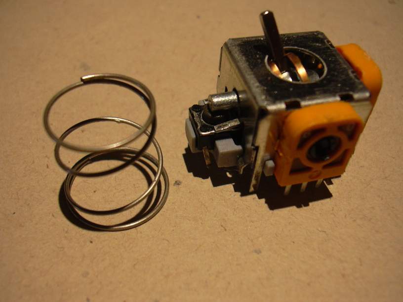

Wie der Titel sagt bin ich irgendwie bis jetzt erfolglos auf der Suche
nach preiswerten, kleinen Analogjoysticks (mit den 2 integrierten
Potis), welche nicht nicht nach dem Loslassen in die Mittelposition
zurückstellen sondern die Position beibehalten. Kennt jemanden einen Typ
sowie Quelle ?

von Hannes Lux (Gast)
> Die Gehäuse der gefundenen Teil sahen auf den Bildern leider allesamt
> nicht "unfallfrei" zerlegbar aus, um irgend einen Rückstellmechnismus zu
> entfernen.
Da ich das nicht glauben wollte, habe ich einen zerlegt un die
Rückstellfeder ausgebaut...
- 4 Schränklaschen aufbiegen
- Kunststoff-Unterteil herausnehmen
- Andruckplatte herausnehmen
- Feder herausnehmen
- Andruckplatte wieder reinsetzen
- Kunststoff-Unterteil wieder reinsetzen
- ggf. Schränklaschen wieder zubiegen
(keine 3 Minuten)
Achja, und funktionieren tut er auch noch...

das Problem bei ausbauen der Feder dürfte aber sein dass der Joystick
ohne Feder dann völlig unkontrolliert durch die Gegend eiert wenn man
ihn los lässt! wenn dann noch das Gehäuse vibriert ist der Verlauf des
Sticks völliger Zufall! stehen bleiben wir er wohl nicht!
> dass der Joystick ohne Feder dann völlig unkontrolliert durch die
> Gegend eiert ...
Das hatte ich auch befürchtet, doch der blieb erstaunlich gut in jeder
Stellung stehen. Trotzdem habe ich die Feder wieder eingebaut, denn für
einen Joystick ohne Rückstellung habe ich (noch) keine Verwendung.
von Chris (Gast)
schön, dass es doch geht und die Reibung der Potis auszureichen scheint,
das "Knüppelchen" zu halten.
