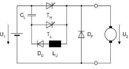

ich stehe etwas auf dem Schlauch bei der Ansteuerung von Thyristoren.
Bei meinem Modellraketenstarter wird die Zündung der Brückenzünder
derzeit über ein Relais ausgelöst, welches aber immer wieder Probleme
mit klebenden Kontakten hat.
Deswegen will ich statt dessen einen Halbleiterschalter verwenden.
Ich habe mich auch schon informiert und herausgefunden, dass ein
Thyristor hierfür am besten geeignet wäre. In meinen Bastelkästen habe
ich sogar noch ein paar BT151-500 gefunden, die von den Strömen her
passen sollten.
Die Steuerspannung beträgt 5V, die zu schaltende Zündspannung 35V.
Allerdings habe ich noch keine geeignete Schaltung zur Ansteuerung eines
Thyristors mit 5V gefunden. Zudem muss ich den Thyristor ja auch
irgendwie wieder löschen, wie bekomme ich denn das hin?
Zudem sollte die Ansteuerung relativ sicher sein, ich will ja nicht,
dass meine Rakete startet nur weil jemand nebenan mit dem Handy
telefoniert.
Hat zufällig jemand hier im Forum eine geeignete Schaltung zur Hand?

Löschen wird bei Thyristoren eher schwierig werden (höchstens mit viel
Wasser, falls er abfackeln sollte ,-))!
Ne, jetzt aber mal im Ernst: Du kriegst ihn nur gelöscht, wenn Du den
Laststrom für kurze Zeit in die Nähe von Null bringst.
Wird eher schwierig. Deshalb verwendet man Thyristoren klassischer Weise
in netzkommutierten Anwendungen. Da sorgt das Netz selbst für die nötige
Löschung (Nulldurchgang des Stroms). Als Alternative dazu gibts meines
Wissens nach noch den GTO (Gate-Turn-Off-Thyristor). Der kann auch über
einen zusätzlichen Gateimpuls wieder gelöscht werden.

von Tom P. (tom_p)
Hallo Modellbauer,
wenn du tatsächlich nur einen oder ein paar Anzünder (egal ob A- oder U-
Charakteristik) ansteuern willst ist die einfachste (und meist auch
sicherste) Lösung ein robuster (!) Taster (mit entsprechenden nicht
verklebenden Kontakten, z.B. AgCdO) nebst einem Vorwiderstand, der den
Strom auf ein paar handhabbare Ampere begrenzt (ca. 3-4). Bei den
Zündcharakteristiken der Anzünder ist das mehr als ausreichend.
Liefert deine Quelle nicht genügend Impulsstrom, kannst du immer noch
über nen Kondensator puffern... Um die Schaltung zu überprüfen (also ob
der Taster nicht doch verschweißt) hat kannst du ja einfach ne LED mit
einem passenden Vorwiderstand parallel zum Ausgang hängen (erst testen,
dann anklemmen!) - Fehlerresistenter geht kaum.. ;)
Wenn du partout Thyristoren verwenden willst (lohnt sich nur bei hohen
Spannungen und Kondensator im Ausgang (sprich so was wie professionelle
Zündmaschine)) fängst du dir ne Menge zusätzlicher Probleme ein:
Sicherstellen, dass der Thyristor in der "safe operating area" betrieben
wird, ggf. Kühlung, Schützen vor inverser Zündung und Spikes in der
Gate-Leitung etc. Das KANN man machen, ist in deinem Fall aber schlicht
UNNÖTIG ;)
Wenn es denn unbedingt so eine Schaltung sein soll: Thyristor parallel
zu einem dicken Elko, der über einen hinreichend großen Widerstand
geladen wird. Eine passende Induktivität in die Anodenleitung (heißt
eine, die einen entsprechenden Strom ab kann und den Stromanstieg soweit
begrenzt, dass dein Thyristor nicht über Kopf zündet). Dann mit nem MOC
3020 (oder nem Zündtrafo) o.ä. zünden... Brennt dir dein Thyristor durch
ist der Strom durch den Ladewiderstand des Elkos so klein, dass du dir
nicht versehentlich den Anzünder auslöst.
Für den Fall dass es auch was anderes aus der Halbleiterei sein darf...
Mos-FET ist schon gut, aber benötigt, wenn es wirklich sicher sein soll,
doch noch einige periphäre Schutzschaltungen. Ne Menge davon kannst du
dir sparen, wenn du einen Smart high side switch verwendest. Ist
ursprünglich automotive und ziemlich idiotensicher - so was wie VN 02N
oder so wäre da angesagt (der Mehrpreis wird bei deinen Anwendungen, wo
es nur um ein paar Zündkreise geht, kaum ins Gewicht fallen...). Wenn du
mit einer Spannungsquelle arbeitest, die kontinuierlich Strom
nachliefert (also Akku direkt o.ä.), dann auch hier Strom begrenzen und
auf ausreichende Kühlung achten...
Aber noch mal: auch wenns nicht besondest "technically sweet" ist -
grade bei solchen Sachen so einfach wie möglich denken - alles andere
bringt nur Ärger, wenn man sich nicht genau Gedanken macht, was für
"Dreckeffekte" man sich mit den zusätzlichen Bauteilen einfängt...
Viel Erfolg!
Hth, Tom
