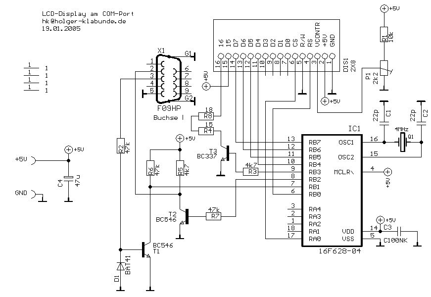

TX RS232-Pegelwandler diskret
>@holger: ja, hätte zur Not noch 5V.
Für Tx nimmst du dann einfach einen Transistor
zum invertieren des Signals, und am Collector
einen Pullup auf 5V. Für kleine Baudraten reicht das.
@Holger: aber die Standardkonformen +-12V kriege ich doch so nicht hin.
Wie müßte denn die Schaltung aussehen wenn ich sagen wir mal einen
Kondensator für die -12V über die von mir nicht benutzte RX Leitung
aufladen wollte?
Wenn du zu den Standardpegeln konform sein willst, dann verwende eine
der TX Leitung der anderen Seite als negative Versorgung. Die ist
nämlich wenn nix drauf läuft auf negativem Potential. Und 5V für's
Positive reicht aus (>=3V).
Realisierbar beispielsweise mit 2 Widerständen und einem Optokoppler.
Das ist dann sogar galvanisch getrennt.
