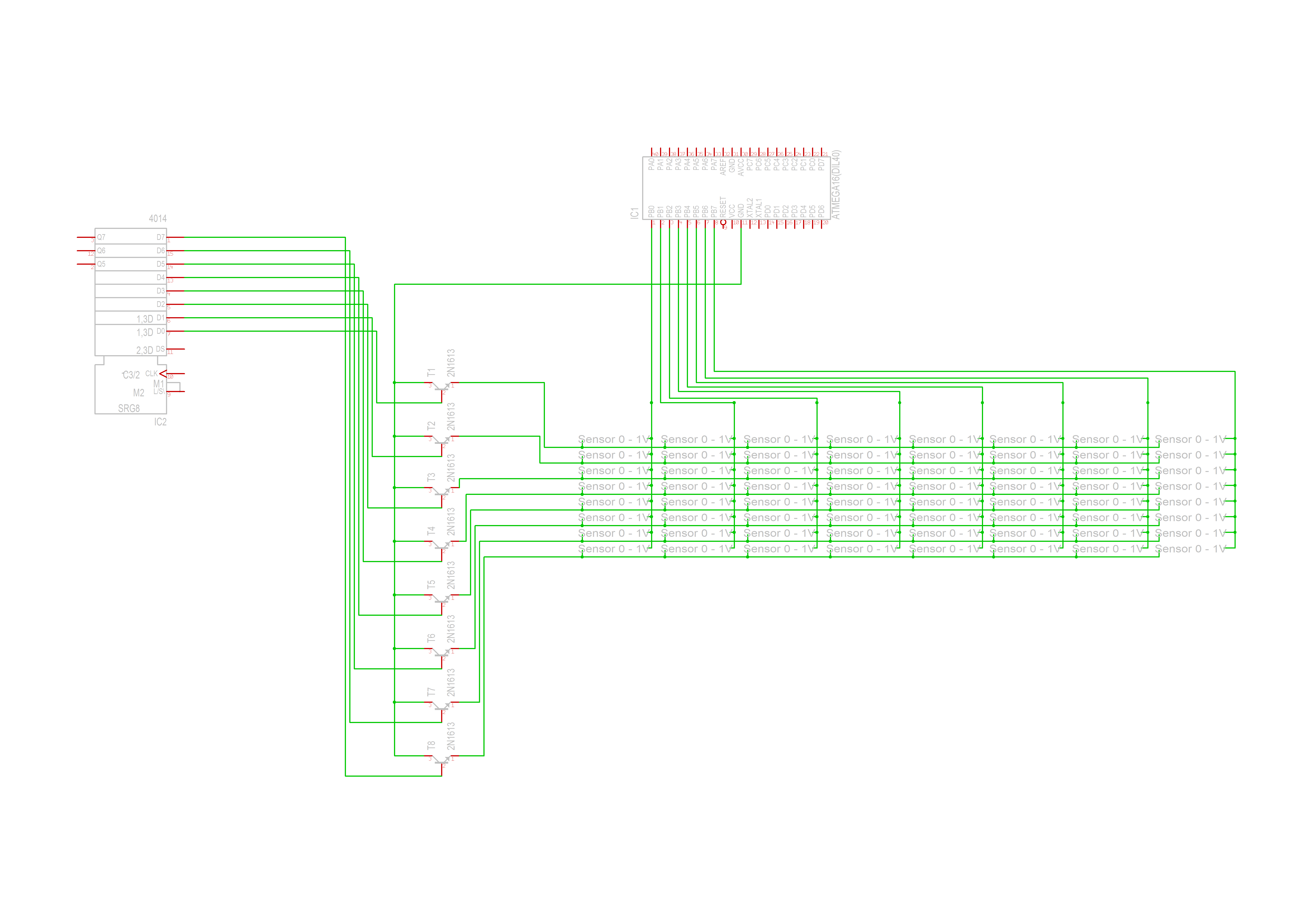

ok ich habe jetzt hier eine 8 x 8 Sensoren Matrix die ich zeilenweise
auslesen möchte.
Ich sehe eigentlich nix dagegen "bis auf die Beschaltung" das sie nicht
Funktioniren soll. das Problem hier ist das ich nicht weiß welche Zeile
er mir Grad schaltet.
kurz zum Ablauf:
IC1 ATMega16 mit 8 A/D Eingängen. IC2 Schieberegister der die
Transistoren von oben nach unten schalten soll. Sensoren die von 0 - 1V
Spannung liefern.
Jetzt bitte nicht gleich schimpfen das ist meine erste Schaltung in
meinen Leben :-D
An dem 4014 sind die D's Eingänge und die Q's Ausgänge. Das steht
bestimmt in dem Datenblatt.
Daher ist dessen Beschaltung falsch. Du musst die Ausgänge über einen
Widerstand an die Basen der Transistoren anschließen.
Im Datenblatt steht auch, wie dieser Chip wirklich verwendet wird. Der
µC steuert dann die Eingänge Clock, D (den Dateneingang, der beim
Hin-und-Herschalten von Clock in das Register reingeschoben wird) und
evtl. einen Enable-Eingang.
Die Transistoren wiederum sind wahrscheinlich auch falsch. Der Strom
fließt in Schaltbildern sozusagen von + nach -, also von + nach GND. Der
Pfeil in dem Transistor zeigt aber gerade in die falsche Richtung, daher
geht das so nicht.
Die verwendeten Transistoren sind PNP's. Mit NPN's wäre es /evtl./
besser.
Das hängt aber davon ab, was für Sensoren Du überhaupt hast und wie die
an den Matrixpunkten angeschlossen werden. Das ist die wichtigste
Information, die noch nicht vorhanden ist.
Das mit der Matrix als solcher ist für die meisten hier sehr einfach und
in 5 Minuten erledigt. Der Hauptpunkt ist, was das eigentlich für
Sensoren sein sollen. Davon hängt ab, wie die Matrix im Einzelnen
gestaltet werden sollte.
Wenn Du als "Sensoren" mal einfache Tasten nimmst, kannst Du die
Schaltung schon mal aufbauen und damit die Programmierung von Matrix und
AD-Wandlern üben.
