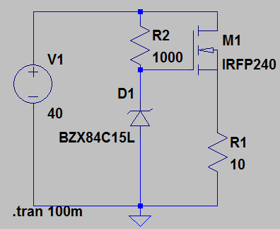

Wos den LR8 gibt weiss ich auch nicht, aber ein einfacher
Zener/Transistorregler ist schnell gebaut und die Spannungsfestigkeit
ist nur vom verwendeten Transistor abhaengig. Man kann den FET auch
durch einen Bipolartransistor ersetzen, FET ist aber besser (Stichwort:
Second Breakdown).

Zum Thema:
Du wirst doch eine Stromquelle mit einem Opamp und einem Transistor oder
Mosfet aufbauen können um den Strom zu begrenzen, da brauchst du keinen
LR8.
Beitrag "Re: Spannungsgesteuerte Stromquelle"
Am Ausgang des Opamps kommt das Gate vom P-Kanal Mosfet.
An Source kommt deine Versorgungsspannung und an Drain nimmst du deine
Strombegrenzte Spannung ab.
