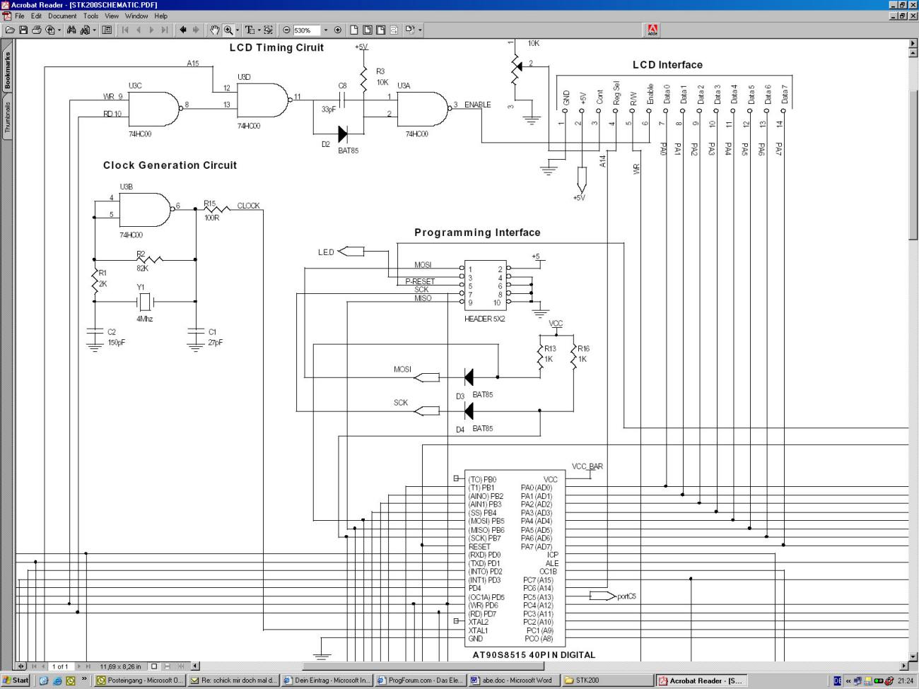

ich möchte ein Display mit Kontroller KS0073 wie externen Speicher an
meinen Controller basteln. Und nun die Frage: Auf dem angehängten Bild
(STK 200) ist eine Ansteuerschaltung mit 74HC00 und ein
Verzögerungsglied zu sehen. Wozu braucht man das? Eigentlich wollte ich
einen Mega8515 nehmen, aber wenn man sich die ganze Perepherie durch
Verwendung eines Megaxxx sparen kann würde ich es natürlich vorziehen
diesen zu nehmen, denn lieber einen etwas teureren Controller als den
ganze Krams auf die Platine zu designen.
Hat jemand eine Lösung wie man solch ein Display am besten als
"Memory" an einen entsprechenden Controller bringt.
Vielen Dank im Voraus
René

von Chris (Gast)
"Auf dem angehängten Bild (STK 200) ist eine Ansteuerschaltung mit
74HC00 und ein Verzögerungsglied zu sehen."
Mal abgesehen davon, daß auf dem Schaltbild eine der drei Leitungen,
die zu den 74HC00 gehen, nicht zu sehen ist, schätze ich, daß die
beiden NAND-Gatter als Adreßdekoder wirken. Das Verzögerungsglied soll
dafür sorgen, daß die Enable-Leitung des Displays für die
vorgeschriebene Mindestdauer aktiviert wird. Enable ist nur so lange
Low, bis der Kondensator C8 aufgeladen ist. Sonst immer High. Im
Ruhezustand sollte Enable Low sein.
Üblicherweise wird die Enable-Leitung durch einen separaten Pin des µC
angesteuert und die nötige Zeit durch ein paar NOPs erzielt.

von Dirk (Gast)
wieso so kompiliziert? Das LCD Display kannste ganz einfach direkt
ueber 3 Leitungen ansprechen ... und zwar bietet das LCD Display die
Moeglichkeit ueber ein Jumper von I/O auf SPI umgeschaltet zuwerden.
Somit kannst du das Display ueber MOSI , SCLK , /CS ansteuern.
Mfg
Dirk
von René Engel (Gast)
Hallo Dirk
Danke für Deine Antwort, aber wir haben einen Controller der nichts
weiter zu tun hat als das Display anzusteuern, und da er dies so
schnell wie möglich tun soll, haben wir gedacht, das Display halt über
die 8 Datenleitungen wie externen Speicher anzuschließen.
So könnten wir doch die Performance des Controllers am besten
ausnutzen.
René
