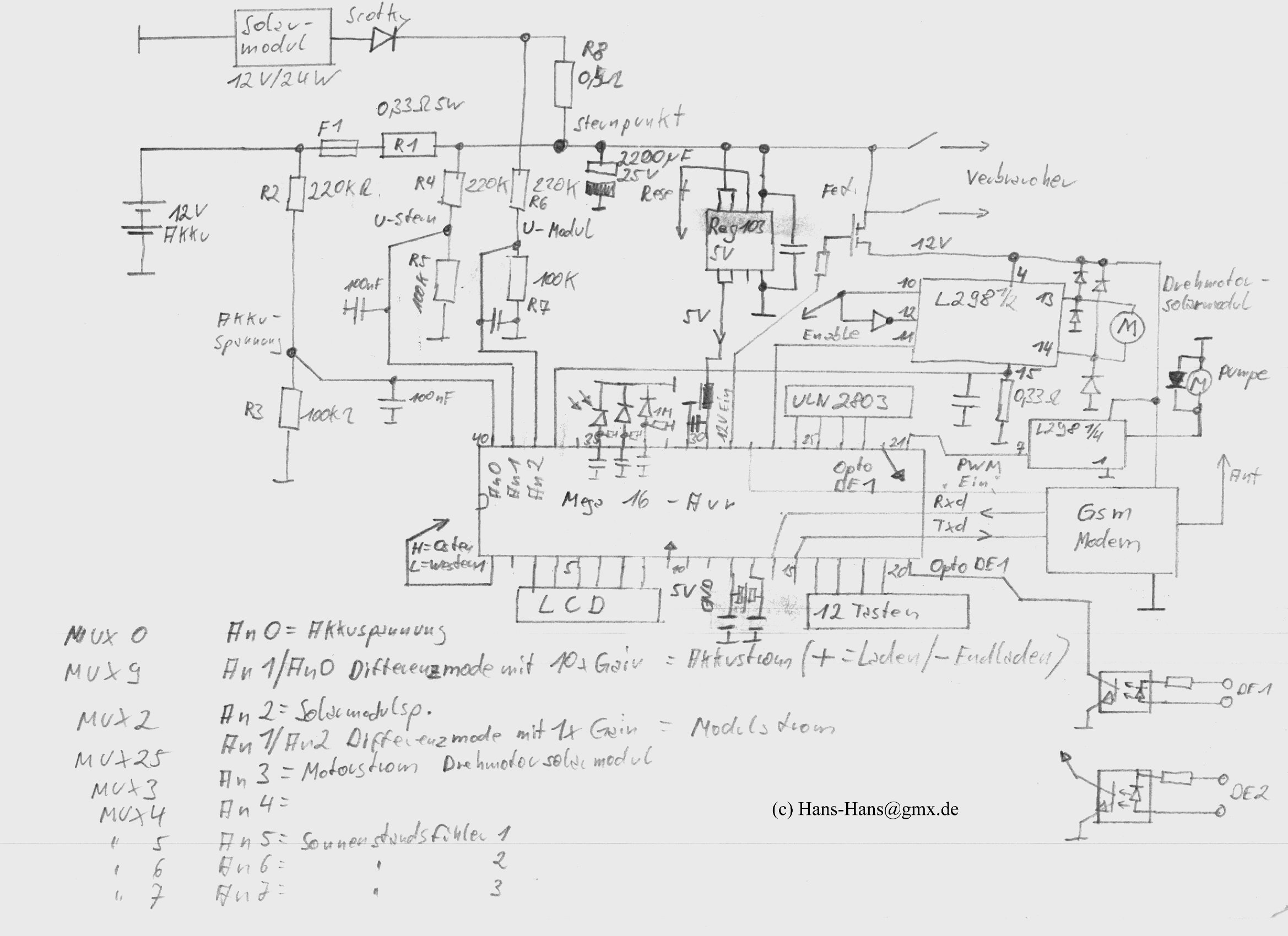

ich wollte mal die "Gain"-Option beim Mega128 ausprobieren, habe aber
noch einige Fragen dazu:
1.:
Ich habe die MUX-Wahl 01001 getroffen und am ADC1 (Input
Positive Differential) meine Mess-Spannung und am ADC0 (Input
Negative Differential) GND angelegt. Anstatt eine 10fache Verstärkung
bekomme ich aber nur eine ca. 5fache Verstärkung. Warum?

> Anstatt eine 10fache Verstärkung bekomme ich aber nur eine
Wie hoch ist denn Deine Spannung?  Ohne jetzt die Stelle im Datenblatt
zu suchen, wenn Du nach der Verstärkung die maximal mögliche
Eingangsspannung überschreitest, wird der Verstärker wohl sicher
irgendwo begrenzen.

Du hast auch dran gedacht, daß die Differenzwandlung positive und
negative Werte ergeben kann (also einen signed integer), während die
single-ended conversion immer positive Werte (einen unsigned int)
ergibt?  Damit sind effektiv für den Betrag bei der Differenzmethode
nur noch 9 bit übrig.

von Axel Rühl (Gast)
<Zitat>
hm, Du hast recht, negative Spannungen mag er normal nicht. Was bringt
dann aber signed?!?
</Zitat>
Beim Strommessen z.B. Da ist es doch so: fliesst der Strom in eine
Richtung, ist der Spannungsabfall über dem Messwiderstand ,sagen wir,
positiv. Fliesst er in die andere Richtung, halt negativ.
Leigt dein negativer Anschluß bereits am maximal negativ erlaubtem
Potenzial (GND), dann ist klar, dass dann in negativer Richtung nichts
mehr geht. aber schliess doch mal über einen Spannungsteiler den Pin an
halbe Betriebsspannung, dann kommt beim messen der halben
Betriebsspannung 0 heraus, darüber und darunter entsprechende Werte
etweder bis 127 oder eben bis 255. signed, ich glaube, dafür ist das
gedacht.

von HansHans (Gast)
Genau so ist es wie Axel es schreibt.
Für eine Strommessung in beide Richtungen ist es
zu gebrauchen .
Das habe ich auch schon erfolgreich am laufen ,
habe mal die Handskizze beigefügt .
Beachte R1bis R8
Ich Messe damit den Strom vom bzw in den Akku ,
und rechne im AVR mit, und weis somit wie viel noch
im Akku steckt .
Und habe gleichzeitig je nach Mux register
Akkuspannung,
Akkustrom mit + und – Richtung,
Solarmodulspannung,
oder auch Modulstrom (aber ungenau da Gain nur 1)
Es ist also schon ganz gut verwendbar wenn es nicht um
extreme Genauigkeit geht .
Gruss hanshans
