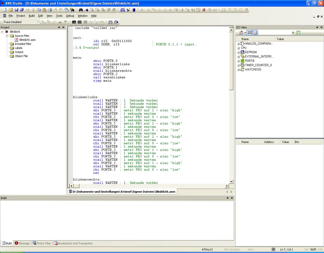

Hallo, ich mach das umwandeln von asm zu hex jetzt zum ersten mal. Kann mir wer sagen wie ich das im AVR Studio hin bekomme, das ich aus der asm datei eine hex datei bekomme die ich dann auf den IC brenne kann. Vielen dank im voraus Dominik

hab ich auch schon gemacht. der macht aber Fehlermeldung: FATAL ERROR: Cannot open output file D:\Dokumente und Einstellungen\Kr³mel\Eigene Dateien\Blinklicht.hex: No such file or directory
#1275028
Du mußt zuerst unter dem Menüpunkt "Projekt" auf "Assembler Options" gehen, um das gewünschte Ausgabeformat (.hex) zu erzeugen. Zum Assem- blieren des Quelltextes brauchst Du dann nur F7 zu drücken. MfG Paul

Was verstehst Du denn unter dieser Fehlermeldung? Ich seh das so, daß wohl das angegebene Verzeichnis nicht existiert?!? Und lass mal die Umlaute aus den Datei-/Ordnernamen raus!

Karl heinz Buchegger schrieb: > Dominik H. schrieb: >> ich hab das so > > Ja. > Jetzt drückst du F7. > Was passiert? dann bekomme ich nur den Sch** FATAL ERROR: Cannot open output file D:\Dokumente und Einstellungen\Kr³mel\Eigene Dateien\Blinklicht.hex: No such file or directory aber ich hab den Pfad schon geändert ohne den umlaut im Pfad

Also ich hab jetzt AVR Studio auf meinen anderen PC Installiert. Und das IC Programm da noch mal geöffnet. Der Pfad hat jetzt keinen umlaut mehr drin und sollte eigentlich funktionieren. Ich hab dann auf F7 gedrückt und was passiert: C:\Dokumente und Einstellungen\Dominik\Eigene Dateien\Neu.asm(1): Including file 'C:\Programme\Atmel\AVR Tools\AvrAssembler2\Appnotes\tn12def.inc' C:\Dokumente und Einstellungen\Dominik\Eigene Dateien\Neu.asm(5): error: Invalid register C:\Dokumente und Einstellungen\Dominik\Eigene Dateien\Neu.asm(16): error: call k: Unsupported instruction on ATtiny12 C:\Dokumente und Einstellungen\Dominik\Eigene Dateien\Neu.asm(119): No EEPROM data, deleting C:\Dokumente und Einstellungen\Dominik\Eigene Dateien\Neu.eep Assembly failed, 2 errors, 0 warnings Schon wieder einen Fehler Meldung. aber was soll das den. ich sehe das so das der ein Problem mit einem ATtiny 12 hat. Kann das sein oder ist es was anderes?
Dominik.H super_flummy schrieb: > Schon wieder einen Fehler Meldung. aber was soll das den. ich sehe das > so das der ein Problem mit einem ATtiny 12 hat. Kann das sein oder ist > es was anderes? Du hast ganz einfach Fehler gemacht: ldi funktioniert nur mit Register >15, ein call kennt der tiny12 nicht.
#1275789

> Invalid register Übersetzung: Ungültiges Register. Welches Register benutzt Du, gibt es das bei dem AVR überhaupt? => Datenblatt checken. > call k: Unsupported instruction on ATtiny12 Übersetzung: Call k: Nicht unterstützter Befehl beim ATtiny12. => Datenblatt des Chips checken, anderen Befehl verwenden.

ok, dann machen wirs einfach: r15->r16 call -> rcall.
#1275876
Echt super eine Zahl und ein Buchstabe und schon sagt er ( nach dem ich F7 gedrückt habe ) Assembly complete, 0 errors. 0 warnings Vielen Dank Benedikt.
