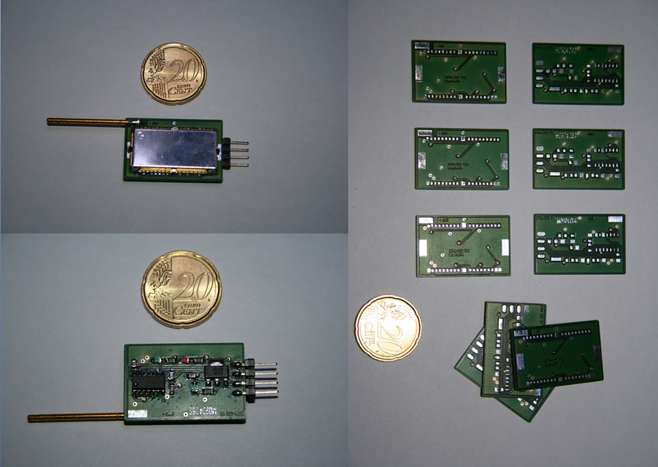

um die serielle Schnittstelle kabellos via Bluetooth zu gestalten, habe
ich mir eine kleine Platine (doppelseitig mit Lötstopplack) für ein
BTM-222 Modul erstellt. Diese Platine ist sehr einfach zu handhaben. Es
wird lediglich eine Versorgungsspannung von 5V benötigt und schon kann
ein beliebiger Rechner mit Bluetooth dieses Modul erkennen. Der Rechner
erstellt dann automatisch eine neue COM Schnittstelle, mit welcher die
Daten transparent per Bluetooth zum BTM-222 Modul (an dem dann
beispielsweise ein AVR hängt) durchgegeben werden können. Das Modul kann
per Hyperterminal mit entsprechenden Befehlen im Voraus einmal
konfiguriert werden.
Die Sendeleistung beträgt 18dBm (Class1), wobei sich  etwa 100m
überbrücken lassen.
Man kann auch ein Modul als Master konfigurieren und eines als Slave, so
dass man zum Beispiel eine Verbindung zwischen zwei AVRs herstellen kann
(ohne das ein PC gebraucht wird). Die Module verbinden sich dann
automatisch.
Weshalb ich mich hier melde: Ich habe mehr Platinen fertigen lassen, als
ich  selber brauchen kann, weshalb ich welche abzugeben hätte. Bestücken
müsst ihr euch die Platinen dann selber. Ihr braucht also noch ein
BTM-222 Modul (kostet etwa 12 Euro), sowie einen Spannungswandler, ein
Logic IC und ein bischen Hühnerfutter. Ich denke mal die Bauteile kosten
zusammen etwa 15 Euro für eine Platine.Ein doppelseitiges, unbestücktes
Platinchen würde ich so für 2 Euro  das Stück abgeben. :-)
Sofern Interesse an einer Platine besteht einfach PN an mich.
Grüße
Jonas

Ich habe den Schaltplan mal in den Anhang gepackt. Zur Schaltung: Das
Drumherum um das BTM-222 Modul besteht aus einem Spannungsregler, der
die 5V Betriebsspannung in 3,3 V wandelt (BTM-222 benötigt 3,3V). Der
Inverter dient als Pegelwandler für die seriellen Daten (5V --> 3,3V &
3,3V --> 5V).
Die LEDs sind für Status Betriebsspannung, Datenempfang und
Verbindungsstatus.
Grüße
Jonas

Lötbrücken sind nicht vorgesehen. Wenn du das System aber mit 3,3V
betreiben willst, müsstest du den Spannungsregler,das Logic IC und R2
weglassen (R1 Lötbrücke drüber). Dann müsstest du noch jeweils die
IC-Anschlüsse 13&10 sowie 4&1 miteinander verbinden (ev. mit nem Stück
Draht) und den Spannungsregler mit ner Brücke überbrücken. Wenn ich
jetzt nichts vergessen habe, müsste das alles sein. Ist prinzipiell
machbar, sieht aber ev. nicht so schön aus.
