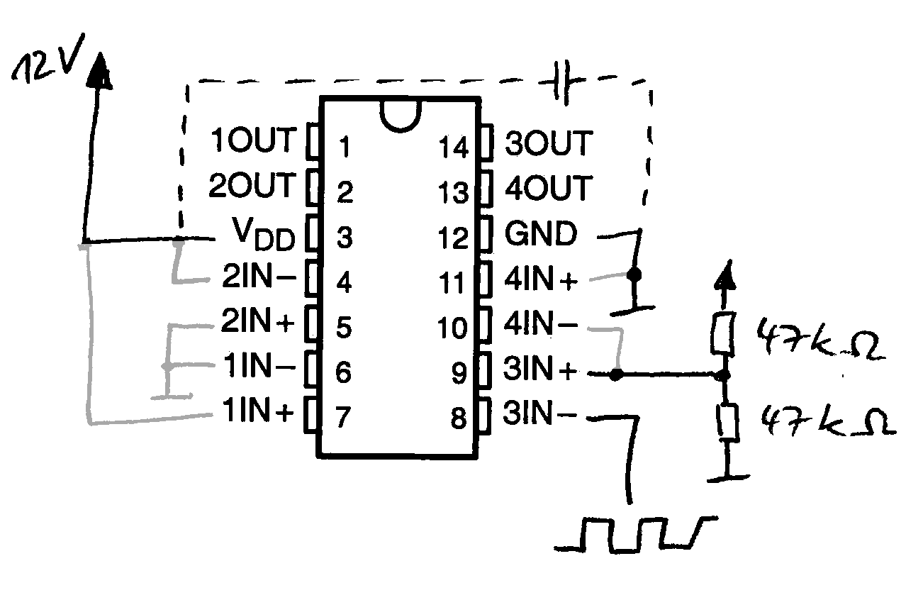

Ich habe jetzt auf Lochraster einen einzigen Chip aufgelötet und einen
Funktionsgenerator benutzt. Schaltplan hängt an.
Durch die Isolierung des Chips wurden die Störungen wurden ein wenig
kleiner.
Durch die Kondensatoren sind die ganz großen Spitzen nun auch weg. Bei
Schaltvorgängen werden aber trotzdem Spitzen von  +/-0,4 V in die
Spannungsversorgung eingestreut.

Jedes Stück Leitung ist eine Induktivität, an der bei Stromänderungen
Spannung abfällt. Es sind bei dir mindestens 2x 10 cm Leitung auf dem
Weg Richtung Versorgung, wo das Oszi angeklemmt ist. Die Spannung dort
sagt nichts über die Verhältnisse auf der Platine, da durch die
Induktivität die Amplitude stark verändert wird.
Also: Versorgungsspannung an einen Kondensator direkt an der Schaltung
führen (100nF). Von diesem Kondensator weg die Schaltung versorgen. Dort
messen, also die Oszi-Strippen direkt hin zum IC oder zum Kondensator.
Dann fallen die Leitungsinduktivitäten kaum noch ins Gewicht.

Ihr habt recht. Ich hab jetzt mit der aktuellen Messanordnung getestet
(100nF Keramik und 22µF parallel direkt am Baustein, 12V-Batterie). Die
Ausschläge unterscheiden sich wirklich um mehr als ein halbes Volt
abhängig davon, wo ich messe. An Batterie und am IC sind die Ausschläge
am kleinsten. In der Mitte der Leitung am größten (also genau dort, wo
sich die Probleme bemerkbar machen). Die Elektronen kommen halt doch
nicht so schnell durch die Leitung. Sicherlich könnte man jetzt an jeden
Verbraucher im gesamten System einen Kondensator schalten. Aber eine
lokale Lösung wäre mir lieber. Die habe ich - wie gesagt - schon, indem
ich einen LM2901 verwende.
Danke. Man lernt nie aus.
