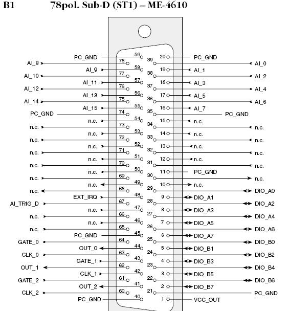

Also ich möchte folgendes realisieren. Ich hab eine Steckkarte Typ
ME-4600 der Firma Meilhaus. Mit dieser möchte ich eine Messvorrichtung
aufbauen.
Diese Messvorrichtung soll Widerstände messen. Als Anhang habe ich
Beschriftung bzw Pin Belegung beigefügt. Als erste Idee kam mir den
Widerstand über das Ohmsche Gesetz zu ermitteln. Wenn ich die Kenndaten
richtig erfasst habe gehen konstante 5V raus und mittels Strommessung
über das Ohnsche Gesetz könnte der Widerstand berechnte werden. Nun

Noch ein paar Infos zu der Karte :
http://www.meilhaus.de/produkte/mess-und-steuer-karten/?user_produkte[PATTR]=HPG_2-UPG1_4-UPG2_4&user_produkte[PR]=14&cHash=e95a0651c8
Hallo
so wie die Karte ist kannst du 16 Werte aufnehmen. Mit den DIOs und Mux
erheblich mehr.
Wichtiger als die Karte wäre aber zu wissen wie das Widerstandsnetzwerk
auf der LP aussieht. Reihen- und Parallelwiderstände.

Zu der Anzahl der Messungen.
Analog 16
Digital 32 I/O
also quassi 48 Messpunkte?
Hallo
mit den DIOs kannst du nicht messen, aber z.B. einen Multiplexer steuern
der die Signale auf deine AIs gibt.
Du kannst zwischen 2 Punkten einen konstanten Strom einspeisen und den
Spannungsabfall messen. Dann hast du den Widerstand an dieser Stelle. Du
misst aber keinen einzelnen Widerstand sondern das Netzwerk. Falls du
eine Referenz hast ( gute LP ) könnte man zumindest vergleichen.

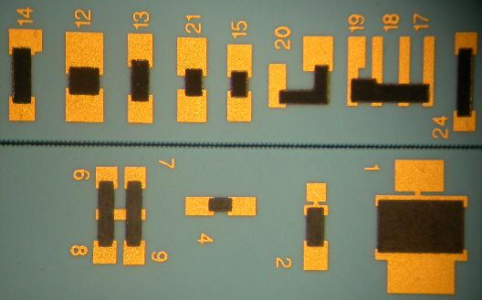

Hab jetzt noch mal geschaut. Im Bild sieht man die Widerstände. Diese
sind aber in einer Reihe und nicht so neben einanderer wie im Moment zu
sehen.
Also könnt ich quassi auf jeden Widerstand Kontaktieren mit den DIOs und
einen konstanten strom anlegen und dann mit Spannungsmessung die
Widerstandsgröße bestimmen? In einer Messmaske müsste ich ja etliche
signale anlegen und abfassen. Die Widerstände sind nicht unter einander
verbunden bis auf die bei denen man das sieht.

Kann die Karte mir einen Konstantsrom liefern? Das ist ja das was ich
eben noch nicht so richtig rausbekommen habe oder muss ich noch extra
etwas anschliessen (Stromquelle) die ich mit in die Messvorrichtung
einbinde?
Ich würde schon gerne alles mit der Karte regeln ohne noch etwas extra
anschließen zu müssen.

Hallo
die Stromquellen must du schon selbst bauen. Die Karte hilft da nicht.
Der Vorteil der Stromquelle ist , das du nur die Spannung am Widerstand
messen must. Der Rest ist "Ohmsches Gesetz"
