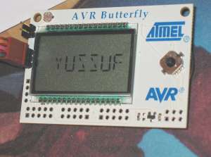

Ich hab mich unterdessen weiter vorgekämpft und möchte das von mthomas
überarbeitete Paket mit Programmers Notepad gemäss Anleitung
kompilieren.

Gast #95133
Bin wieder einen Schritt weiter: nach erneutem Installieren der AVR
Suite mit den korrekten Rechten, scheint nun das Kompilieren zu
funktionieren. Auch das Programmieren funktionierte auf Anhieb. Als
Test habe ich die Begrüssungsmeldung etwas geändert:
