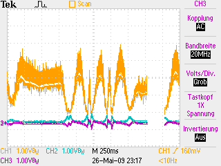

von Weihnachtsmann (Gast)
Anbei ein Bild von den Signalen. Ich habe einen Laser während der
Aufnahme über den Sonsor bewegt. Gelb ist das Ausgangssignal.

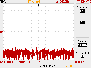

Und hier noch ne FFT vom Nutzsignal. In meinen Augen gibts da keinen
Peak.
Bin übrigens sehr dankbar auch für Tips bezüglich anderer Ops. Sollte
bis 100 kHz funktionieren...

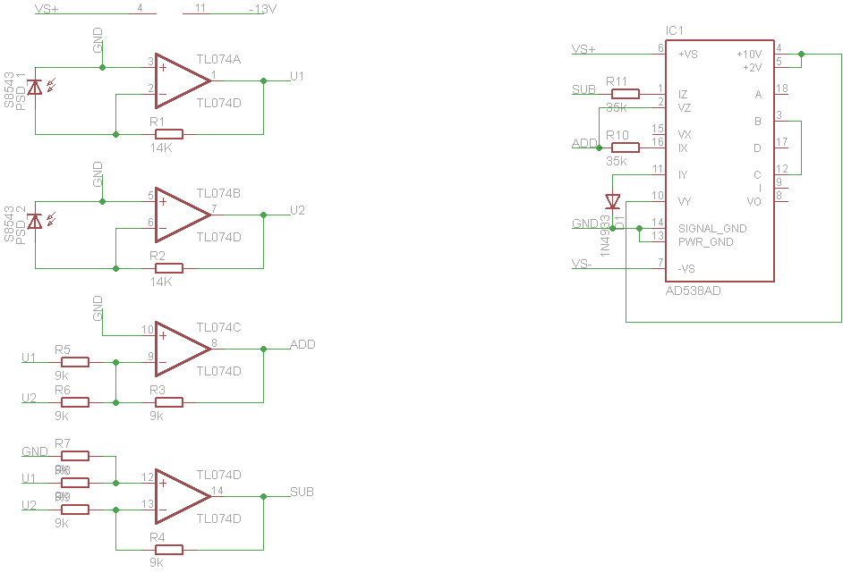

Ups schaltplan vergessen.
von Michael L. (Gast)
Aha, jetzt kommen die Angaben ja, da hab ich zu früh gemeckert ;-)
Der gelbe Plot sieht nicht so richtig nach Rauschen aus, sondern nach
irgendeiner Oszillation. Ich schau mal genauer rein.

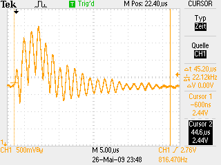

Wenn das so ist gebe ich nochmal die Daten dazu. Hier die FFT.
Hier das Ausgangssignal.
Du teilst die Differenz durch die Summe. Ich vermute, die Division ist
das empfindlichste Bauteil. Ich habe mal mit einem Multiplizierer
gearbeitet; der war auch sehr empfindlich, insbesondere was Störungen
über die Spannungsversorgungen anging.
Ich will erstmal anfangen, ganz prinzipielle Fehler auszuschließen, denn
ich habe den Eindruck, daß Du nicht einfach ein reines Rauschproblem im
Sinne von "additivem Rauschen" hast. Wenn Du Dir den breiten gelben
Balken am Anfang des Oszilloskop-Plots ansiehst und danach siehst, wie
fein die Linie ist, die "runtergeht", ist das schon sonderbar.

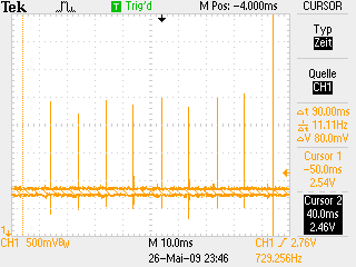

Ich habe mir gemittelte FFTs (128 werte) bis 100 kHz angeschaut. Es gibt
keine Regelmäßigkeiten. Aber bei 100 Hz scheint was zu sein. Hier ist
ein Bild. Ich habe 9 Peaks vermessen mit der Frequenz 11 Hz gemessen =>
99 Hz.
Anbei ein Screenshot.
Beim Dividierer ist komisch, daß die beiden Referenzspannungsquellen für
10V und 2V kurzgeschlossen sind. Das kann nicht gut sein.
Das Summensignal ist anscheinend richtig verschaltet. Es sollte immer
größer als Null sein. Doch was ist mit dem Differenzsignal? Kannst Du
ausschließen, daß es kleiner als Null wird. Die Division erfolgt
anscheinend durch vorherige Logarithmierung. Das klappt bei einer
negativen Zahl nicht ordentlich.
Im Datenblatt steht:
"When using supplies below ± 13 V, the 10 V reference pin must be
connected to the 2 V pin in order for the AD538 to operate correctly."
(S.2)
und
"In situations not requiring both reference levels, the +2 V output
can be converted to a buffered output by tying Pins 4 and 5
together."
Ich denke das ist schon ok so.
wenn ich das insgesamt richtig sehe, besteht Dein vorwiegendes Problem
in der zu schlechten Spannungsversorgung.
Diese äußert sich durch sehr starke Peaks im 10ms (=100Hz) Abstand. Weil
im ersten Plot die Frequenzeinstellung bei <10Hz war, werden die Peaks
nicht einzeln aufgelöst, und Du siehst ein breites Band.
Viel besser als reine Kondensatoren helfen sogenannte
Festspannungsregler gegen die 100Hz-Störungen.
Diese heißen beispielsweise 7812 (für +12V positive Spannung) und 7912
(für -12V Festspannung). Kostenpunkt pro Stück: etwa 10ct. Für
empfindliche Meßschaltungen (und das sind Deine Schaltungen) unbedingt
zu empfehlen.
Vielen Dank für die vielen Antworten. Also erstmal zu der Röhre. Das
Problem ist mir bekannt. Hier sind nur Glühlampen (jaja ich weiß
Energiesparen und so ;-))
Ich habe den PSD natürlich auch mal abgedeckt. Ändert nichts. Auch der
Laser ist Schuld. Tritt auch sonst auf. Ist übrigens ein ganz normaler
Diodenlaser.
Das Rauschen ist nicht signifikant vom Signal abhängig. Ob Laser oder
kein Laser, oben oder untenm, ist immer das gleiche. Das sieht nur so
aus als würde es mehr rauschen, weil ich den Laser an den entsprechenden
Stellen langsamer bewegt habe.
Da die Schaltung mit 5V betrieben werden soll, muss ich sowieso Step-Ups
verwenden. Da verwende ich natürlich dann auch entsprechende Glättung so
wie im Datenblatt angegeben. Wäre aber aufwand, erst auf 15V zu gehen
und dann wieder auf 13V^^
Heute abend baue ich Elkos und Keramik ein.
> Ich habe keine Vorspannung, da laut Datenblatt sich dadurch in der Tat
> das Rauschen erhöht.
Der Betrieb von normalen Photodioden bei 0V ist vollkommen in Ordnung.
Eine Vorspannung brauchst Du nur, wenn Du die Kapazität verringern
willst, um z. B. eine möglichst hohe Grenzfrequenz des Aufbaus zu
erreichen.
Nur bei sogenannten Avalanche-Photodioden ist eine Vorspannung unbedingt
notwendig. Wir sprechen hier über eine Sperrspannung in der
Größenordnung von 100V. Das durch das Licht in der Raumladungszone
entstehende Elektron-Loch-Paar wird durch die Spannung so stark
beschleunigt, daß es weitere Elektron-Loch-Paare erzeugt. Das macht die
Diode sehr empfindlich.
> Es geht von 90 pA bei 0 V auf so 700 pA bei 10V
> (maximal dürfen da aber nur 5V ran).
90pA * 9000 Ohm = 0,8µV.
Das ist herzlich wenig im Vergleich zu den Pegeln, die Du angibst.
> Im Gegenzug verringert sich die
> Kapazität von 100 pF auf so 60 pF. Mal schaun vllcht mache ich das
> irgendwann mal.
Die Arbeit kannst Du Dir sparen. Du wirst schwerlich einen Unterschied
feststellen können. Bei der Kapazität geht es darum, die Grenzfrequenz
nach oben zu verschieben. Wir sprechen hier jedoch von Frequenzen im
MHz-Bereich.
> Wie berechne ich aus der Kapazität die Bandbreite bzw. die Dämpfung?
Die Photodiode ist im einfachsten Fall eine Stromquelle (nicht
Spannungsquelle). Der Strom fließt beim Betrieb als Photodiode stets in
Sperrichtung.
In erster Näherung kommt es auf das RC-Glied im Rückkopplungszweig an.
Für die Grenzfrequenz gilt dann:
fg = 1/(2*pi*RC)
Bei einer genaueren Berechnung mußt Du noch die Kapazität der Photodiode
(typisch sind etwa 100pF) und das Verstärkungs-Bandbreite-Produkt des
Operationsverstärkers einberechnen.
Näheres steht hier:
http://www.mikrocontroller.net/articles/Lichtsensor_/_Helligkeitssensor
Du kannst die Schaltung auch in PSpice modellieren. Dort verwendest Du
einen TL072, eine ideale Stromquelle mit 100pF paralleler Kapazität
(Diodenkapazität) und verschaltest sie wie bei Deiner Schaltung
vorgenommen.
In jedem Fall definiert sich die Grenzfrequenz dadurch, daß bei dieser
Frequenz die Amplitude des Ausgangssignals nur noch etwa 71% (1/sqrt{2})
der Amplitude von 0 Hz ist.
Gruß,
  Michael

> Eigentlich gilt doch für den Kapazitiven Widerstand: r=1/(2*Pi*f*C).
Der Transimpedanzverstärker (Stromverstärker für den Diodenstrom) hat
den Eingangswiderstand 0. Die Energie, die den Strom über das R im
Rückkopplungszweig bewegt, stammt vom OPV und nicht etwa von der
Eingangsquelle. Am (-)Eingang des Verstärkers herrscht Massepotential.
Gruß,
  Michael

Wenn man an einen Transimpedanzverstärker eine relativ große Kapazitive
Quelle, so wie die 100 pF der Fotodiode anschließt, neigt der
Transimpedanzverstärker zum schwingen. Die Kapazität bildet mit dem
Widerstand in der Rückkopplung einen Tiefpaß. Wenn die Frequenz dieses
Tiefpasses bei weniger als dem Verstärkungs-Bandbreitenprodukt der OPs
liegt wird der OP leicht anfangen zu schwingen.
Hier hat man etwa R*C = 10 K * 100 pF = 1 µs. Das ist gerade in der
falschen Größenordnung. Wenn die Schaltung noch nicht ganz schwingt,
wird man ein längeres nachschwingen an steilen Flanken kreigen.
Als Abhilfe kann man durch einen Widerstand (z.B. 100 Ohm) vor dem
Eingang dafür sorgen das die Kapazität nicht so gesehen wird. Dadurch
kreigt man aber einen Tiefpass für das Nutzsignal. Die zweite
Alternative ist ein Kondensator in der Rückkopplung, was aber auch die
Bandbreite begrenzt.
Für Sensoren mit so großer Kapazität ist der OP als
Transimpedanzverstärker vermutlich nicht mehr die beste Wahl.

von Ulrich (Gast)
MIr ist gerade aufgefallen, das die kapazität bei den PSD gar nicht
direkt am Eingang des Verstärkers liegt. Da ist zum größten Teil noch
ein Teil des Widerstandes dazwischen. Damit sollte ein
Transimpedanzverstärker schon gehen. Durch den Widestand wird das ganze
ohnehin etwas Rauschen und ein wirklich rauscharmer Verstärker ist gar
nicht nötig.
