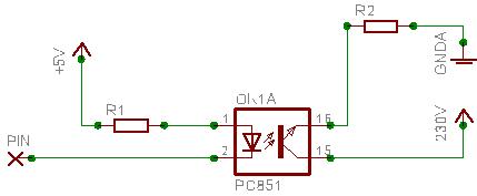

Ich bin gerade dabei mein erstes Elektronikprojekt zu verwirklichen.
Es soll ein Belichtungsgerät werden. Nun möchte ich die Lampen (4*15
Watt Leuchtstoffröhren) per Controller schalten.
Wie das mit dem Transistor über ein Relais geht, hab ich gelesen und
das  ist mir nun klar.
Jetzt hab ich mir eine Alternative mit Optokopplern überlegt, die mir
irgendwie zu einfach aussieht. Ich hab das mal als Dateianhang
drangehängt? Für R2 würde dann die ganze Mimik mit Startern und
Drosseln stehen. Der Koppler wäre ein PC851. Der kann wohl Vceo 350V
(allerdings nur Ic 50mA)
Kann man sowas bauen? Macht das Sinn? Wo ist der Haken?
vermutlich sind's die 50mA - aber ich frag trotzdem mal in die Runde.
Seid nicht zu streng mit mir :)
viele Grüße
Josch

2 Sachen sind falsch:
1: 60W ergibt 261mA, also zuviel für den Optokoppler.
2: Du hast wechselspannung anliegen, das mag er schon gar nicht. Du
könntest zwar noch eine Diode in Serie schalten, aber dann kommt nur
mehr jede 2. Halbwelle durch.
Das einfachste wäre einen Triac einzusetzen.

Ah, Danke
Das mit der Wechselspannung hab ich nicht gewusst - aber wenn ich so
drüber nachdenke isses eigentlich logisch.

wenn Du nicht zu oft/schnell an-/ausschalten möchtest, dann nimm lieber
ein Relais !

google mal nach MOC3040, ist ein optogekoppelter Triac mit
Nulldurchgangserkennung. Hint nach noch einen TIC226 oder ähnlich und
du bist für ohmsche Lasten alle Sorgen los.
Für deine Leuchtstoffröhren bau' noch ein Snubber-Network ein.
Wenn du nur selten schaltest, würde der Einfachheit halber aber auch
zum Relais tendieren.

google mal moc3023, der braucht weniger ansteuerstrom und du kannst auch
noch etwas dimmen.
mfg
Michael
von Michael (Gast)
google mal moc 3023 oder tlp 3023, die brauchen weniger strom und du
kannst in gewissen bereichen auch noch dimmen. dazu mußt du aber den
starter entfernen und eine elektrodenheizung einbauen.
