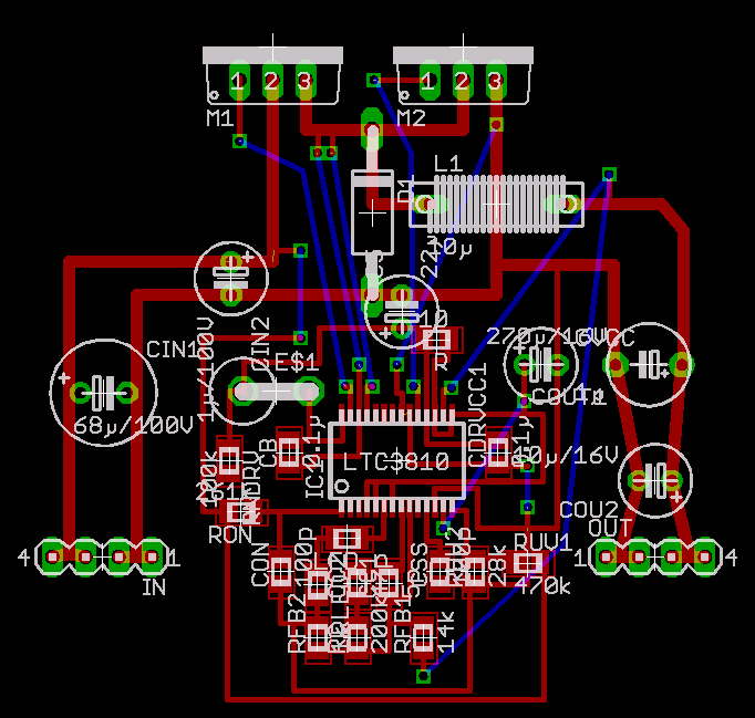

Mit dem LTC3810 ist ja doch ganz schönes Gebastel.

Platine + Bauteile würden wahrscheinlich in ähnlichen Preisregionen
landen wie der fertige Wandler. Und Steckbrett o.ä. will ich im
Ausseneinsatz nicht bringen.
