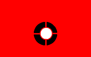

wie heissen diese Kreuze an Masseverbindungen von Bauteilen auf der
Platine?
Habe eben mal ein Bild gemalt, so das man weiß, was gemeint ist.
Die Funktion ist soweit ich das sehe, das die Wärme nicht so stark
abgeleitet wird. Welchen Durchmesser sollten die normalerweise haben?
Gast #1277764
Zum Verständnis:
Die Stege von der Massefläche zum Pad heißen "Thermals" und den Abstand
von der Massefläche zum Pad kannst du mit "Isolate" bestimmen.
Die Thermals macht Eagle immer so dick wie das Polygon gezeichnet ist.

Ich hatte eben gerade das Problem eine Platine wo diese zu klein sind,
kaum das Lötzinn mit dem Entlöter raus zu kriegen.
Gast #1277901
wenn wir mal von Eagle reden, kannst du den Abstand zwischen Lötauge und
Flächen im DRC unter "Supply" 'Thermal / Isolate' einstellen.
