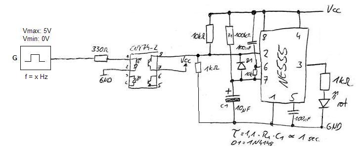

ich habe die Schaltung, wie im Anhang zu sehen ist, fast genau so auf
meiner Platine. Ich benutze aber keinen Frequenzgenerator, der ist nur
zum besseren Verständnis reingezeichnet, da ich einen Impuls verlängern
will.
Es geht ja auch um den Optokoppler und den NE555-Timerbaustein.
Bevor ich den Optokoppler eingebaut hatte, konnte ich den NE555
retriggern (die Diode D1 ist dafür zuständig).
Seitdem der Optokoppler CNY74-2 eingebaut ist und ich den
Emitterwiderstand (1kOhm) an Pin8 des Optokopplers habe, funktioniert
das Retriggern nicht mehr. Ich muss die eingestellte Zeit warten
(~1sec), bis ich den NE555 wieder triggern kann.
Mir ist aufgefallen, dass ich jetzt einen Spannungsteiler 10kOhm zu
1kOhm habe.
Wenn ich den 10kOhm-Widerstand entferne, kann ich noch immer nicht den
NE555 retriggern. Also hat es irgendwas mit dem Emitterwiderstand zu
tun.
Zwischen Pin2 am NE555 und GND messe ich 4,25V, wenn der Optokoppler
durchgesteuert ist. Ansonsten 0V, die sich innerhalb einer Sekunde
Richtung 5V hochziehen.
Der Kondensator und der Widerstand zwischen Vcc und Pin6/7 dienen zur
Unterdrückung des Start-Zyklus' vom NE555.
Gibt es irgend eine Möglichkeit den NE555 wieder retriggerbar zu machen?

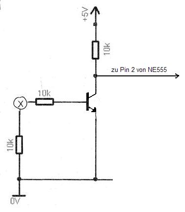

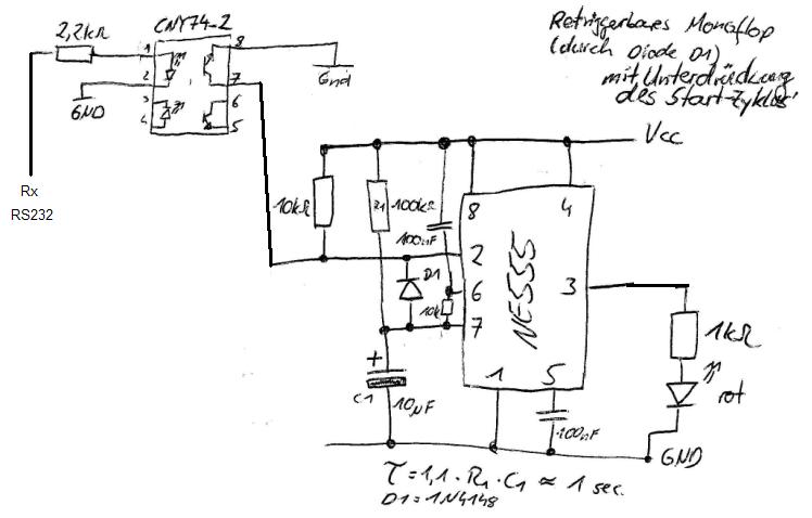

So, ich habe nun die Schaltung abgeändert.
Ich trigger mit der Rx-Leitung von der seriellen Schnittstelle.
Kann ich das so machen wie ich es im angehängten Bild gezeichnet habe?
Testen kann ich das erst morgen über Tage, wollte aber auch nur
berichten, dass ich nicht unkonstruktiv bin und nur auf Antworten warte!
Kommentare sind willkommen!
